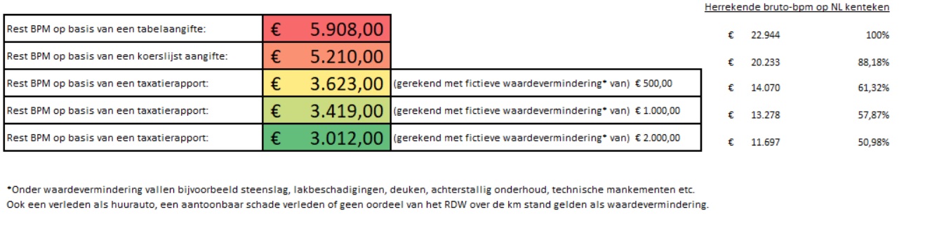

Anyway, contact gehad met een specialist en onderstaande is een eerste aanleg.
eerste aanleg import-bpm afdracht.jpg (120.47 KiB) 1869 keer bekeken
Je ziet dat de BPM afdracht al snel daalt. Volgens mij moet je toch makkelijk meer dan €3000 a €4000 aan schade kunnen rapporteren op een auto uit 2019 die dagelijks gebruikt is? Krasjes op de velgen, bumpers, motorkap, voorruit. Dat heeft natuurlijk allemaal geleden in die 7 jaar. De vraag is dan natuurlijk hoeveel impact dat heeft op de waarde van de auto maar ook dat kan wel eens hard gaan?
Overigens valt mij die BPM obv een tabelaangifte ook niet tegen. Ik kwam met ander berekeningen uit op €8000 tot €6500.

Als ik een 2019 megane rs trophy op autoweek opzoek zat daar 22k bpm op, pak je de afschrijvingstabel mag je hem 72,5% afschrijven kom je op 5851.
https://www.autoweek.nl/bpmcalculator/c ... 2_nedc=183
Dan staat er een "correcte bpm" op je geimporteerde kenteken en geen gehannes met doorverkoop later.
Ik zie in NL er 1 staan voor 29.995 en daarna 33, 35k wel redelijk normaal is. De goedkoopste in duitsland 22k is maar het daar ook snel oploopt naar 25k. Tel je daar 6k bij op zit je dus nogsteeds iets goedkoper dan in NL en ruimer keuze.
je kan er dan nog 3k bpm afsnoepen met een taxatie dan is het verschil nog wat groter maar wel mogelijk iets gedoe met doorverkoop later. Sommige vinden het niet erg als t taxatie raport er bij zit andere denken meteen dat de auto van voor tot achter in elkaar heeft gezeten. Zeker bij zo'n hot hatch als dit.
Kortom je kan alle kanten op en het is sowieso goedkoper dan een NL's exemplaar ;)
