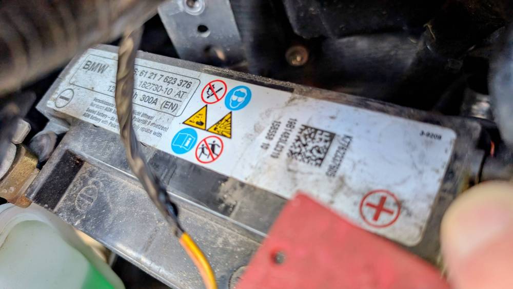

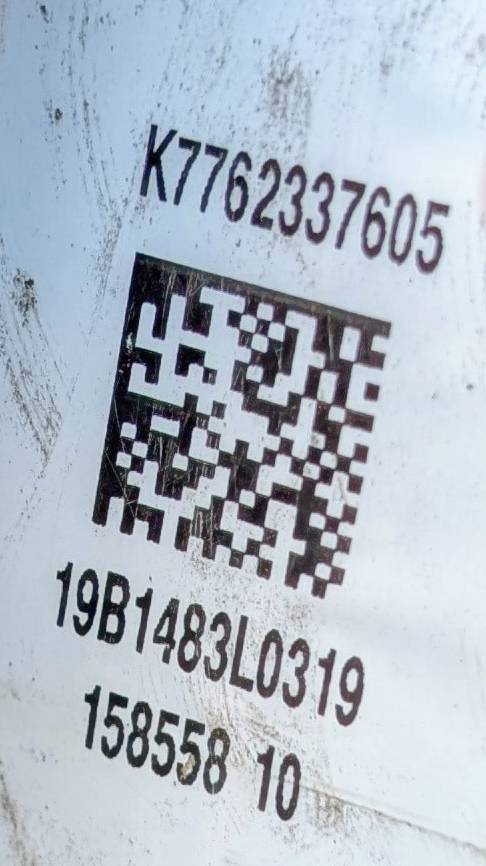

Vandaag even de accu in de i3s bekeken en nu ben ik niet thuis in BMW artikelnummers, maar ik vermoed dat het nog de originele is?
Productie 2018 week 27 en in 2019 geplaatst? Zo interpreteer ik de nummers. Als het anders is hoor ik het graag.
Nieuwe accu (origineel BMW) in inmiddels besteld, net als een ODB ethernet kabel die ook onderweg is.
Maar wel een vraag, moet die accu nu nog geprogrammeerd worden en wat is daar het nut van?

Re: nieuwe accu coderen/registeren bimmercode ?
Inleren is voor het laadproces. Het laden wordt op de staat / leeftjd? / capaciteit van de accu aangepast volgens mij. Als de auto "weet" dat je accu nog bijna vol is dan wordt er volgens mij bijna tot niet bijgeladen. Als het goed is zit er zo'n IBS ding op je accu, die meet de lading en de staat van de accu dacht ik.
