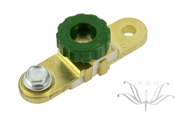

Ik heb deze op de BMW en de Swift zitten. Werkt als een tierelier (alleen niet vergeten)Maus schreef:Is "oldskool" een accupool loskoppelen (uiteraard wel zorgen dat de accu vol is) geen mogelijkheid?
Toen ik m'n Evo nog had, deed ik dat standaard wanneer ik wist dat ik 'm een paar weken niet zou gebruiken.
Vanwege de ieniemienie-accu die er in hing, was dat ook wel noodzakelijk, omdat ie met een goede anderhalve week al te weinig prik had om de motor aan te kunnen slingeren.
Re: Acculader ja/nee? en zo ja, welke?
ik heb nog 2 van dat soort nieuw hier liggen
iets anders dacht ik, wel zelfde principe.
ah, ik heb van deze 2 gekocht een tijd terug, maar niet gebruikt, is een goedkope manier van, draai die schroef iets los en de stroom is eraf, of draai die schroef eruit en haal die delen los, kan ook maar hoeft niet.
