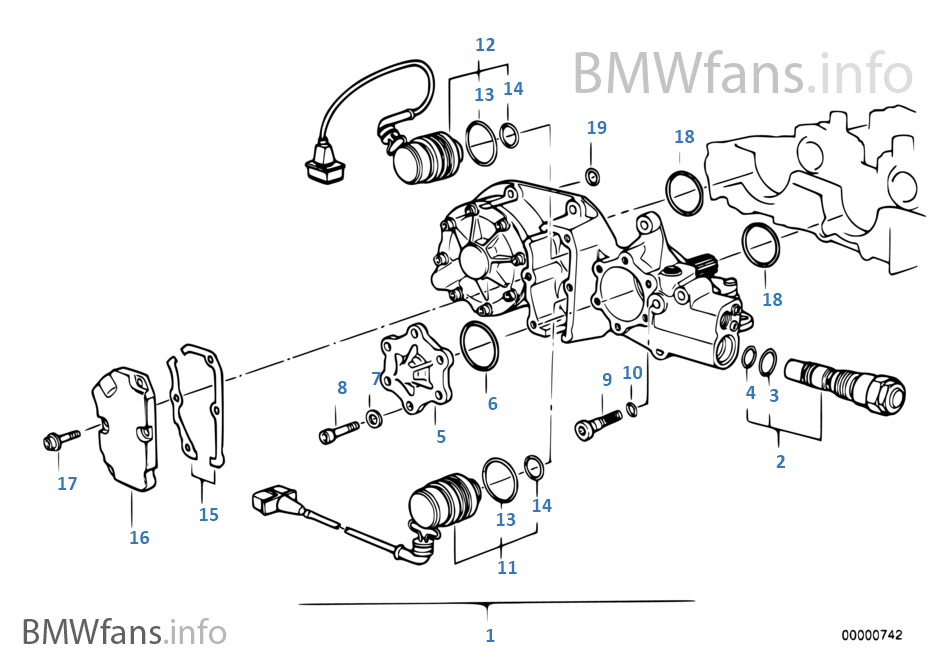

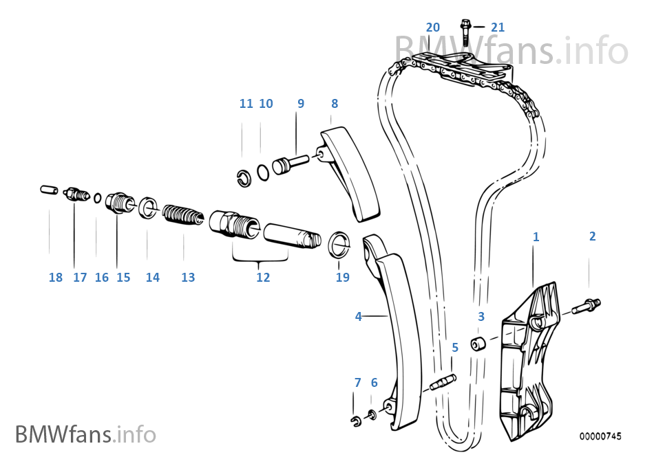

is dat niet de steller van de ketting die vervangen kan worden?
stel dat die niet meer kan stellen of op druk zetten van maakt het ook herrie
bv nr 2
http://nl.bmwfans.info/parts-catalog/E3 ... d_vanos_2/" onclick="window.open(this.href);return false;
of nr 12
http://nl.bmwfans.info/parts-catalog/E3 ... ing_chain/" onclick="window.open(this.href);return false;
bv nr 2
of nr 12

kan er ook 1 klepveer oid gebroken zin?
alhoewel het toch best ook wat lijkt op een slaande
ketting en dus bv zo'n defecte spanner van 1 der kettingen?
maja die spanners kosten ook zo 120,-eu pst, magoed nooit verkeerd nwe spanners elke 100k lijkt me, die moet je toch op termijn preventief vervangen, de veer wordt slap toch?
dus baad het niet, het schaad zeker niet.
