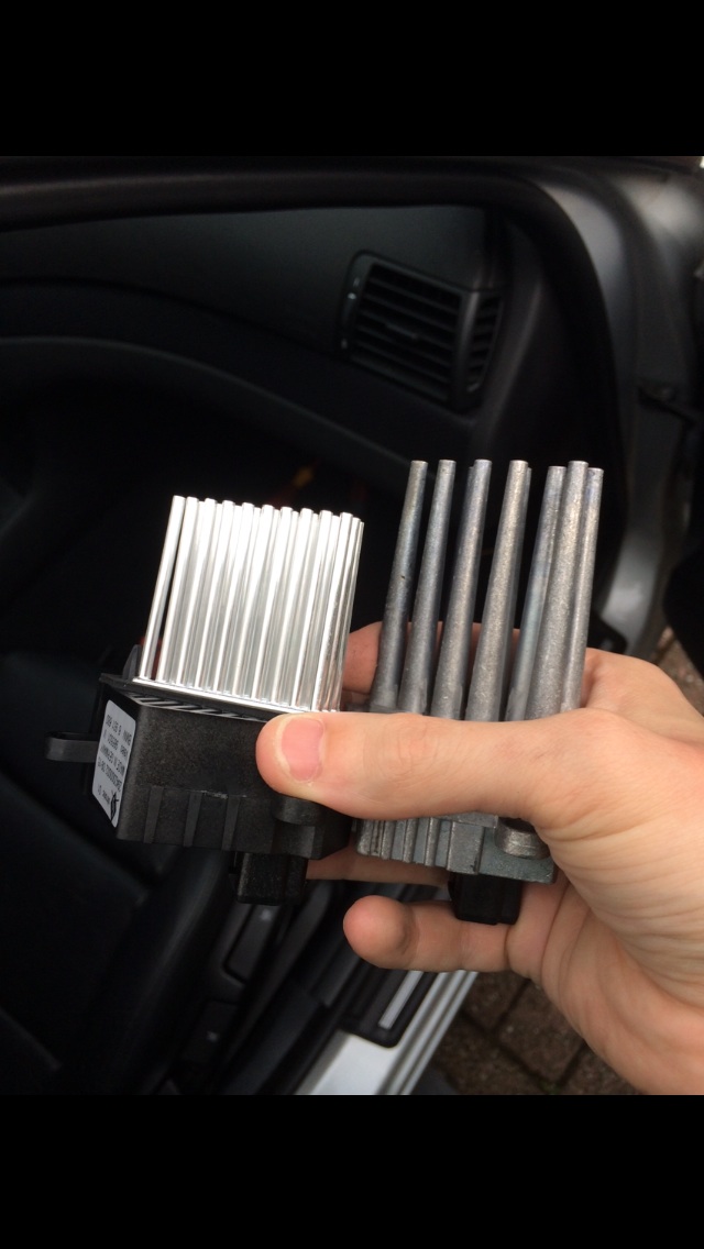

Vanavond erin geknutseld, ging prima volgens die guide. Maar hij heeft afgelopen dagen ook prima gestart.
Tevens de dashcam weer aangesloten, maar eens kijken hoe het gaat. Start booster nog maar even achterin laten staan, just in case.
Links nieuw, rechts de oude.

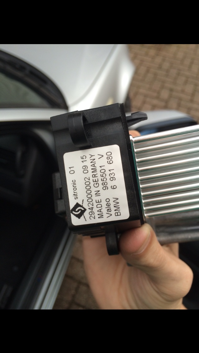

Heb het bij de bmw gehaald, maar je kan dus ook gewoon een valeo halen. Zal wel goedkoper zijn dan de dealer.
- image.jpg (122.42 KiB) 3369 keer bekeken
Re: E46 start wel/niet zonder duidelijke aanleiding
die nwe is heel anders qua model (lengte), maakt dat niet uit? zal niet, zal een soort sensor oid zijn?
Kachelweerstand. heb ik onlangs ook vervangen bij mijn E39.
- Berichten: 4354
- Auto: BMW E46 330i, E46 323Ci
Staat ook in het linkje wat je zelf postteGTRene schreef:die nwe is heel anders qua model (lengte), maakt dat niet uit? zal niet, zal een soort sensor oid zijn?
Je denk toch niet dat mijn korte termijn geheugen dat kan onthoudenEric Z schreef:Staat ook in het linkje wat je zelf postteGTRene schreef:die nwe is heel anders qua model (lengte), maakt dat niet uit? zal niet, zal een soort sensor oid zijn?
maar idd, net ff terug gekeken, net zo
