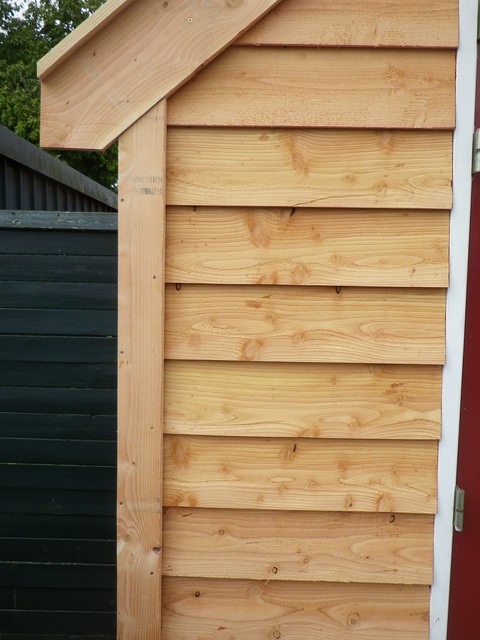

Wij zijn nu ook een schuur aan het bouwen (zelf). Ons eerste deel is ook van (enkel) steen. Vervolgens hebben we een skelet gebouwd van balken en er Lariks delen tegenaan gezet. Aan de binnenkant zit dampdoorlatende (of dampwerende?) folie. Daar gaat straks isolatie tegenaan en OSB platen aan de binnenkant. Onze sectionaal deur is geïsoleerd net als de dakplaten (wij hebben een puntdak). Verder hebben we 5 ramen waarvan er ééntje open kan. Aan de achterkant zitten twee openslaande deuren. Wij hebben geen ventilatieroosters maar als we de boel hadden verwarmd dan waren die in de ramen gekomen.
De buitenkant is van Lariks omdat wij dat mooi vinden en dat beter is dan geïmpregneerd hout. Wij sproeien hier wel een behandellaag op. Je kunt het ook lakken. Aan de buitenkant werken we alles wel af met RVS schroeven.
Je ziet het op de foto niet maar de onderste laag is iets van 5 lagen steen.

peu 207
- Berichten: 139
- Lid geworden op: 10 sep 2011, 19:19
Re: Garage bouwen, welk materiaal en hoe ventileren
jammer dat je op de verticale hoeken geen balken hebt geplaatst. nu passen de planken nooit netjes tegen elkaar aan zoals het nu zit.
- Luco
- Berichten: 30324
Er zitten wel palen maar die had je in moeten frezen idd
- Joy
- Berichten: 11028
Afdeklijst op de hoeken plaatsen?
- Luco
- Berichten: 30324
Dat is voor amateurs joy, ziet er niet uit met potdeksel.
Maar op zich is de keuze voor hout wel een goede, een houten schuur is minder vochtig dan een steens of halfsteens schuur.

- EvdP
- Berichten: 7087
- Auto: Weer een BMW...
- Locatie: Op de gasbel
Ik begrijp de opmerkingen niet helemaal, maar de schuur is nog niet af zoals hij op de foto staat. En de lariks planken aan de buitenkant zijn potdeksel planken en zitten dus recht op de houten constructie. Ook komen er op de hoeken nog planken. En zoals te zien is op de foto ontbreken de windveren en de dakgoten.

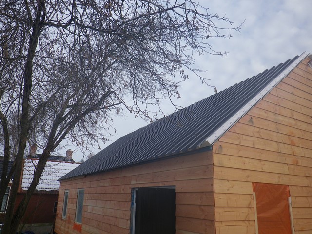

Oh zo. Nee, die had de houthandel niet. Wij werken met afdeklijsten (zie het plaatje voor een indruk). Werkt snel en wij vinden het acceptabel voor een schuur. Keuze voor hout was voor ons een centenkwestie. Hout er op schroeven kunnen we zelf, metselen niet. Maar als ik het volledig zou laten doen dan had ik denk ik nog steeds de keuze voor hout gemaakt. En dan wel goed hout en geen geïmpregneerd grenen of zo. Lariks is duurder maar in mijn ogen wel mooier en beter.
Mar ieder zijn eigen natuurlijk. Wij hebben ook een schuur van enkelsteen van 7 bij 5 en die is volgens mij vochtiger dan de nieuwe.

Ik zou kunststof niet overwegen eerlijk gezegd. Ik heb wel wat kunststof delen gezien maar veel ziet er erg nep uit en ik ben nog steeds benieuwd wat zoiets na 15 jaar in de zon doet.
Onze schuur is 10 bij 6. Wij mochten maximaal 60 vierkante meter bijbouwen.

Zo net aannemer langs gehad, uit eindelijk besloten om een mooie spouwmuur te gaan metselen.
offerte was goed prijs viel ons eigenlijk erg mee, zal hier en daar ook wat hand en span diensten leveren vooral met de voorbereiding.
Lijkt me wel aardig om hier de bouw een beetje bij te houden.
