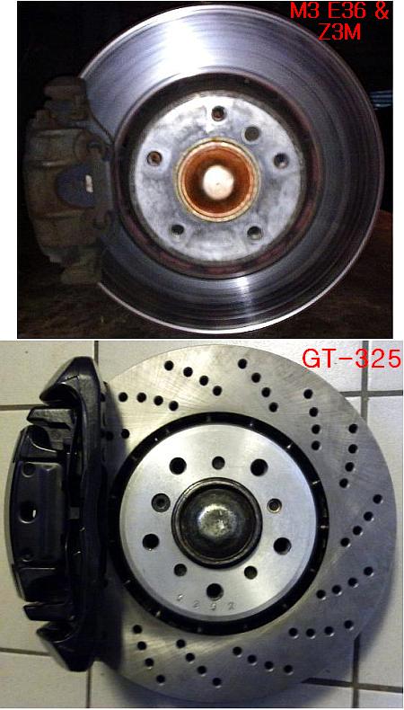

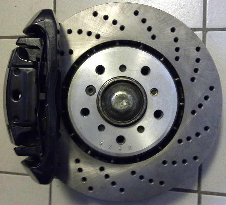

Upgrade je BMW M e36 M3 & Z3M met de standaard (e36 M3 & Z3M maat) NIET geperforeerde 315x28mm schijven en zware gietijzeren remklauwen e.d., voor deze prachtige set.
Zie het voorbeeld laatste foto van de e36 M3/Z3M (315x28) standaard vs deze GT-325 set.
Past eventueel ook op de non M modellen van E36 & e46 & Z3
met een lichte aanpassing van de brackets, slechts 4.5 mm van de aanslag vlakken af frezen, dan gaat je van 286x 22 mm 1 delige schijven, naar 325x28 mm 2-delig + veel betere looks en remmen.
Maak het beter/lichter/sterker/groter, maar ook mooier qua uitstraling.
Vervang de oude set met deze GT-325 kit met de licht aangepaste (voor het juiste schijf-borgboutje) nieuwe BMW M3 e46 remschijven in 325x28mm geventileerd en geboord en 2-delig (aluminium hart) wat weer onaf geveerd gewicht scheelt. (nieuwe schijven natuurlijk)
Bovendien grote, maar lichte Magnesium/Aluminium 1M/M3 remklauwen,
die ondanks de grote. zelfs iets minder wegen dan de zware gietijzeren van de M3 E36 en of Z3M klauwen.
Speciaal pasklaar gemaakt voor een e36 M3 of Z3M (en of e36/e46/Z3 met lichte aanpassing),
zonder benodiging van extra brackets oid direct te monteren op de M3-E36 of Z3M spindles/naaf.

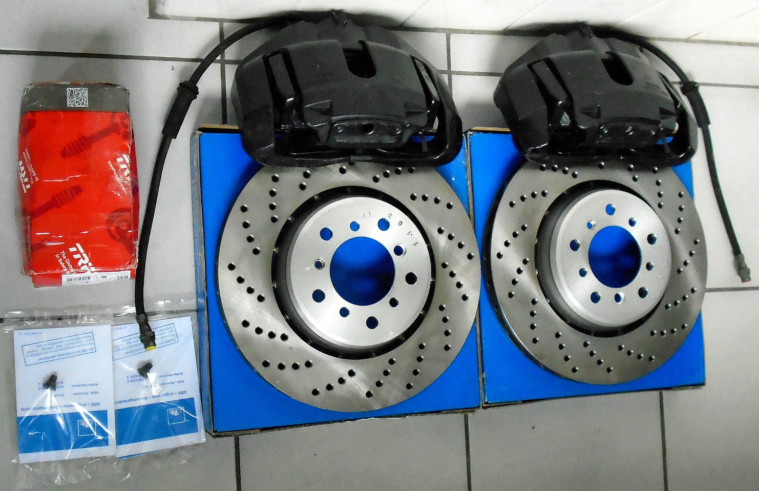

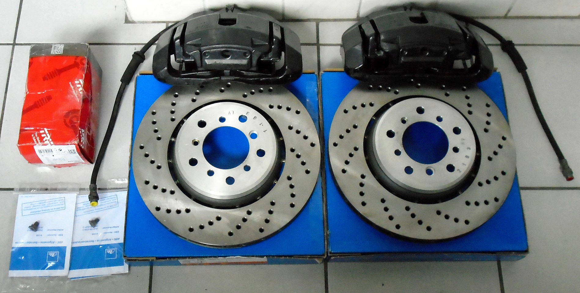

Wat zit er in de set?

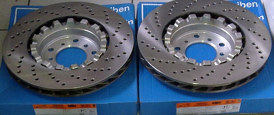

-- 2 stuks (L + R) nwe dure 2-delige remschijven 325x28 mm met alu hart en licht aangepast voor e36 en Z3 e.d. (ivm schijfborgbout)
-- set nieuwe remblokken van goede kwaliteit. (straatgebruik sowieso)
-- set mooie 1M/M3 e9x grote remklauwen (zeer goede staat, afgedopt en aangepast)
-- 2 nwe remschijf borgboutjes
Heb foto's bijgevoegd van de standaard M3 E36 en of Z3M combinatie en de GT-325 kit you decide what is,
and looks better.

Terwijl bij de GT-325 set je de betrouwbare OEM kwaliteit BMW remschijven hebt met aluminium hart (2-delig).
