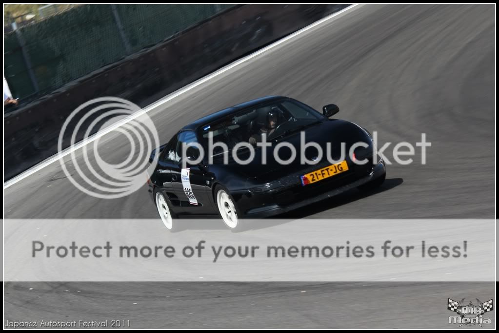

Nou, zet ik ook wel een plaatje neer van de mijne.
Was een fijne auto, sportief maar toch comfortabel genoeg.
Helaas overleden op een DF zandvoort middag omdat ik er te weinig olie in had.
