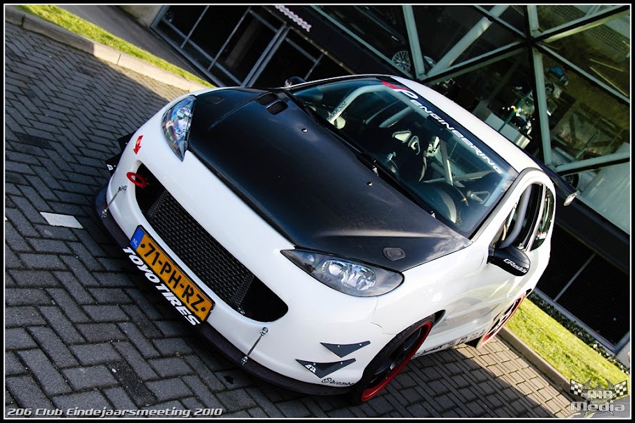

Hallo allemaal,
Ik ben Jeffrey, 27 jaar oud en bouwer en eigenaar van één van de weinige 206gti turbo's. Ik ben ruim twee jaar bezig geweest met de bouw van deze auto van de carrosserie tot de motor ik heb alles zelf gedaan. De auto is gebouwd voor deelname aan Time Attack, Superlap en uiteraard alle overige circuitdagen, maar is daarnaast ook gewoon een auto waar ik dagelijks mee rij.
Hier wat specificaties:
Peugeot 206 2.0 16v gti turbo
kleur: Honda Grandprix white
Vermogen: 310pk @ 0,8 bar boost op Euro 98
Koppel: 350NM
Dynomovie:
Motorisch:
- Garrett GT28RS dual ballbearing turbocharger
- VEMS 3.3 PNP standalone fuelmanagement system
- Tial 38mm external wastegate met screamerpipe
- HKS SSQ BOV “Limited black edition”
- Greddy full auto turbotimer
- K&N Higflow airfilter met 3 inch BPI velocitystack
- Walbro intank fuelpump upgrade 255 l/h
- PTP turbo heat blanket
- Siemens Deka injectoren 663cc
- Sachs multipuk clutch
- Samco Radiateur slangen (rood)
- DP Engineering EGR blockoff flange
- DP Engineering oil feedline
- DP Engineering Welders Nightmare turboheader
- DP Engineering “3 inch downpipe (heatwrapped)
- DP Engineering 9.2:1 decompression kit
- DP Engineering thermostaathuis
- Mitsubishi Lancer Evo 5 full size aluminium race radiateur
- Custom RVS voorfront
- Dubbele 12 inch Radiateurfans
- Frontmounted intercooler
- 57mm Intercooler piping
- Custom Simons RVS “3inch uitlaatsysteem
- Bewerkte cilinderkop met grotere inlaat -en uitlaatpoorten
- Peugeot 206 RC aluminium inlaatspruitstuk
- Peugeot 206 RC engine cover
- 70mm mechanische gasklep
- Aluminium oilcatchcan
- RVS gevlochten benzine leidingen
- Griffiths Engineering Quickshift
- RVS gevlochten water leidingen
- Compbrake Shortshift
- Constella Group N Gearlinkkages
- Custom intercoolerspray
- Racimex oliekoeler kit met AN10 fittingen
Onderstel:
- D2 racing schroefset met camberverstelling
- OMP veerpootbrug
- TSW vulcano "18 inch" velgen (straat)
- Toyo proxis T1-R 215/35/r18 banden
- OZ Superturismo “17 inch”velgen (circuit)
- Toyo R888 semi slicks
- Brembo 4-pots remklauwen voorzijde
- Zimmermann 305mm geperforeerde schijven voorzijde
- Zimmerman 247mm geperforeerde schijven achterzijde
- Ferrodo DS2500 remblokken rondom
- Goodridge stalen gevlochten remleidingen
- Ultra racing lower H-brace
- Whiteline front reactionbar
- Whiteline rear reactionbar
- SuperPro Polyurethaan draagarm bushings voorzijde
- SuperPro Polyurethaan 22mm Antirollbar bushings voorzijde
- SuperPro Polyurethaan Lateralarm bushings achterzijde
- Spoox motorsports Transmisson Mount (race/rally)
- Spoox motorsports Top Engine Mount (race/rally)
- Spoox motorsports Rear Engine Mount (race/rally)
Exterieur:
- Ingekorte voorschermen
- Weg gewerkte sloten, knipperlichten en antenne
- Strakke achterklep
- Pam vision aangepaste voorbumper
- Pam vision sideskirts aangewerkt aan de auto
- Pam Vision achterbumper
- OEM Carbon motorkap
- Carbon spiegelkapjes
- QSP Towhook voor en achter
- Aerocatch hoodlatches
Aerodynamics
- J's Racing "replica" adjustable carbon spoiler
- APR carbon canards
- Golden Eagle diffuser
- Custom carbon rear diffuser
- Custom carbon front splitter
- Carbonmods rvs splitterrods
Verlichting:
- Valeo black look a likes
- Zwarte ledachterlichten achterzijde
- Zwarte Led derderemlicht
Interieur:
- OMP design 2 race seats op custom made sledes
- QSP vijfpunts gordels
- QSP black suede deep dish stuur
- Sparco 6-punts rolkooi
- Greddy turbotimer
- Taylor aluminium Batterybox
- Sparco Helmbak
- Pro sport Oliedruk meter
- Pro sport Boost meter
- Pro sport Volt meter
- Aluminium tellerringen
- Aluminium voetsteun
- Aluminium sigarettenplug
- Aluminium deurpinnen
- Peugeot 206 RC tellerkap
- Peugeot 206 RC vloermatten
- Peugeot 206 RC donkere deur –en achter panelen
- Origineel mat zwart middenconsole uit een 206 Quick Silver
- Zwarte vloer Afkomstig uit een 206 Quick Silver
- Half leer/alu pookknop
- Zwarte dakhemel
- Zwart gespoten A,B, en C stijlen
- 360 graden draaibare cameramount op middenconsole
- Brandblusser onder passagiersstel
Audio:
- Pioneer Deh77mp radio/cd speler
- DLS B6a composet

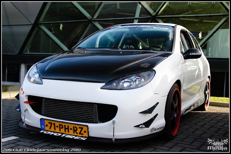

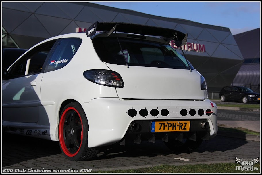

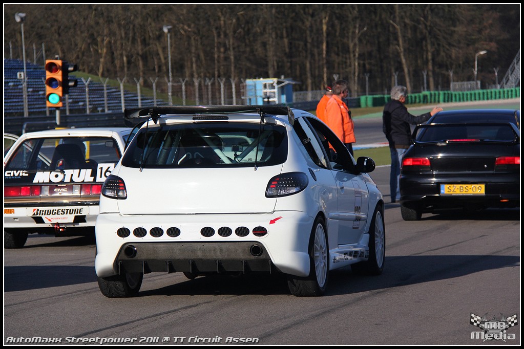

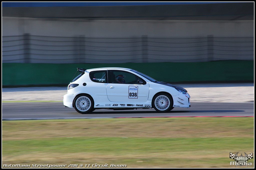

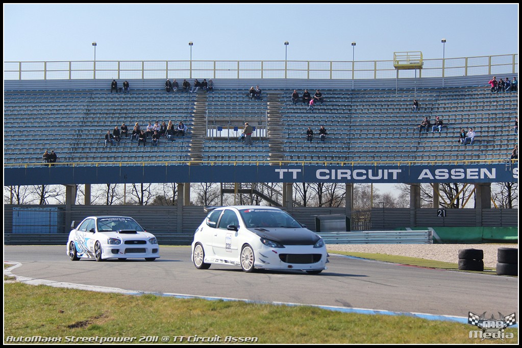

En hier wat Random foto's van de auto:
Time attack Assen 27 maart 2011, dit was mijn allereerste keer metr deze auto op het circuit en wist uiteindelijk in mijn klasse de finale te halen en eindigde als zesde en hield daar mee een veld vol skylines en imprezas achter me! :strong:
Een van de laatste serieuze modificaties / project aan de wagen was het maken van een nieuw voorfront om zo de enorme fullsize Lancer Evo 5 radiateur kwijt te kunnen samen met de front mounted intercooler en oliekoeler. Koeling was tot op heden altijd nogal een probleem bij de 206. Inmiddels niet meer! :mrgreen:
En uiteraard de krachtbron van de wagen. Een 2.0 16v EW10J4 motor met volledig bewerkte kop en voorzien van een Garrett GT28RS en VEMS standalone unit gemapt door DP Engineering. Deze levert nu op 0.8bar 310 pk en 352NM koppel. DIts nog lang niet de grens van de turbo, maar helaas wel van het standaard onderblok. Mocht deze het ooit begeven dan komt er een volledig gebouwd onderblok die tot ruim 400pk aan kan.
Maaruh ik heb zoveel foto's dus als je wat specifieks wilt zien van de wagen geef maar een gil! :forum:

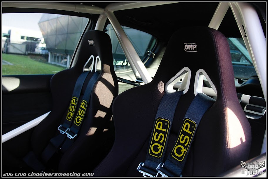

Hier wat interieur foto's, Het interieur is niet compleet gestript. De deurpanelen zitten er nog steeds in en Ik heb de achterbankt verwijdert en vervolgens een nieuw vloertje gemaat en nieuwe zijpaneeltjes achter. Kwa gewicht scheelde dit drie drollen en een knikker en het dempt net iets meer geluid dan een volledig lege auto en het ziet er gewoon netter uit.

Die kooi demonteer je als je niet op 't circuit rijdt?
Zijn je rondetijden ermee trouwens, 300 pk op +-1000 kg zou toch stevig rap moeten zijn

Neeh de fototjes zijn random van de hele opbouw. De kooi zit er gewoon altijd in hoor, maar iemand wilde wat meer details van het interieur hebben. Ik ga dinsdag 12 juli voor het eerst met de 206 zandvoort op. Ik ga vier sessies vrij rijden om de nieuwe ophanging uit te testen en wat meer baan ervaring te krijgen. Ik heb er pas 1 keer mee op het circuit gereden dat was op Assen tijdens tme attack. Toen was de auto net opnieuw gemapt en kon ik er nog niet helemaal mee overweg. T was die dag dan ook een beetje zoeken naar een goede combinatie van bandenspanning, camber en instelling van de demper...niet echt ideaal tijdens time attack maar het was niet anders. Ik heb uiteindelijk die dag 2:14 gereden, maar belangrijker nog een hoop nuttige informatie gewonnen
