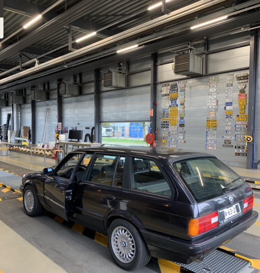

Zo...nu zonder rembekrachtiger wel goedgekeurd.
De bekrachtiger is inmiddels retour gezonden aan de leverancier want na overleg denken ze dat er een defect in zit. Het is dus even wachten op een nieuwe, maar tot die tijd is de auto prima rijdbaar zo.

Er moet nog apk op eerst, dat kan zodra het nieuwe kenteken binnen is.
Ik ben twee keer op en neer naar Heerenveen geweest dus toch alweer bijna 400 km gereden. Wat al is opgevallen is dat de auto op de snelweg mooi rustig is binnenin, daar was ik gezien de zelfbouw uitlaat wel erg benieuwd naar. Het plaatsen van de middendempers is zeker een goed idee geweest. 100 kmh is ongeveer 2000 tpm, je kunt de auto ook gewoon in 6 houden als je wat wil versnellen, de V8 pakt met deze lichte koets natuurlijk erg makkelijk op. Optrekken en doorhalen tot het rode gebied is echt een feest, en boven de 3000 tpm gaat het echt stappen maken. Als je met zeg halfgas de toeren laat klimmen komt er een heerlijke snerp uit, en bij gas los rommelt ie ook mooi maar niet te. Filmpje maar eens maken ja! Verder is bijna alles aan de wielophanging en aandrijflijn nieuw en dat merk je, alles is trilingsvrij en strak, zo ook het schakelmechaniek. Fijn! Nog niet echt gek gedaan of de limiet opgezocht verder.
Uiteraard ook punten van aandacht. Bij volledige stuuruitslag raakt een van de voorbanden iets, even naar kijken want dat is APK afkeur. En de motor start wat moeizaam als ie warm is. Binnenkort even de laptop eraan om te kijken of de uitgelezen waarden een beetje kloppen. Ik heb al gevonden dat het vaker voorkomt bij deze motoren en dat het gewoonlijk aan de temperatuur sensor ligt die de ECU aanstuurt.

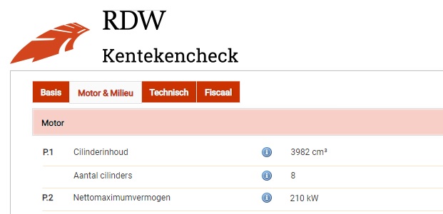

Kenteken inmiddels ook binnen.
