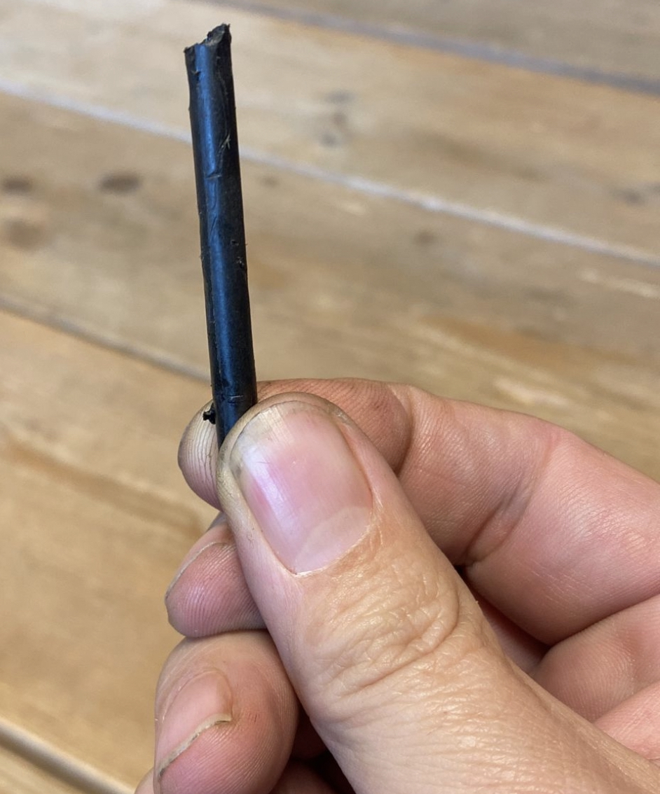

Vandaag met de camera naar binnen gegaan om te kijken hoe en wat. De pen was mooi te zien en we konden precies zien in welke richting hij lag.
Het heeft wat bloed zweet en scheldwoorden gekost maar na drie uur was ie er dan toch echt uit. :clap: :headbang: :hangloose: :D
De schade lijkt enorm mee te vallen. Niks bijzonders op de zuiger te zien en ook de cilinderwand lijkt onbeschadigd te zijn.
Met andere woorden, twee nieuwe DISA kleppen en een klepdekselpakking en we kunnen weer. Hoop hem over een week of twee weer klaar te hebben. Het is momenteel zo druk op de zaak dat we amper tijd hebben.

Was ook wel een opluchting toen ie eruit was :tooth:
Scheelt toch weer minimaal 1.5 dag sleutelen.

Dit zat tussen de kleppen? :gek:

We hebben het hier toch nog steeds over de DISA steel? :lollerdelol:

De 'oude' klep heeft een asje dat hol is, de 'nieuwe' klep heeft een asje dat massief is.
Op de DISA klep zelf staat aan de buitenkant het partnr, dus je kan het zo checken.
Neemt niet weg dat een 'nieuwe' klep van 2006 of 2007 ook al 15 jaar oud is, en het asje is niet het enige onderdeel dat kan falen.
Met BMW software kun je de kleppen overigens wel real-life testen op % van opengaan/sluiten. Als er 15 jaar carterdamp langs stroomt wil dat ook nog weleens een probleempje worden
