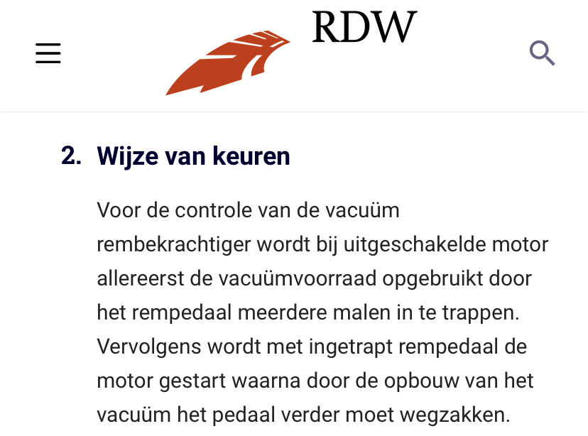

Nou...vandaag bij de RDW geweest voor de keuring ivm de motorswap.
Eerst emmissie test. CO was wat te hoog, maar de keurmeester dacht leuk mee en zei “rij nog maar even een rondje industrieterrein”. Daarna was ie ruim voldoende laag.
Toen papierwinkel. Je moet echt de herkomst van de motor aan kunnen tonen anders kan je het keuren wel vergeten. Ik had de kentekenpapieren van de donor auto alsmede het koopcontract mee, dat was voldoende. Ook had ik informatie meegenomen betreft het motortype, code en vermogens gegevens. Dat hebben ze allemaal overgenomen.
Daarna de technische keuring boven de smeerput. Hij is echt wel dik een half uur aan het kijken/ruiken/voelen geweest. Enige opmerking was daarna dat ie de baksteun wel iets zwaarder uitgevoerd had verwacht, verder was alles goed/netjes.
Dan de remmenbank op. Remkracht ruim voldoende bij normale pedaalkracht. Balans ook prima. Dus hup de remmenbank af.
Toen nog een rondje verlichting checken...en...de werking van de rembekrachtiger die ook voor de APK als zodanig getest moet worden:
Nu wist ik ook wel dat dit normaal gesproken zo zou moeten werken. Maar dat het een punt op de APK checklist was wist ik dan weer niet. En hier...al bijna klaar...ging het mis. Want het pedaal zakt bij mij niet. En dus is de werking van de bekrachtiger daarmee niet gecontroleerd. Ik vond wel dat ze bij het RDW echt de tijd ervoor namen. Uiteindelijk met drie man overleg wat ze ermee moesten. Maar toch geen goedkeur, want in principe zou de auto ook de APK keuring niet doorstaan.
Eenmaal thuis nog eens de werking van de rembekrachtiger getest. Ik ging ervanuit dat ie wel wat deed want heel veel pedaaldruk is er met de huidige remmen niet nodig om tot blokkeren te komen. Echter, na de vacuumslang naar de bekrachtiger los getrokken te hebben bleef het remgedrag exact hetzelfde. Met andere woorden...die bekrachtiger doet niets. Dus de keurmeester heeft gelijk.
Nu zijn er twee oplossingen. Eerste is natuurlijk bepalen wat er mis is met de huidige bekrachtiger. Een tweede mogelijkheid is het ding helemaal verwijderen. Want volgens de keurmeester is het wel een kwestie van “als het er niet op zit hoef ik het ook niet te testen”. Achteraf had ie dan gewoon goedgekeurd geweest dus want remkracht en balans waren prima. Maar ik had dan weer nooit verwacht dat het zonder bekrachtiger rijdbaar zou zijn. Wel dus. Komt door de klauwen met grote remzuigers denk ik.
Ik moet binnen 8 weken terug, dan is de rest van de keuring nog geldig en hoeft alleen die rembekrachtiger test uitgevoerd.

Jammer van de rembekrachtiger maar gezien alles goed is zonder bekrachtiging is het geen idee om hem eerst er tussenuit te halen.
Spul overbruggen waar die zat en dan de keuring regelen. Lijkt mij ook het makkelijkst te realiseren binnen 8wkn.
En kan je daarna altijd nog bezien wat je als definitieve oplossing wil doen met wel of niet bekrachtigen en hoe

Kan de bekrachtiger wel buitenlucht aanzuigen op het moment dat hij bediend wordt?
https://www.mvwautotechniek.nl/rembekrachtiger/

Je hebt niet heel toevallig de 1-weg klep verkeerd om gezet of de vacuumslang op een niet vacuumplek aangesloten ?
OnlineRJK
- Berichten: 3750
Re: E30 Touring V8 - RDW keuring
Nee en nee. Maar wel goed dat je het vraagt hoor
Gezien die bekrachtiger er toch even uit moet ga ik de leidingen even doorlussen al was het maar om ze af te sluiten tegen lekkage. Ik zal dan nog even een rondje rijden om te kijken of het acceptabel is. Zo nee dan kan ik rustig kijken naar een oplossing en als dat niet binnen acht weken te realiseren is dan zonder bekrachtiger terug naar de RDW.

Ik heb inmiddels antwoord van de fabrikant. Ze hebben weleens meegemaakt dat na lang stilstaan een klepje vast gaat zitten die de vacuüm sturing regelt. Zou kunnen...heeft een jaar ongebruikt in de auto gehangen. Ik pak dat morgen even uit elkaar. Wie weet is dat de oplossing.

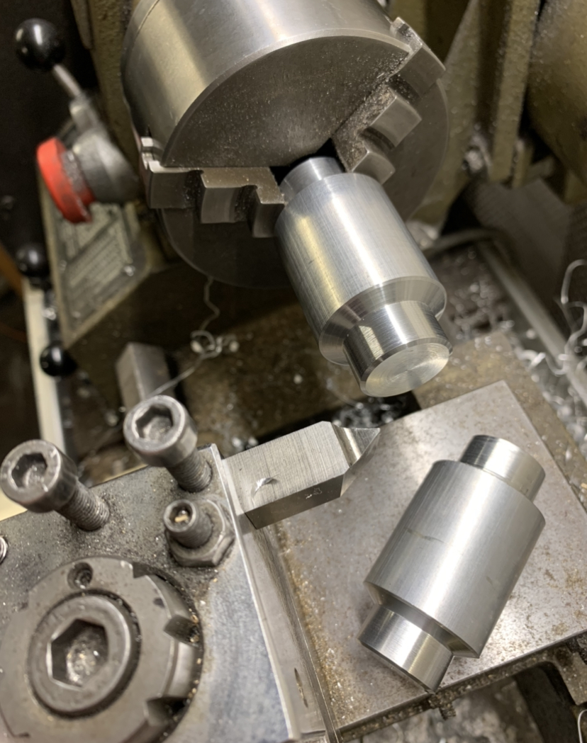

Zo niet dan pak ik de bekrachtiger er helemaal uit. Zojuist al even twee busjes gemaakt waarmee ik de leidingen kan doorlussen en in de bestaande ophanging van de bekrachtiger passen. Ik had zowaar de benodigde 3/8-24 UNF tap liggen...
