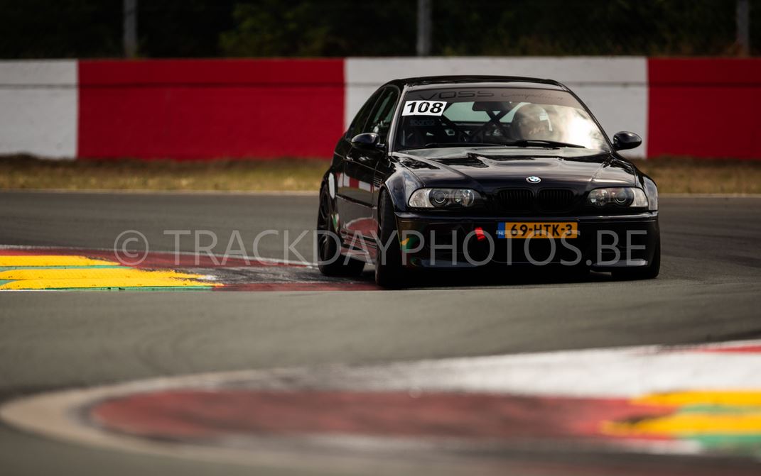

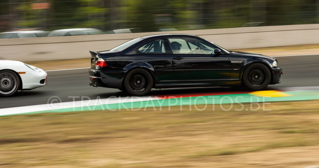

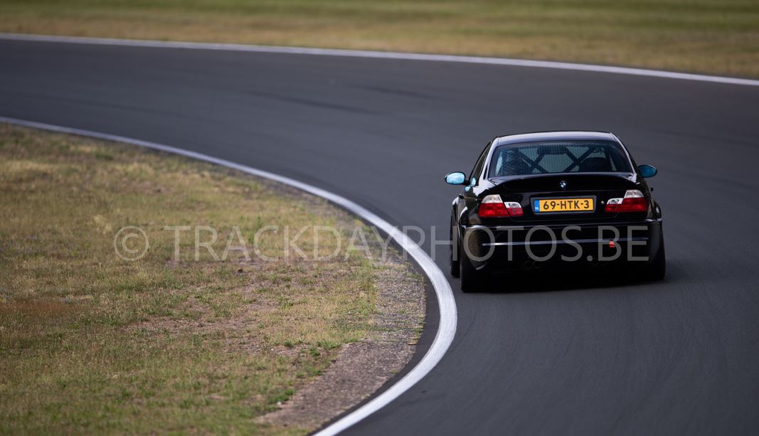

Vorige week was ik na een jaar afwezigheid weer eens een paar uurtjes op Zolder. Eíndelijk weer eens een volledig droge trackday, héérlijk
. Het was wel erg warm met zo'n 33 graden, dat betekende dat ik om de paar rondjes even een afkoelrondje moest doen. Wel super lekker kunnen rijden en echt de balans van de auto verder kunnen verkennen en die is eigenlijk top zo. Ik kan lekker op de auto 'leunen' en hij heeft geen vreemde 'spatjes' door plots achter uit te breken ofzo. Verder sta ik echt versteld van de Cup 2's, die blijven maar heel... De Yokohama's A052's waren misschien iets sneller, maar deze gaan denk ik wel zomaar een factor 3 langer mee schat ik zo in.
Paar plaatjes nog:
Paar plaatjes nog:

Dik hoor! Dat is nou plezier hebben
Waar heb jij je lichtschakelaar gelaten?
- Berichten: 5711
Re: 330i G21, E87 130i, E46 M3 --> dagje op zolder gezeten
Gaaf. Aangezien de ramen dicht zitten, je hebt nog een werkende airco?
- PeterM
- Berichten: 470
- Lid geworden op: 27 feb 2017, 11:22
- Auto: E46 M3, Clio RS, BMW F11
- Locatie: Drenthe
Kijk, lekker bezig! Werd de motortemperatuur te hoog of kreeg je het zelf te warm
- Mark 320iS
- Berichten: 3021
Als je op de vorige pagina kijkt zie je dat die iets naar onderen is geplaatst. De lichtschakelaar is zo diep dat die niet meer past op de oorspronkelijke plek.looney16v schreef: 26 jul 2022, 23:51 Dik hoor! Dat is nou plezier hebben
UiteraardKadett schreef: 27 jul 2022, 04:44 Gaaf. Aangezien de ramen dicht zitten, je hebt nog een werkende airco?
Nee airco héPeterM schreef: 28 jul 2022, 20:41 Kijk, lekker bezig! Werd de motortemperatuur te hoog of kreeg je het zelf te warm![]()

Lekker airco met dat soort temperaturen. Heb je ook aanpassingen gedaan aan het koelsysteem van de m3 of is die nog standaard?
- Mark 320iS
- Berichten: 3021
Nee dat is nog standaard. Ik heb er ook nog nooit issues mee gehad, dus ik laat het nu zo. Het was die dag met 33/34 graden, heel erg warm en Zolder is ook wel een zwaar circuit voor de auto. Als ik er een volgende keer opnieuw mee te maken krijg kan ik overwegen om het aan te pakken, omdat ik dan mag veronderstellen dat het wordt veroorzaakt door de toegenomen snelheid.PeterM schreef: 29 jul 2022, 14:39 Lekker airco met dat soort temperaturen. Heb je ook aanpassingen gedaan aan het koelsysteem van de m3 of is die nog standaard?
- PeterM
- Berichten: 470
- Locatie: Drenthe
Ja, snap ik. Zo vaak is het hier ook geen 34 graden. Mocht je er last van houden dan kun je altijd wat zaken aanpassen en/of vervangen.Mark 320iS schreef: 29 jul 2022, 14:54Nee dat is nog standaard. Ik heb er ook nog nooit issues mee gehad, dus ik laat het nu zo. Het was die dag met 33/34 graden, heel erg warm en Zolder is ook wel een zwaar circuit voor de auto. Als ik er een volgende keer opnieuw mee te maken krijg kan ik overwegen om het aan te pakken, omdat ik dan mag veronderstellen dat het wordt veroorzaakt door de toegenomen snelheid.PeterM schreef: 29 jul 2022, 14:39 Lekker airco met dat soort temperaturen. Heb je ook aanpassingen gedaan aan het koelsysteem van de m3 of is die nog standaard?
Martin*
- Berichten: 1343
- Locatie: Twente
Goed om te horen dat de M3 goed rijdt. Dan is al die arbeid niet voor niets geweest. Mooie plaatjes ook.
- Bert ///M3
- Berichten: 9538
- Auto: E36 M3 & F82 M4CS
Ik had underdrive pulleys op mijn S54 en een BMW motorsport thermostaat, en elektrische koelfin. Met standaard spul had ik ook dat de temperatuur op liep. Met originele 3.0 motor was stationair koeling geen issue maar die S54's lopen aardig wat heter dus vandaar elektrische fin. Underdrive pulley geeft wat meer performance volgens de geleerden en doordat je pomp snelheid lager is minder cavitatie en dus ook lagere temperaturen.

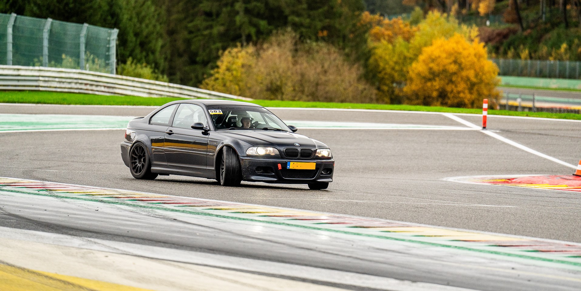

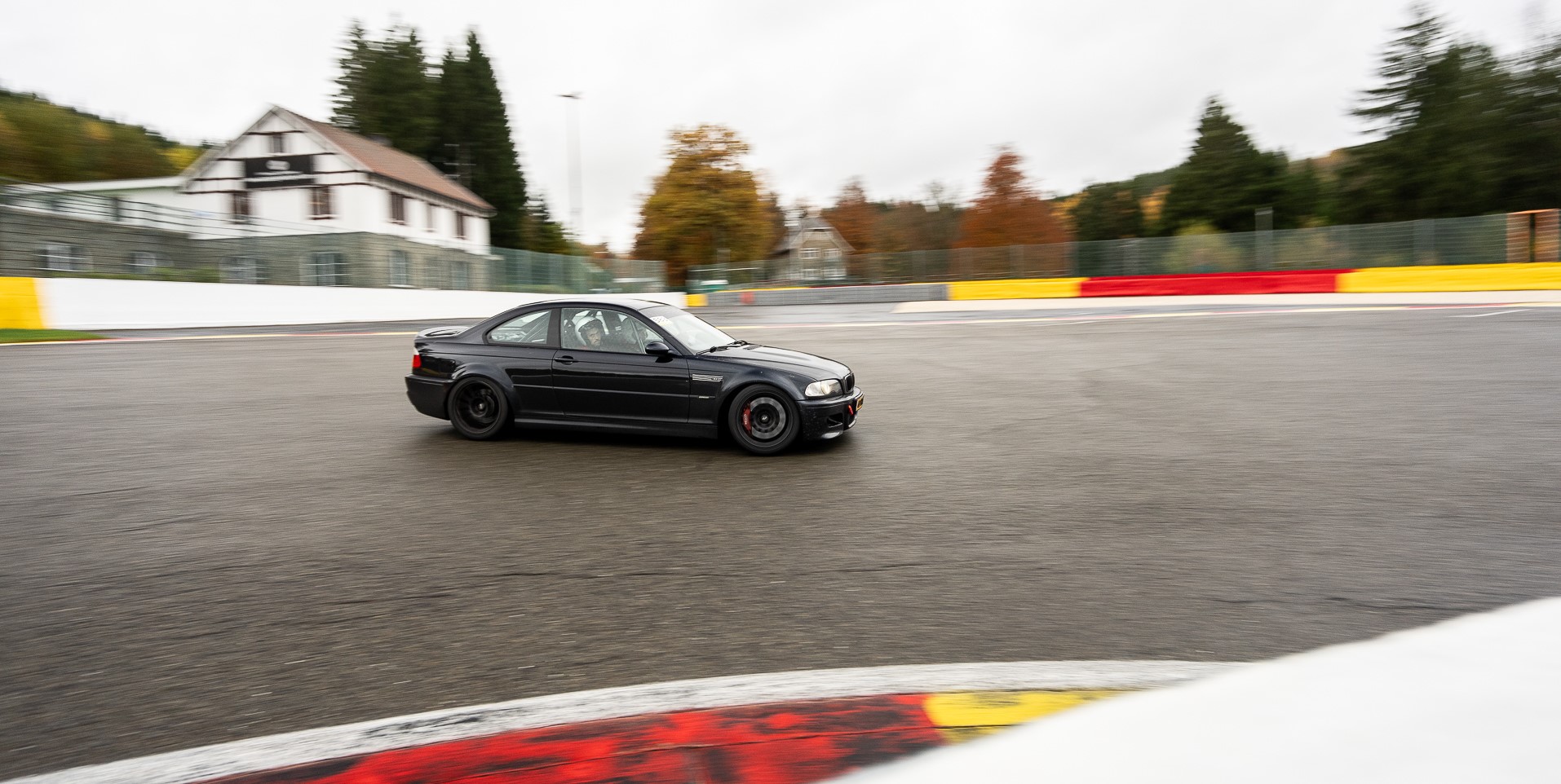

Ik dacht laat ik ook maar weer eens iets posten over mijn wagenpark
De 330i blijft nog een jaartje langer dan verwacht, foutje van mijn werkgever die het contract op 4 ipv 5 jaar had gezet. Ik had het kunnen weten want de collega’s die een leaseauto hebben, hebben allemaal een contract voor 5 jaar. Op zich geen probleem want de 330i vind ik nog altijd een superfijne auto, hij mag alleen geen aanhanger trekken met de M3 erop en dat vind ik inmiddels wel erg vervelend. Daarover zo meer…
De M3 heeft dit jaar twee keer wat meer frustratie opgeleverd…. In april stond ik bij een trackday op de Nordschleife aan de kant met een stukke dynamo. Geen meter kunnen rijden… nou ja naar Manthey dan met een accupack in de kofferbak, maar ik had me de dag toch iets anders voorgesteld
. Uiteindelijk is mijn vrouw me bij de Nordschleife komen ophalen en de auto heeft bijna een maand bij Manthey gestaan, omdat ik in de tussentijd nog voor het werk naar het buitenland moest.
In oktober stond ik na 2 uur rijden alweer aan de kant tijdens een trackday op Mettet, dit keer een kapotte waterpomp. Sta je daar weer in the middle of nowhere met je mooie M3. Gelukkig kon ik de auto daar ergens (beheerd) laten staan en kon ik met iemand anders mee naar huis. Alleen 3 weken later stond de volgende trackday op Spa weer op de planning. Uiteindelijk heb ik mijn neefje kunnen charteren om de M3 op te halen en heb ik nog ergens een goede garage gevonden om de waterpomp (en thermostaat) te vervangen, precies 1 dag voor de trackday op Spa was ie klaar gelukkig. Ik was er ook een beetje klaar mee…het kost allemaal klauwen met geld en dan heb je ook nog om de haverklap pech en kun je kijken hoe je de auto thuis krijgt... de verkoopadvertentie was al bijna geschreven.

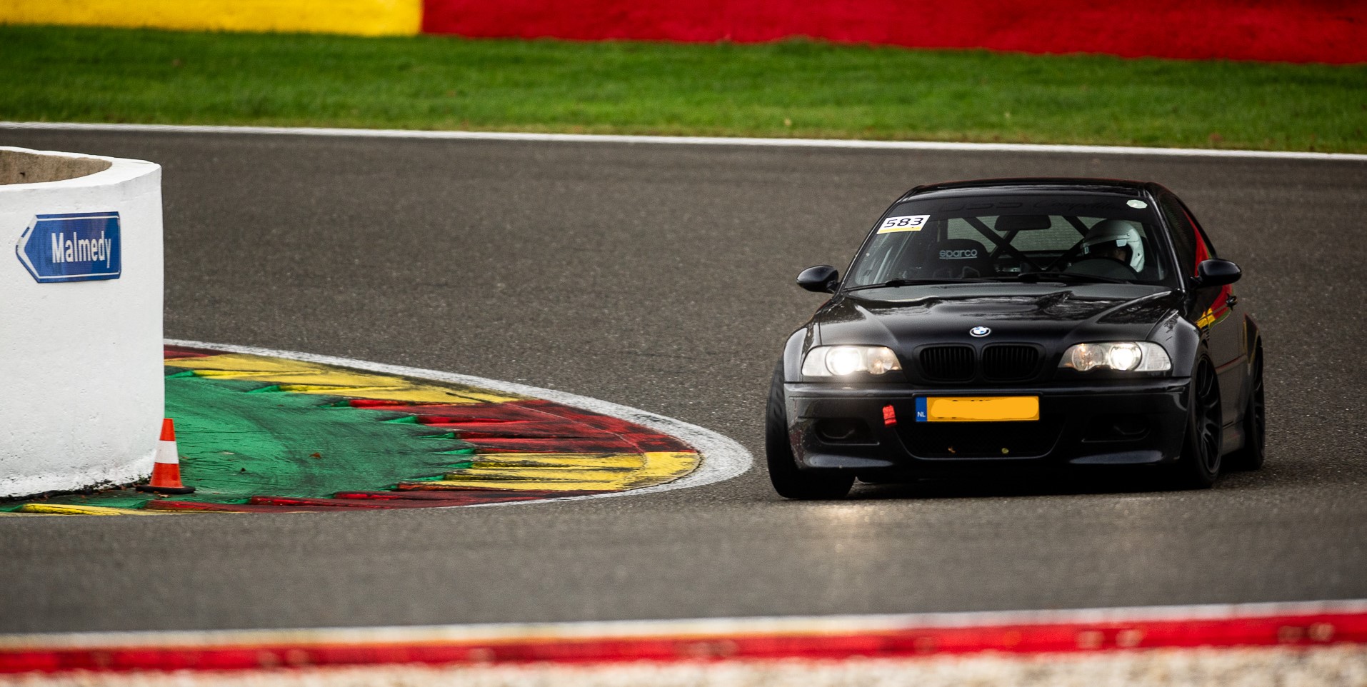

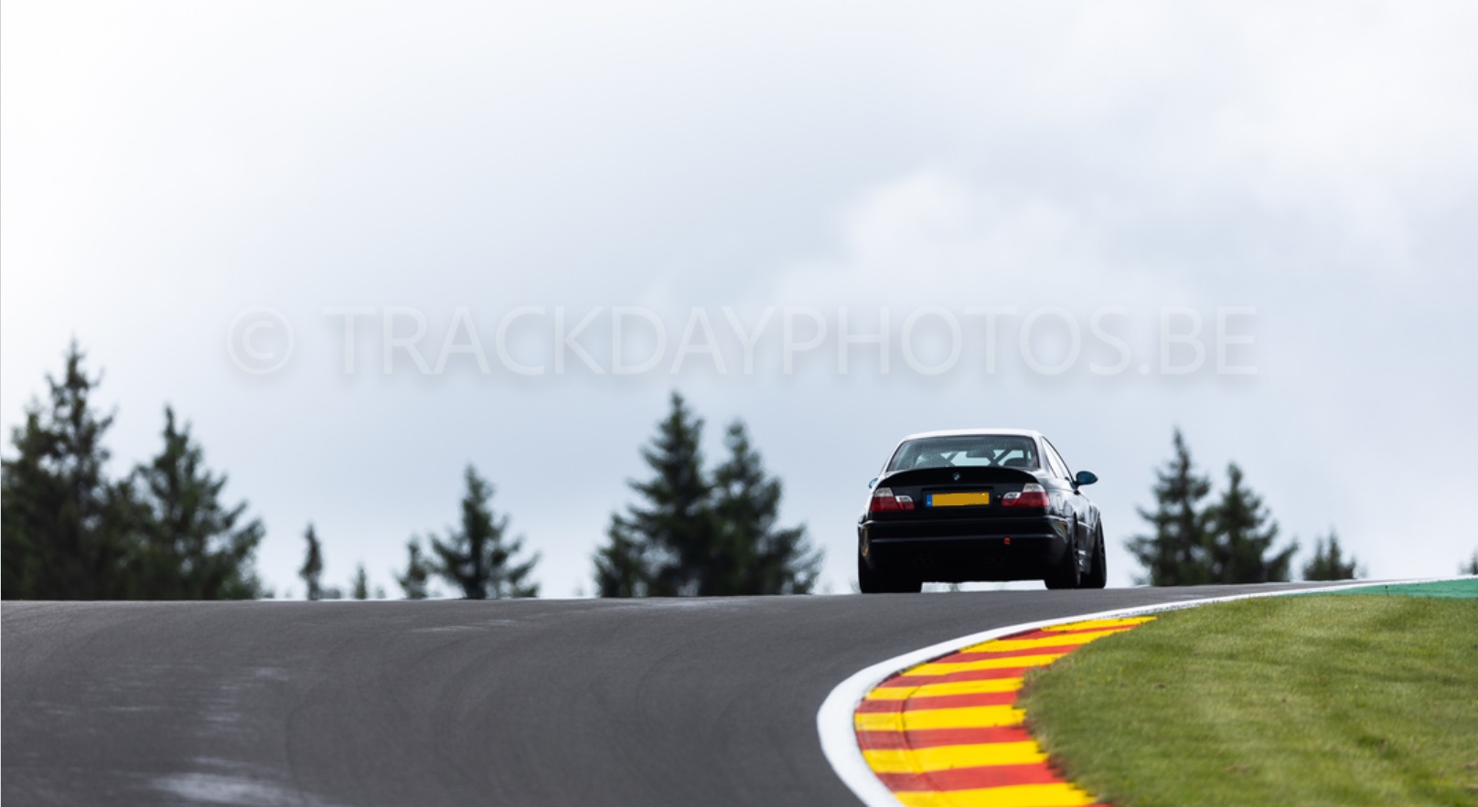

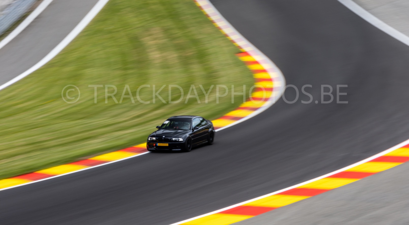

Verder wel super veel plezier gehad, tussen april en oktober nog een paar keer op Zolder geweest, een keer lekker gedrift en vorige week dus op Spa. En na die dag op Spa vorige week was ik weer bedorven, dus de M3 blijft nog even

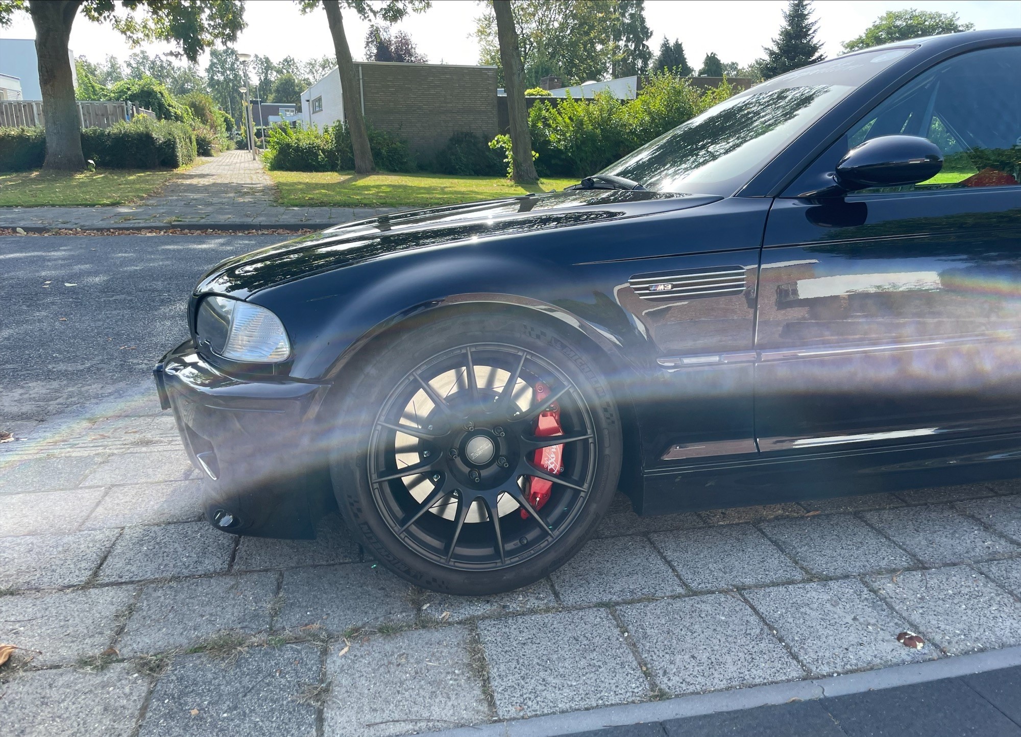

. Naar aanleiding van de dagen op Zolder en de enorme slijtage aan de remmen daar wel een BBK gemonteerd. Ik wilde geen EUR 5.000 uitgeven aan een AP racing set en na veel lezen en informatie inwinnen bij enkele remspecialisten ben ik uitgekomen bij een set van V-Maxx, 6 pots klauw en 365x36mm schijven. Vooralsnog heb ik daar helemaal geen spijt van, ze doen het top en de slijtage aan de blokken is dag en nacht verschil.
Dan de 130i, die doet het eigenlijk gewoon uitstekend, we rijden er heel weinig mee, misschien 1.500km per jaar. Begin dit jaar een nieuw stuurtje en pookknop erin gezet, daarmee is het interieur weer helemaal fris. Maar, ik ga hem toch verkopen ivm al het gedoe met de M3 dit jaar, ik wil dat niet nog een jaar meemaken dus ik ga een trailer kopen. Daarom gaat de 130i weg en wordt ie vervangen voor een 1e generatie X1.
Hieronder nog een paar plaatjes van de M3:

mooie foto's van de M3!
en kan mij helemaal voorstellen dat je we even klaar was met het gezeik...
dan is een aanhanger en bij problemen gewoon je auto mee terug kunnen nemen wel heel veel fijner

Hoeveel verschil zit er tussen AP en Vmax qua prijs?
- Mark 320iS
- Berichten: 3021
Re: 330i G21, E87 130i, E46 M3 —> 130i eruit en X1 erbij? Remmenupgrade M3
Ruim €3k verschil.
Met name in Duitsland zijn er veel mensen die op deze setjes naar volle tevredenheid rijden. De meesten plakken er alleen AP Racing logo’s op
