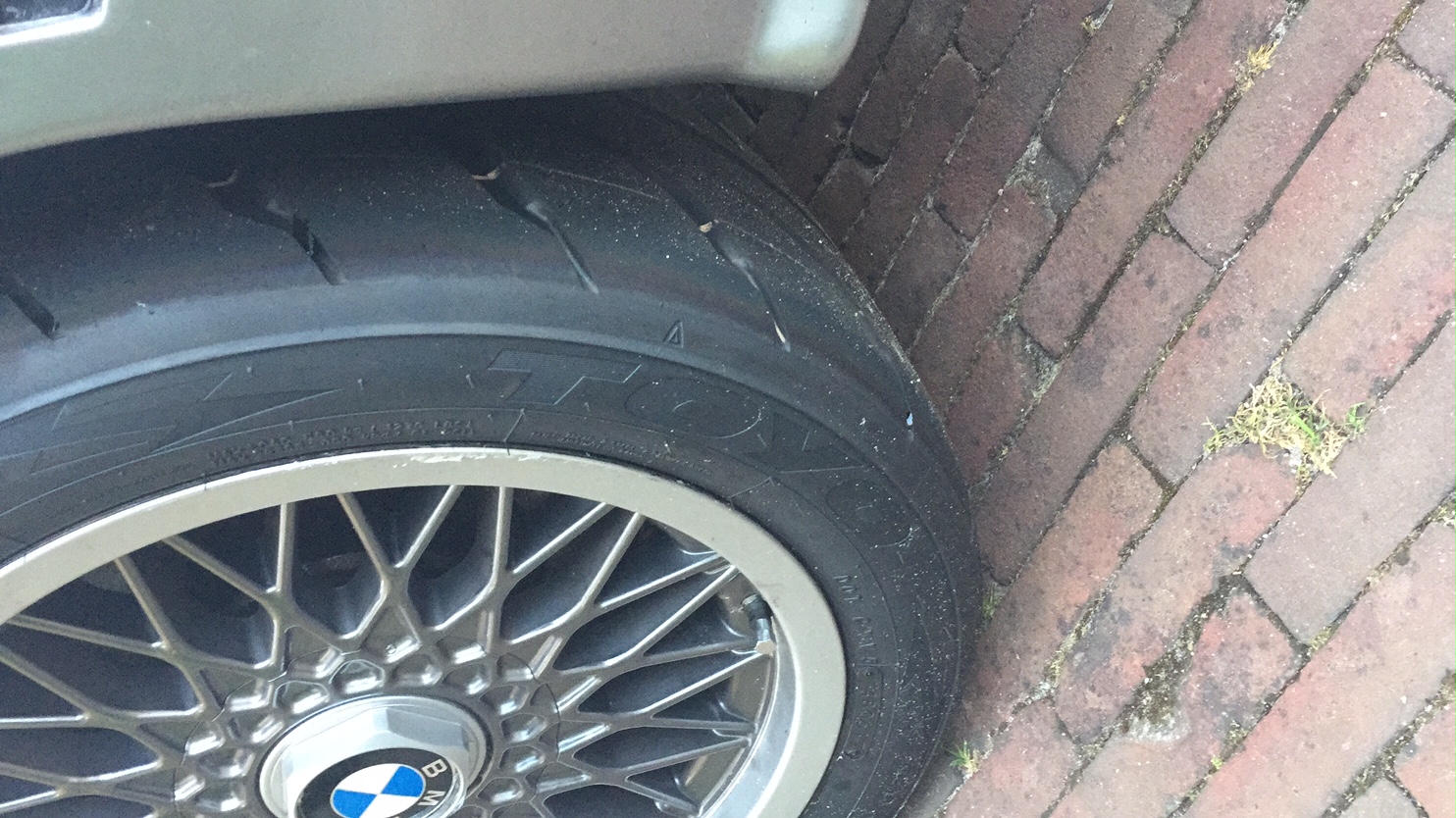

Is een tijdje stil geweest maar rij er zeker af en toe nog in. Auto was vorige week APK afgekeurd vanwege de achterbanden (Toyo R1-R). Echter zijn deze niet meer leverbaar in mijn maat (225/45/16). Dus was of een stapje terug naar de T1-R of een stapje hoger naar semi-slick R888R (R1-R was ook lichte semi-slick). Omdat ik niet wil inleveren qua grip gekozen voor 4 nieuwe R888R's.
Gisteren even het lokale parcours gereden en wat een grip! Temp. zit er al lekker snel in en stuurprecisie is nog beter dan de R1-R's. Alleen in nat schijnen ze niet best te zijn maar aangezien de auto alleen in droge periodes rijdt, is dit verder geen probleem. Tevens 4 nieuwe injectoren gemonteerd en heb het gevoel dat er nu iets meer vermogen is bijgekomen. Hij loopt wat makkelijker door de toeren heen. De oude waren gebruikte, ultrasoon gereinigde versies maar wilde eigenlijk dit ook nieuw hebben in het vers gereviseerde blok. Wel ga ik voor de zekerheid de mapping laten nakijken icm. nieuwe injectoren. Tevens heb ik het gevoel dat hij iets te rijk loopt. Rijk is niet erg maar CO is iets te hoog bij stationair en loopt bij koude start heel soms beetje moeilijk en lijkt af en toe iets teveel brandstof te krijgen. Maar eenmaal op temp. gaat hij als de brandweer. Sound van de airbox blijft zo ontzettend verslavend en gasrespons is het beste dat ik ooit heb meegemaakt in een auto, deels te danken door alu vliegwiel en de individuele gaskleppen.

Hier nog snel een foto van de band. Ze hebben wel een behoorlijk afrolgeluid maar goed, aangezien het geen daily is, vind ik dat niet zo'n groot probleem. De grip en stuurprecisie die je ervoor terug krijgt is belangrijker:

Lekker bandje, wel jammer van je velg...

3 wieler!Tristan schreef: 23 jun 2017, 09:33 Hier nog snel een foto van de band. Ze hebben wel een behoorlijk afrolgeluid maar goed, aangezien het geen daily is, vind ik dat niet zo'n groot probleem. De grip en stuurprecisie die je ervoor terug krijgt is belangrijker:

Re: BMW E30 M3 Lachssilber --> Motorrevisie
Dat is gewoon wat achtergebleven bandenvet. Zeker geen schade.

Gelukkig maar, zou anders wel erg balen zijn geweest als ik zie hoe zuinig je op je em bent

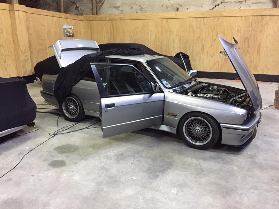

Gisteren de auto gereed gemaakt voor zijn jaarlijkse 'hibernation' t/m Maart. Helaas dit jaar weinig mee gereden wegens gebrek aan tijd. Daarom de wideband sensor ook nog niet kunnen installeren, dat wordt het eerste voor volgende jaar. Besef me nu dat ik de auto alweer 8 jaar in bezit heb. Voorlopig nog steeds een blijvertje.
