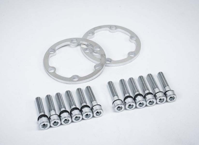

De homokineet lijkt bezweken nadat het als het ware letterlijk 'uit elkaar getrokken' is. In mijn zoektocht na een oplossing hoorde ik veelal wisselende verhalen over SKF assen, zowel zeer goed tot zeer slecht. De beste as zou een originele BMW as blijven, maar deze is helaas niet meer nieuw leverbaar. Al zou het honderden euro's gekost hebben, ik had er met plezier eentje aan willen schaffen, immers met pech onderweg staan heeft ook duizenden euro's gekost dit keer. Principieel wil ik geen tweedehands onderdelen op de BMW, maar wanhoop dreef mij in een hoekje en heb na lang zoeken nog een gebruikte ('het moet maar dan') originele, GOEDE as kunnen vinden.
Deze as bleek helaas niet installeerbaar (M8 bouten, flens is M10) maar wat op viel was dat deze as een centimeter of 3 langer was dan de SKF. Interessant.. Originele schema's van BMW er bij gezocht en daaruit bleek dat de SKF assen inderdaad te kort waren geweest
Inmiddels heb ik de oplossing (so far so good) gewonden. Heb toch weer een nieuwe SKF as besteld. Deze is gisteren binnengekomen en heb ik meteen nagemeten, is een centimeter langer dan de vorige, stuk gelopen aandrijf assen
Echt raar, maar die discussie voer ik binnenkort wel met de leverancier. Ook hebben we deze mooie spacers van ST trackparts er tussen gezet:
Hier schijnt het probleem mee opgelost te moeten worden. Ben erg benieuwd.. Nadat gisteravond alles weer gemonteerd was bleek trouwens de as aan de rechterkant ook een mega speling te hebben, die zou binnen nu en een paar honderd kilometer ook boem gezegd hebben
Dus meteen nóg maar een extra as besteld, kunnen we zaterdag de E36 weer klaar maken.
