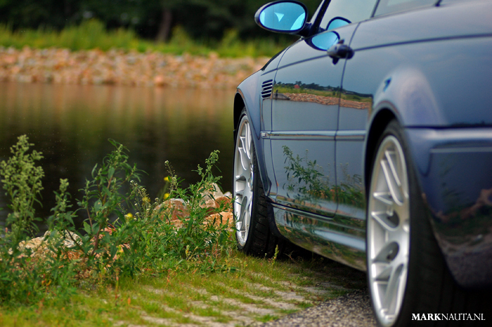

Overigens, doe ik het altijd zo (ik ben geen deskundige ofzo):
Mijn basis laag is een waxgaurd behandeling, eigenlijk heb je er dan geen omkijken meer naar, maar op de den duur verdwijnt toch wel wat glans.
In principe spuit ik altijd mijn auto af bij een wasbox, 1 keer per week, een goeie spuitlans maakt de auto elke keer voor 95% schoon..Maar op een gegeven moment na een maand of 3 is dat nog maar 50%.. Dan word het tijd om hem door de wasstraat heen te halen, omdat gewoon lekker grondig gebeurt in een hele korte tijd. Ik rij naar huis zet de auto in de garage laat hem verder goed opdrogen en na een paar uur pak ik mijn flesje.
A1 speedpolis.
http://www.wackchem.com/a1-speed-polish ... olish.html
Breng dit met een vochtig doekje dun en gelijkmatig op, binnen ongeveer 20 minuten heb ik de hele auto gehad.. Dan pak ik een schone handdoek en poets de auto met de hand heel gelijkmatig uit. Dit midden laat geen rare sporen achter en je hoeft nauwelijks kracht te gebruiken.. door dit middel poets ik gelijk alle wasstraat krasjes er in 1 keer uit. Dit uitpoetsen kost me ongeveer 40 minuten (more or less). Al met al heb ik in een uur mijn auto er weer in showroomglans conditie erbij staan.
Soms ga ik nog een keer tussendoor er met speedwax over heen, dit gaat nog veel sneller (hooguit 30 minuten), opsmeren en weer afvegen, nog makkelijker dan een auto afzemen of afdrogen,
http://www.wackchem.com/a1-speed-wax-pl ... 500ml.html
En dan spuit ik weer elke week trouw de auto af, totdat het nog maar tot 50% echt schoon wil worden en haarhaal ik bovenstaand proces.. al met al ben ik op jaarbasis een uur of 6 met echt poetsen bezig, en altijd een auto die een topglans heeft.
Dit is het resultaat na zo'n behandeling. [img:700:465]http://www.marknauta.nl/photo/bmwm3cs/bmwm3cs-8.jpg[/img]
Ondanks dat ik de auto een keer of 4 per jaar door de wasstraat heen haal zitten er nauwelijks tot geen waskrasjes op. Mischien dat een doorgewinterde autopoetser gruwelt van deze behandeling, ik ben altijd erg tevreden over het resultaat.

Waxguard en Polish... Geen goede combi. Ik vrees dat er geen Waxguard meer op zit inmiddels! Deze polish verwijdert je Waxguard beetje bij beetje (en ook de wasstraatkrasjes).
En kijk maar eens in de zon via je autolak, zie je dan krasjes? Dan heb je die kado gekregen van je wasstraat

Tim dat weet ik
Maar er helemaal niks aan doen gaf toch niet helemaal een echt tevreden resultaat. Daarnaast zie ik het af en toe poetsen ook een beetje als een inspectie van de lak, deukjes, krasjes ed.. uiteraard zitten er altijd wel wat wasstraatkrasjes.. krasjes komen overal van hou je nooit tegen.. alleen al door het rijden krijg je fijne krasjes door fijnstof wat langs de lak heen gaat.
