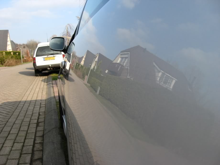

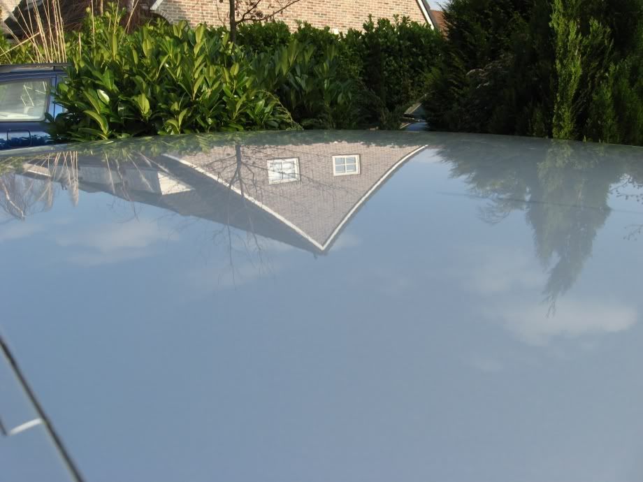

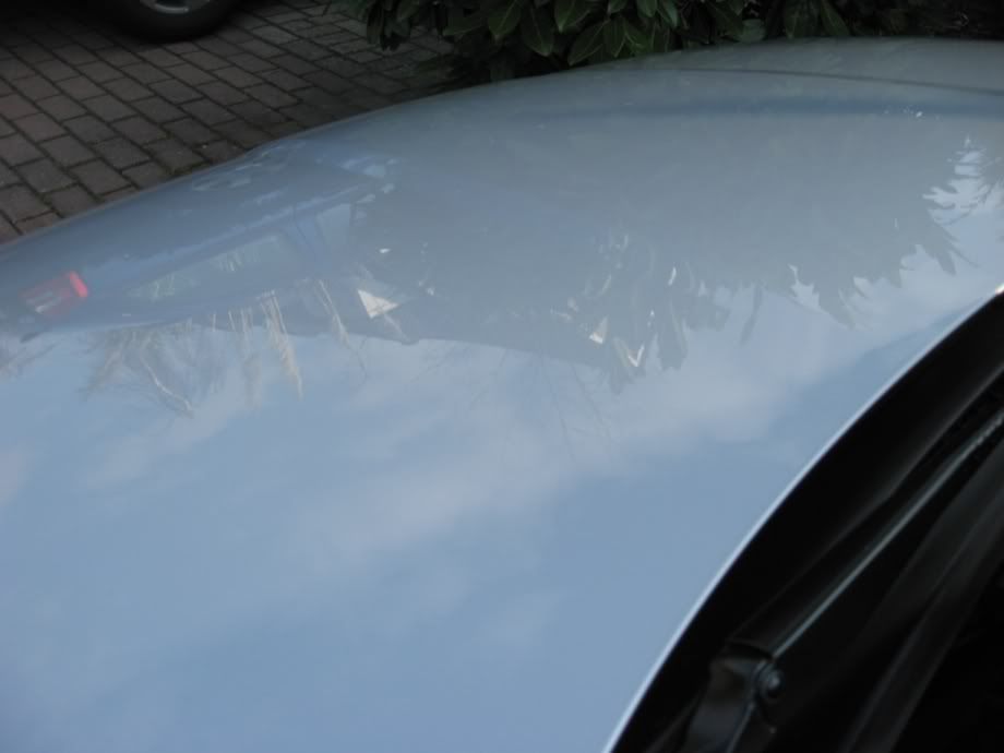

Van de week is de auto door dibbuz (mequiars forum) onder handen genomen, bij auto bedrijf heemskerk konden we de gehele dag gebruik maken van de ruimte, super!
Ik kreeg een aantal wasstraat krassen en wat diepere krassen op de motorkap er niet uit. Dennis heeft deze machinaal gepoetst en 99% is nu weg!
Resultaat is echt prachtig geworden!

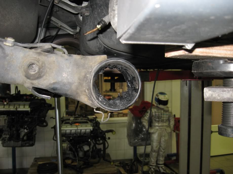

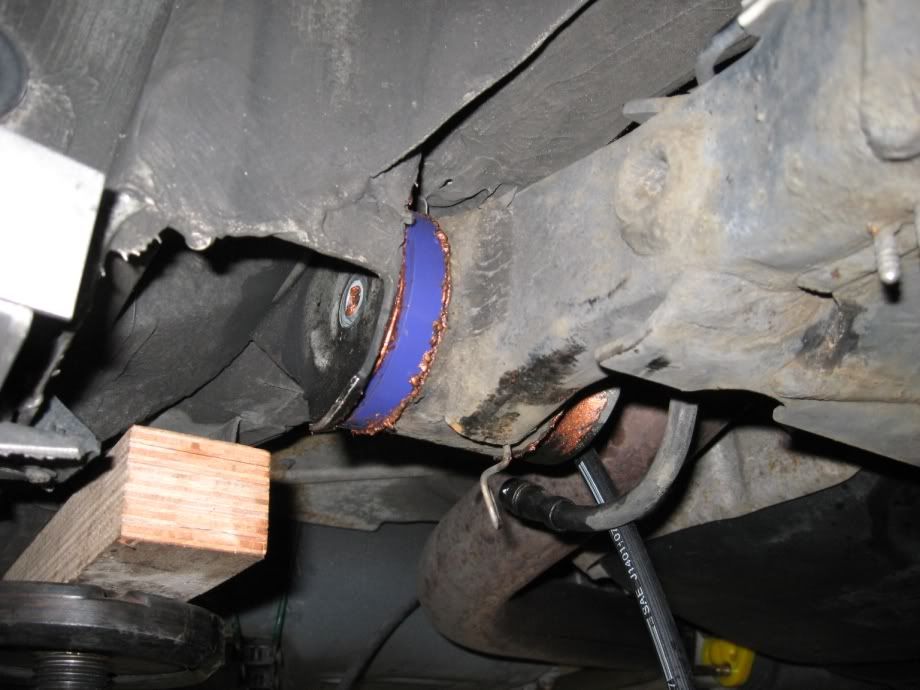

Zo vandaag bij Xtreme tuning geweest. Powerflex achteras rubbers waren binnen! :D

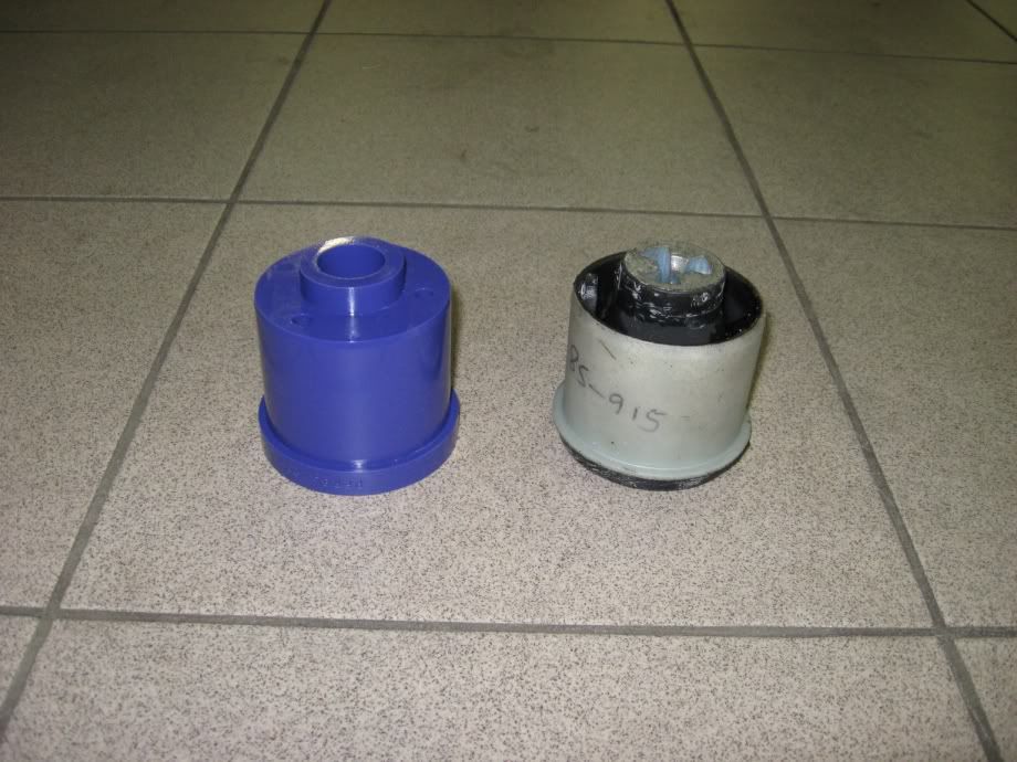

De Powerflex ophangingbussen waren nog niet beschikbaar voor mijn model ibiza. Tot nu toe werd er altijd een verkeerd onderdeel geleverd, wat niet paste. Met de goede inzet van Steef van Xtreme tuning is het nu gelukt om de juiste ophangbussen te bemachtigen.
Steef heeft bij de seat dealer een setje originele ophangbussen voor de ibiza gekocht, daarmee is hij naar engeland gegaan (daar wordt powerflex gemaakt). Aan de hand van deze set is er een mal gemaakt voor powerflex, en het prototype wat hier uit voorgekomen is, is van de week binnen gekomen bij Xtreme tuning.
Direct een afspraak gemaakt voor de montage en dat is dus vandaag gebeurd.
Powerflex vs origineel rubber
[img:920:690]http://i46.photobucket.com/albums/f138/ ... 0490-1.jpg[/img]

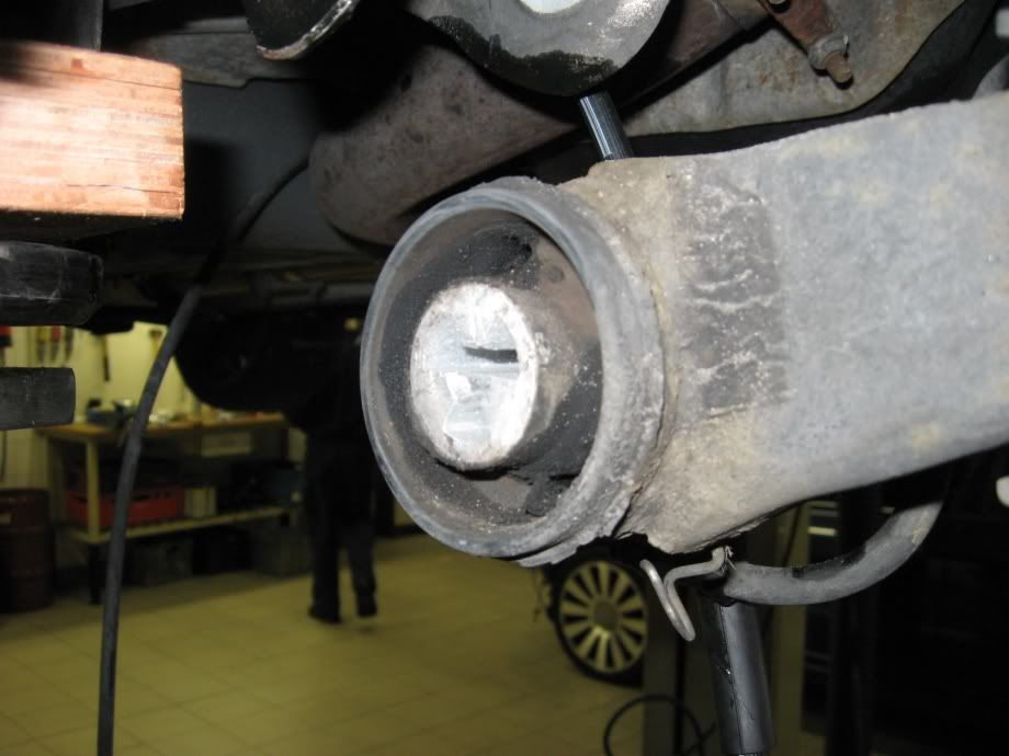

Het originele rubber nog op de originele plek, alleen de achteras wel al los:
[img:920:690]http://i46.photobucket.com/albums/f138/ ... G_0491.jpg[/img]
Rubber eruit geboord, resten zitten er nog in:
[img:920:690]http://i46.photobucket.com/albums/f138/ ... 0492-1.jpg[/img]
Rubber er helemaal uit:
[img:920:690]http://i46.photobucket.com/albums/f138/ ... 0494-1.jpg[/img]
Powerflex erin:
[img:920:690]http://i46.photobucket.com/albums/f138/ ... 0500-1.jpg[/img]
Alles weer op de plek terug:
[img:920:690]http://i46.photobucket.com/albums/f138/ ... 0504-1.jpg[/img]
Ik ben helemaal blij! :mrgreen:
Ik ben zoals gezegd de eerste die het protoype op de auto heeft gekregen, nu het geslaagd is gaan de powerflexen in productie, dus als meer mensen interesse hebben moet men even informeren bij Xtreme tuning! OkIEdoKie
Steef en de mannen van Xtreme tuning, super bedankt!

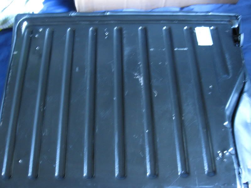

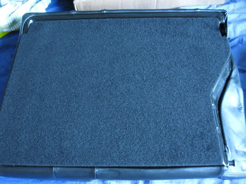

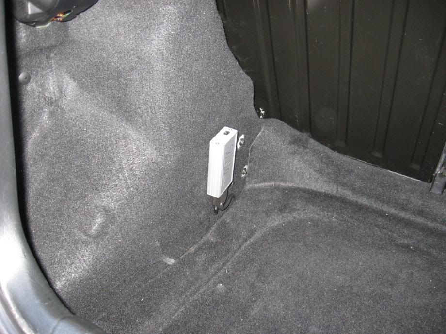

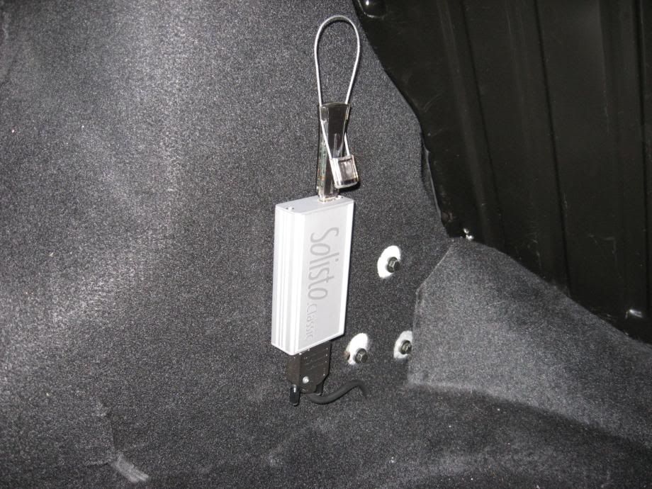

Vrijdag jarig geweest, heel wat leuke dingen gehad voor mijn verjaardag, dit weekend meteen aan het monteren geslagen
Een solisto (mp3 speler ipv de cd wisselaar), met ruimte voor 594 nummers op het originele Seat sound system!
Prachtig, werkt echt heel makkelijk en mooi!
[img:920:690]http://i46.photobucket.com/albums/f138/ ... 20x690.jpg[/img]
Meteen gewichts en ruimtebesparing :lol:

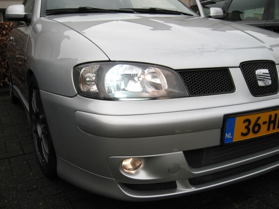

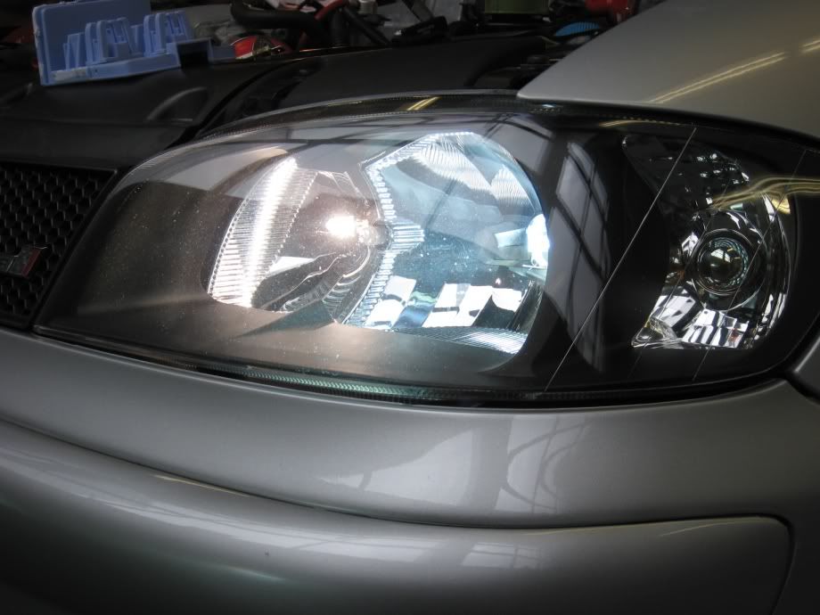

Groot licht samen met xenon, helaas is xenon toch blauwer, maar goed het is al een hele verbetering.
[img:920:690]http://i46.photobucket.com/albums/f138/ ... G_0525.jpg[/img]
Op de deur:
[img:920:690]http://i46.photobucket.com/albums/f138/ ... G_0526.jpg[/img]
Overzicht lampies:
Knipper: philips silver vision
H7 Xenon: HID
Stadslicht: PIAA led
H1 Groot licht: Mtec super white
H3 Mistlicht: Mtec super white
[img:920:690]http://i46.photobucket.com/albums/f138/ ... G_0544.jpg[/img]

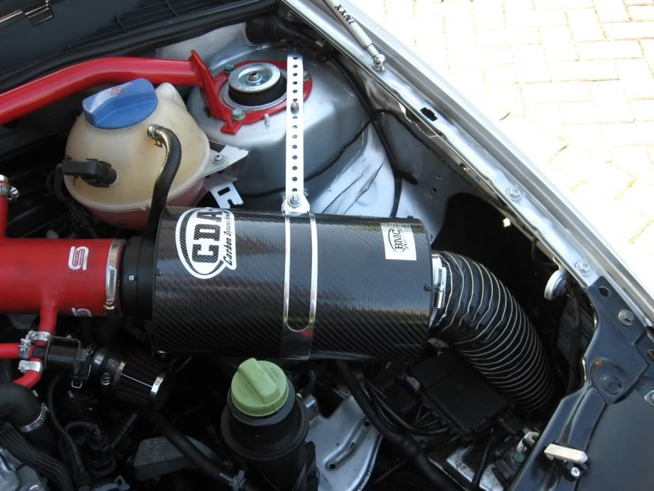

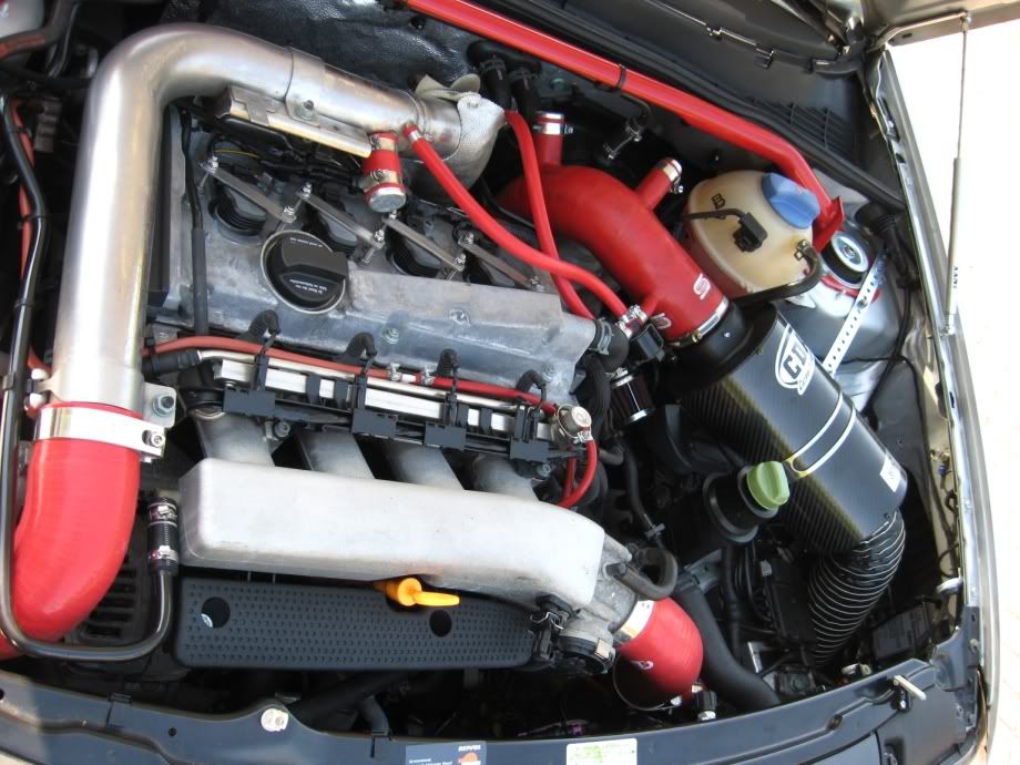

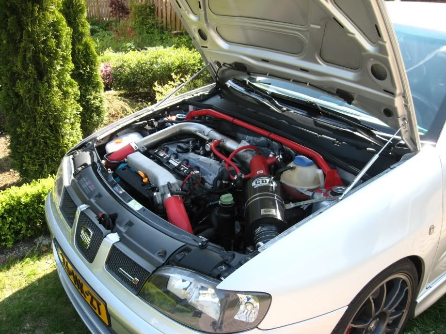

Jaja.. hij zit er in!
De aanzuigbuis in de voorbumper verraad het een beetje
[img:920:690]http://i46.photobucket.com/albums/f138/ ... G_0733.jpg[/img]
De BMC airbox SP02 (bevestiging is nog even niet zoals ik wil, gaan we over 2 weken naar kijken)
[img:920:690]http://i46.photobucket.com/albums/f138/ ... G_0737.jpg[/img]
[img:920:690]http://i46.photobucket.com/albums/f138/ ... G_0736.jpg[/img]
[img:920:690]http://i46.photobucket.com/albums/f138/ ... G_0747.jpg[/img]

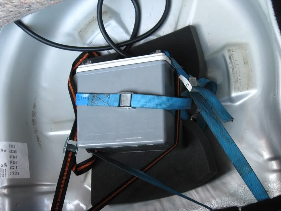

Accu in de kofferbak, met de mat erop kan je niet zien dat er wat anders ligt dan een reserve wiel!
OVer 2 weken maken we het af, 2 beugeltjes om hem te bevestigen.. nu zit het even zo.
[img:920:690]http://i46.photobucket.com/albums/f138/ ... G_0729.jpg[/img]

Mooie mods weer kerel.
Alleen die aanzuigbuis zie ik niet in je voorbumper helaas.... :(
Bericht door GTRene » 05 mei 2008, 19:52
heb je de accu plat liggen in de kofferbak? is dat een speciale accu ofzo? normaal moet die rechtop staan anders kan er vloeistof uit lopen toch? :roll:
funnyname
Berichten: 227
Lid geworden op: 16 aug 2007, 19:01
Bericht door funnyname » 05 mei 2008, 20:56
GTRene schreef:heb je de accu plat liggen in de kofferbak? is dat een speciale accu ofzo? normaal moet die rechtop staan anders kan er vloeistof uit lopen toch? :roll:
Is een AGM accu, die kun je in iedere stand monteren. (AGM heeft nog meer voordelen ..)
Race Eend
Berichten: 120
Lid geworden op: 02 okt 2007, 08:58
Locatie: Lochem
Bericht door Race Eend » 05 mei 2008, 21:02
frank de jonge schreef:Mooie mods weer kerel.
Hier kan je hem wel zien denk ik.. heb bij de bouwmarkt een 110-90mm alu verloop gehaald (voor afzuigkappen geloof ik), ik heb dat stukje alu daar gelegd zodat het bij 200 kph+ niet gaat vervormen etc.
Op het alu stukje heb ik de 90mm buis gemonteerd, en die dus weer aangesloten op de BMC airbox, mooie koude lucht uit de voorbumper. :wink:
[img:1024:768]http://img180.imageshack.us/img180/9306/img0744om4.jpg[/img]
Race Eend
Berichten: 120
Locatie: Lochem
Bericht door Race Eend » 05 mei 2008, 21:03
Helemaal goed!
Meer info over deze northstar accus is hier te vinden:
http://www.northstarsoesterberg.nl/
Ze zijn niet goedkoop, maar wel lekker klein en makkelijk handelbaar.

Zie het nu idd :)
Ideaal voor performance zo :)

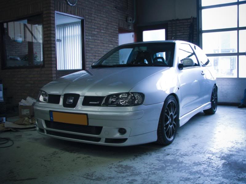

van het weekend wat kleinje modjes gedaan
Voorheen:
[img:800:533]http://i46.photobucket.com/albums/f138/ ... G_0922.jpg[/img]
Nu:
[img:800:533]http://img134.imageshack.us/img134/6352/74676172er1.jpg[/img]

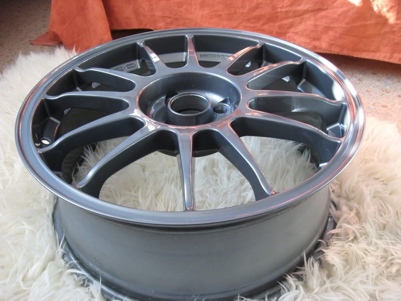

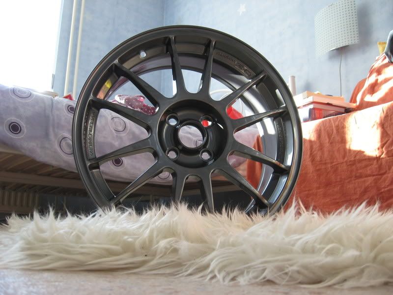

Velgen zijn opnieuw gespoten (was niet tevreden over de kwaliteit van de lak, lak zit er nu dikker op en meer glans)
[img:800:600]http://i46.photobucket.com/albums/f138/ ... G_0875.jpg[/img]
Ook zijn de binnenkanten nu door de spuiter gespoten en niet door Nicole met spuitbus :ok:
[img:800:600]http://i46.photobucket.com/albums/f138/ ... G_0873.jpg[/img]
[img:800:600]http://i46.photobucket.com/albums/f138/ ... G_0871.jpg[/img]

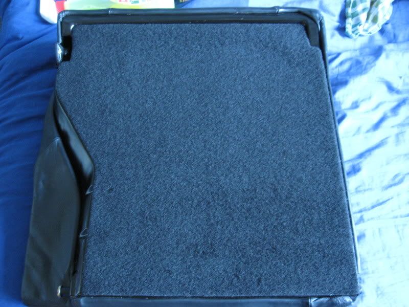

De achterkant vd achterbank stoorde ik me al tijden aan, vorige eigenaar vd bank was er niet zo netjes mee:
Voor:
[img:800:600]http://i46.photobucket.com/albums/f138/ ... G_0864.jpg[/img]
[img:800:600]http://i46.photobucket.com/albums/f138/ ... G_0859.jpg[/img]
Na:
[img:800:600]http://i46.photobucket.com/albums/f138/ ... G_0863.jpg[/img]
[img:800:600]http://i46.photobucket.com/albums/f138/ ... G_0867.jpg[/img]
Hele verbetering die standaard seat stof dacht ik zo!
