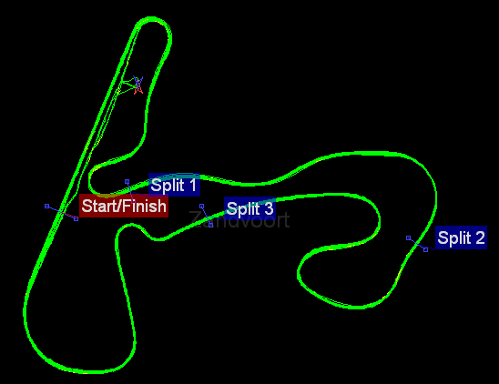

Mensen, heb vandaag racechrono gebruikt bij vrijrijden op zandvoort, maar nu zit ik bij s/f en split 2 met 7 van de 9 tracé's buiten de splits, met vooral bij S/F met hele lompe afwijkingen (denk dat ik zo ongeveer door de zee heb moeten rijden) kan dit met het weer te maken hebben gehad of heb ik een slechte gps muis?

NielsH schreef:Mensen, heb vandaag racechrono gebruikt bij vrijrijden op zandvoort, maar nu zit ik bij s/f en split 2 met 7 van de 9 tracé's buiten de splits, met vooral bij S/F met hele lompe afwijkingen (denk dat ik zo ongeveer door de zee heb moeten rijden) kan dit met het weer te maken hebben gehad of heb ik een slechte gps muis?
Ik denk dat het te maken heeft met BT, Niels. Dan is hij net even signaal kwijt van de GPS muis en/of van de GPS, of allebei tegeliijkertijd - of hij moet er net even te lang over nadenken omdat je telefoon net te langzaam is. Zoiets zal het wel zijn.
Heb je een 1Hz of 5Hz muis? Heeft je GPS vrij zicht naar buiten rondom?

1.5 ghz, en achter de voorruit gemonteerd (rechts in de hoek).

NielsH schreef:1.5 ghz, en achter de voorruit gemonteerd (rechts in de hoek).
Nee, 1Hz of 5Hz wil zeggen hoe vaak (1x of 5x) per seconde de GPS jouw positie naar RaceChrono stuurt.
Vrijwel alle huis tuin en keuken GPSen doen dat 1x per seconde, dus 1Hz.
Een Qstarz 818x (ofzoiets, zie RaceChrono site) doet dat 5x per seconde, dus 5Hz. Dat geeft een véél nauwkeurigere registratie van positie en snelheden - en uiteindelijk ook rondetijden, tienden.

Bericht door NielsH » 06 feb 2010, 21:47
Kan het zo niet vinden, dus zal wel 1 hz zijn.
Het kaartje met de meetpunten,of ik was wel erg creatief met m'n lijnen of er ging ergens iets fout.

GPS kan het gewoon niet bijhouden denk ik.
Ik heb dat ook gehad met zo'n PDA applet op Zolder. Eerste ronden stonden er prima op maar op het einde van de dag met tijden onder de 2:00 bleef er van dat GPS plot ook niks meer over.

NielsH schreef:Kan het zo niet vinden, dus zal wel 1 hz zijn.
Dat is zo te zien inderdaad 1hz. ;)
