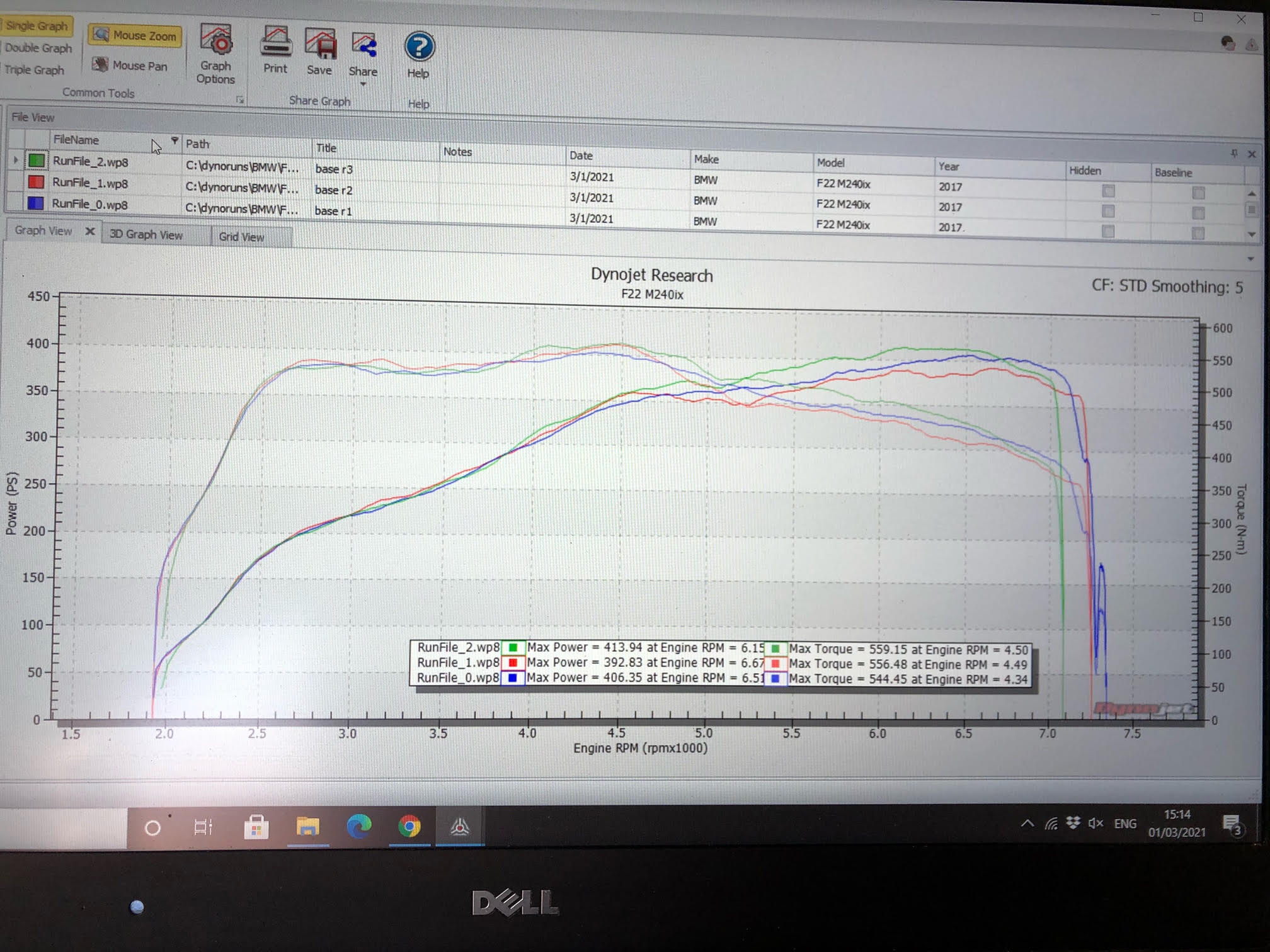

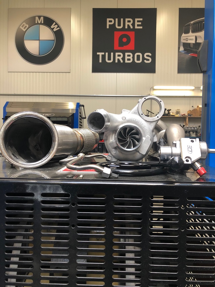

De pre meting bij Pure Turbo is gedaan, bij Br-Performance hadden ze 440pk gemeten, bij Pure is het toch iets minder. Nu wachten op t eind resultaat .

Ik heb ook een dyno meting bij PureTurbo.
Maar volgens Peter waren de gemeten waarden aan de wielen.
Bij mij liep het vermogen (met de Pure800) op tot 500 pk op eenzelfde grafiek. Volgens Peter zou dat 550 pk aan de motor zijn.
Lijkt imo niet aannemelijk dat je bij PureTurbo ca. 40 pk hebt ingeleverd.
Denk dat je er 50 pk bij op moet tellen voor het motorvermogen.
450/460 pk is aannemelijker. Ook al is dat misschien wat aan de (te) optimische kant.
Ik vind de metingen op de Dynojet van Pure en ook dezelfde Dynojet in de US moeilijk te duiden.
Daarom ga ik uit van de conservatieve waarden van de Mosselman dyno.
Wat krijg je morgen van Peter te horen?

het is gemiddeld inderdaad zo,n 400whp + 10% is precies 440pk ( idem door BR-Performance ) gemeten dan.
auto is pas vrijdag klaar, ik moet nog even geduld hebben...

Toevallig heeft Peter op facebook van PureTurbos een tune geplaatst van een M240xi met precies dezelfde mods als die van mij.
Deze geeft 566 wiel hp en 721 wiel nm.Eigenlijk 560 wiel hp, want is een klein puistje van 6000-6200 toeren, die nadien naar 560 whp terugvalt idem als voor 6000 toeren.
Komt eigenlijk wel in de buurt van mijn 590 pk tune bij Mosselman.
Correspondeert met 528,6 wiel pk op de Mosselman dyno.
Als ik de waarde van 560 wielpk corrigeer voor het verschil wat ik heb geconstateerd tussen de twee dyno's, dan kom je voor PureTurbo op 520 wiel pk.
Eerlijk gezegd ook een prima tune van PureTurbo.
Weet niet of dit de max. bij PureTurbo is.
Immers Mosselman heeft op mijn auto ook een 595 pk tune met 534 wiel pk.
En kon nog meer.
Scheelt ieg niet veel onderling.

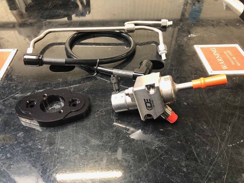

En ultimo bepaalt de Dorch stage 1 fuelpump wat maximaal mogelijk is.
Wordt een slapeloos nachtje voor je Kriszty. :wink:

Die M240ix bij pure turbo met 566whp was ook een custom tune toch ...?
zou mooi zijn als ik beetje in de buurt kan komen hiervan.

Reken op ca. 20 whp minder op 98 Ron.
Is nog steeds mega :thumbup:

Bericht door kriszty » 03 mar 2021, 10:18

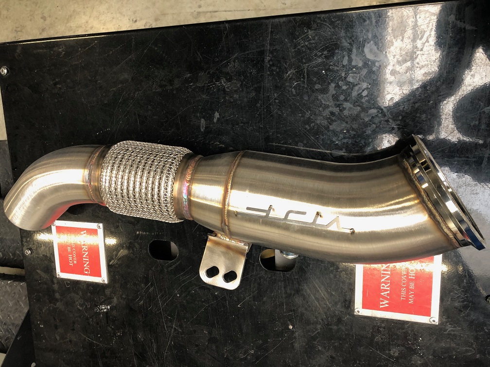

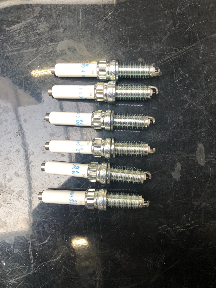

Vandaag is Peter ( van Pure Turbo.eu ) begonnen aan t demonteren van o.a. mijn turbo en downpipe. Heb gekozen om tevens ook de bougies mee te nemen van NRK , leek me wel een goede keuze. Uiteraard ben ik er niet bij, maar indien mogelijk zal hij nog foto,s maken van de voortang, en uiteindelijk ook het eindresultaat op de Dyno. Tijdens de demontage werd er wel opgemerkt dat er geen pakking aanwezig was tussen de downpipe en turbo ( foeii br... ). Hier alvast foto,s van de onderdelen die er op gaan.
Berichten: 7080
Re: Turbo upgrade M*40i

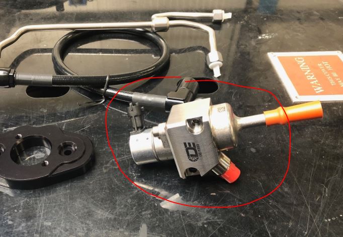

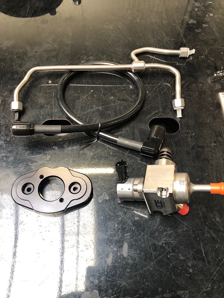

Bericht door EvdP » 03 mar 2021, 10:29
Wat is dit voor onderdeel?
kriszty
Berichten: 168
Lid geworden op: 08 sep 2018, 22:45
Auto: m240i xdrive
Bericht door kriszty » 03 mar 2021, 10:32
Dat is de benzine pomp upgrade :)

Zelf net kort bezoek Mosselman gedaan.
Versnellingsbak storing weg. En ook niet-functionele andere sensor storing.
XHP behoeft nog wel fine-tuning. Nu in comfort zijn twee afstellingen te direct ingesteld. Turbodruk val na opschakelen mag minder en de opbouw van de druk gaat veel te hard. Bruut rijgedrag is niet gevolg van vermogen, maar afstelling XHP is niet goed.
In Sport(+) blijven de XHP instellingen behouden. Resultaat is dat in Sport stand de motor ahw aan het gas hangt zoals bij een atmosferische motor.
Auto is wel spannend geworden. Met stock turbo was vnl. sturen. Remmen en gasgeven was min of meer blind in soort aan- of uit stand.
Er is nu nadrukkelijk een element bij gekomen en dat is de dosering bij het gasgeven. In 1,2 en 3 ieder moment wielspin op te roepen, ondanks de ingestelde torque limitations. Ook in hogere versnellingen naar situatie gecontroleerd feeden van het vermogen bij 2whl drive
Op de straat is het vermogen in de regel hoger dan op de dyno. Denk dat real life idd vermogen ruim >> 600 pk.
Was aanvankelijk van plan in de toekomst water/methanol port injection toe te voegen. Maar eerst maar proberen te rijden met huidige setup.
