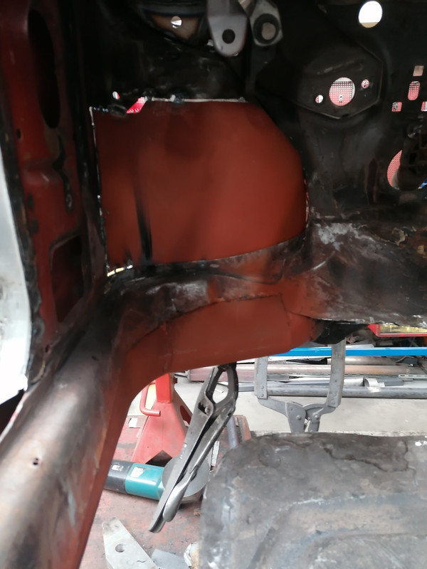

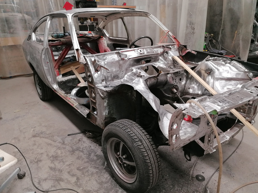

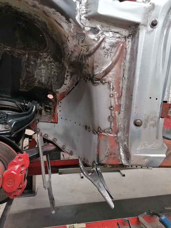

Bijna een jaar niets gepost, maar zeker niet stil gezeten.

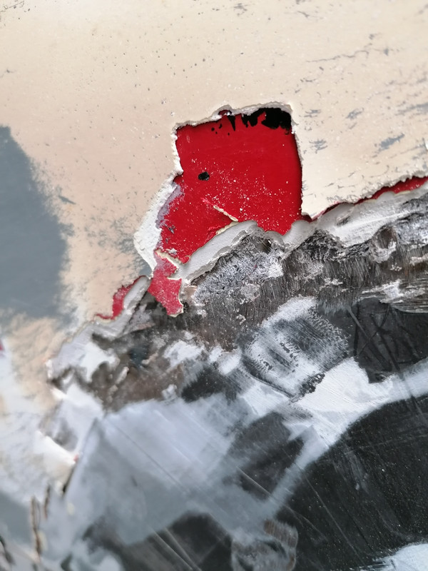

De auto was een stilgevallen project dat ik heb gekocht en zou spuitklaar zijn. Ok, na de verhalen van de verkoper te hebben aangehoord en werk van hem te hebben gezien was de conclusie: voor jou misschien wel, maar voor mij zeker niet. Heel veel delen waren waterproof spekglad geschuurd, in andere delen de schuurkrassen van machinaal schuren, op enkele stukken telde ik 6 kleuren oude lak. Chemisch ontlakken heb ik overwogen, alleen nu al meerdere oldtimers gezien waarbij het medium onder de lak was gaan werken en dit dus ok de oplossing niet is. Dus afsteken die zooi.

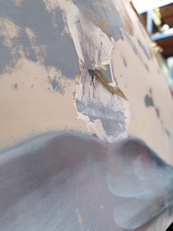

En al snel ellende: plamuur zonder schuren over een oude laklaag gezet
5mm dikke ellende; waar zijn in vredesnaam de goede plaatwerkers?

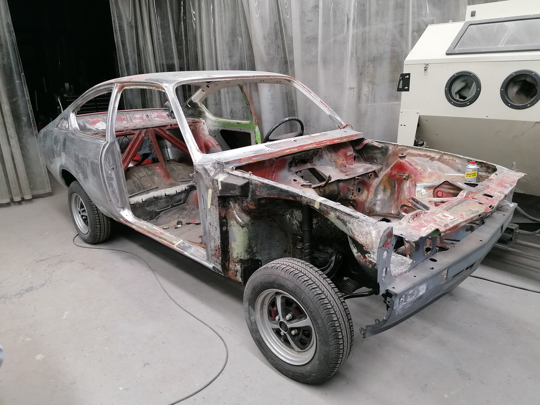

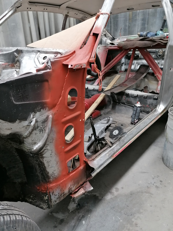

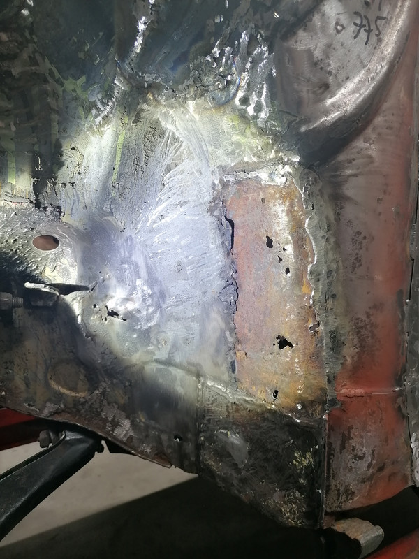

Uiteindelijk is de body helemaal ontdaan van oude lak- en plamuurlagen. Wielkasten en bodem zaten dik in de bitak/bitumen, zo dik dat het verdacht was: dus alles eraf.

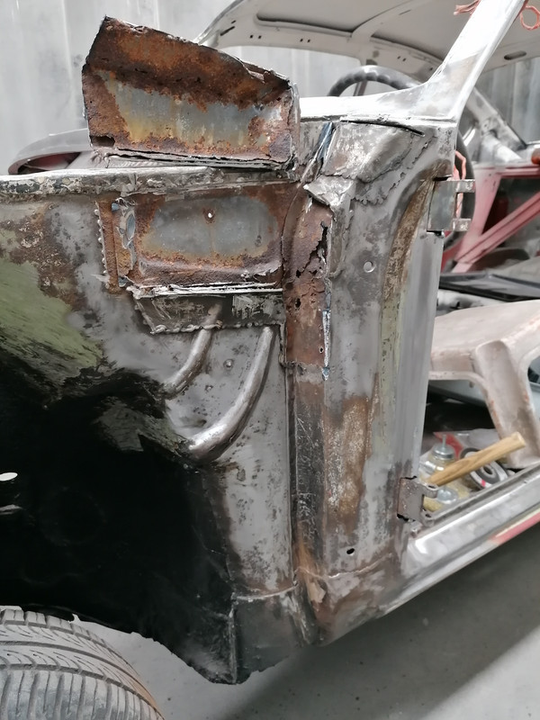

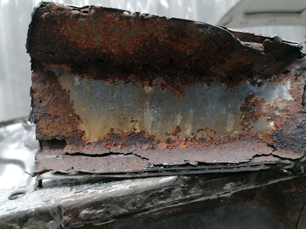

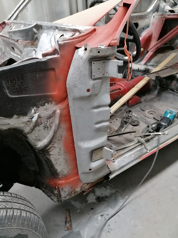

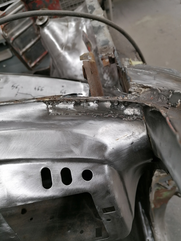

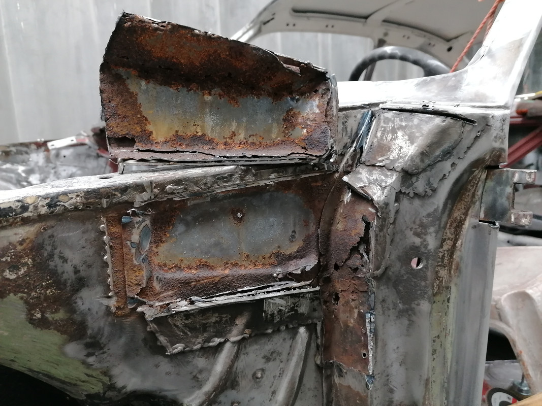

De A stijl: ik zag dat eraan gelast was en niet op de manier waarop een weldingengineer het acceptabel vind. Dus eraf die zooi!
Het eerste plaatje eraf: zat er nog een plaatje onder gebakken. En nog één, en nog één
En tijdens het herstellen:
Dikke ellende, zowel links als rechts, dat was het moment dat ik kon aannemen dat elk deel waaraan gelast was en ik tot dan toe had gezien gewoon slecht ( hersteld) was. Dus al deze delen moeten imo worden vervangen.
In kaart gebracht wat ik slecht vond, met een laser een maatrapport gemaakt en de slijptol erin:
Van dit:
Naar dat

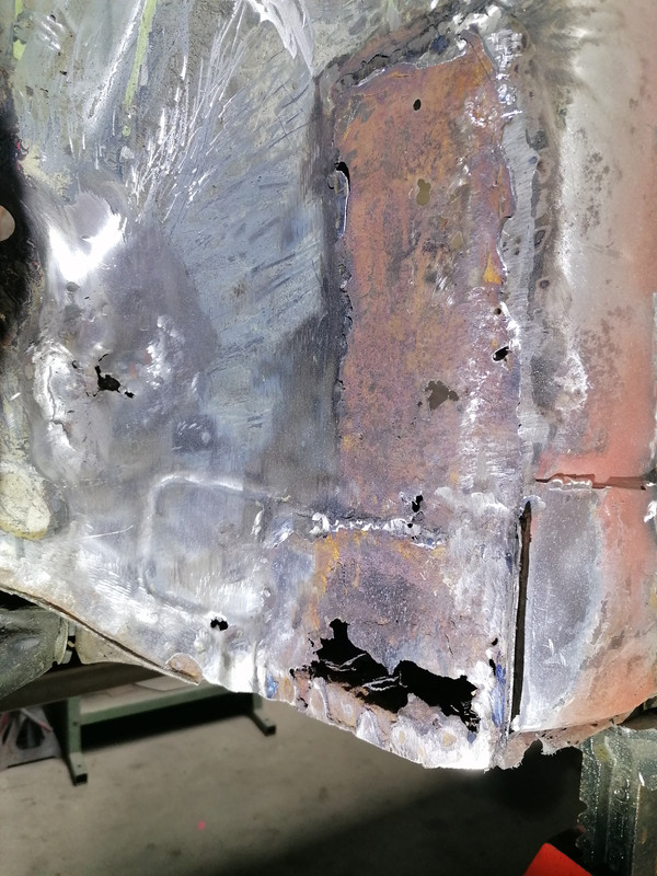

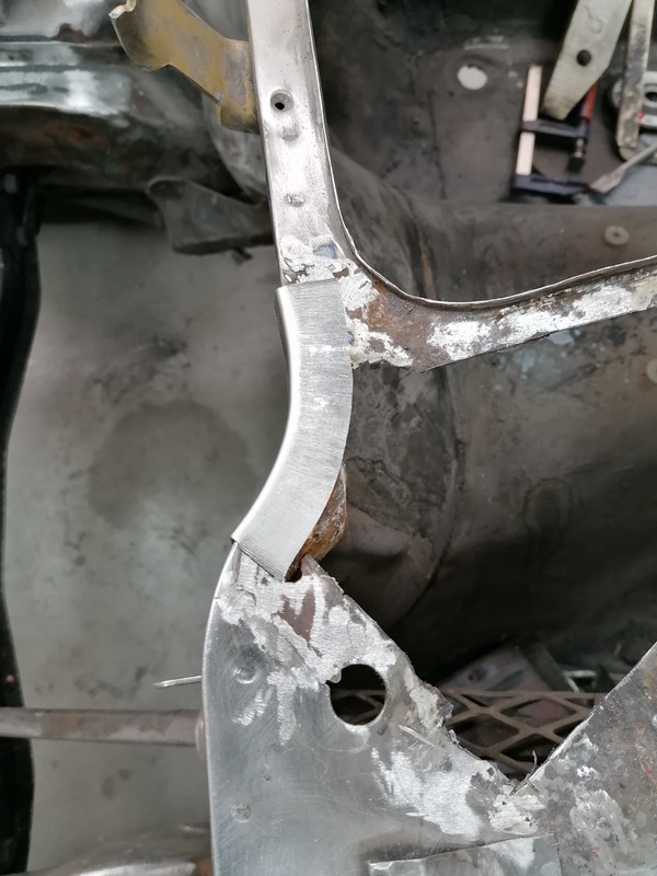

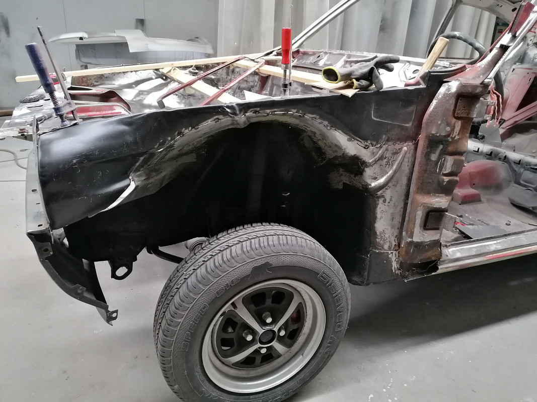

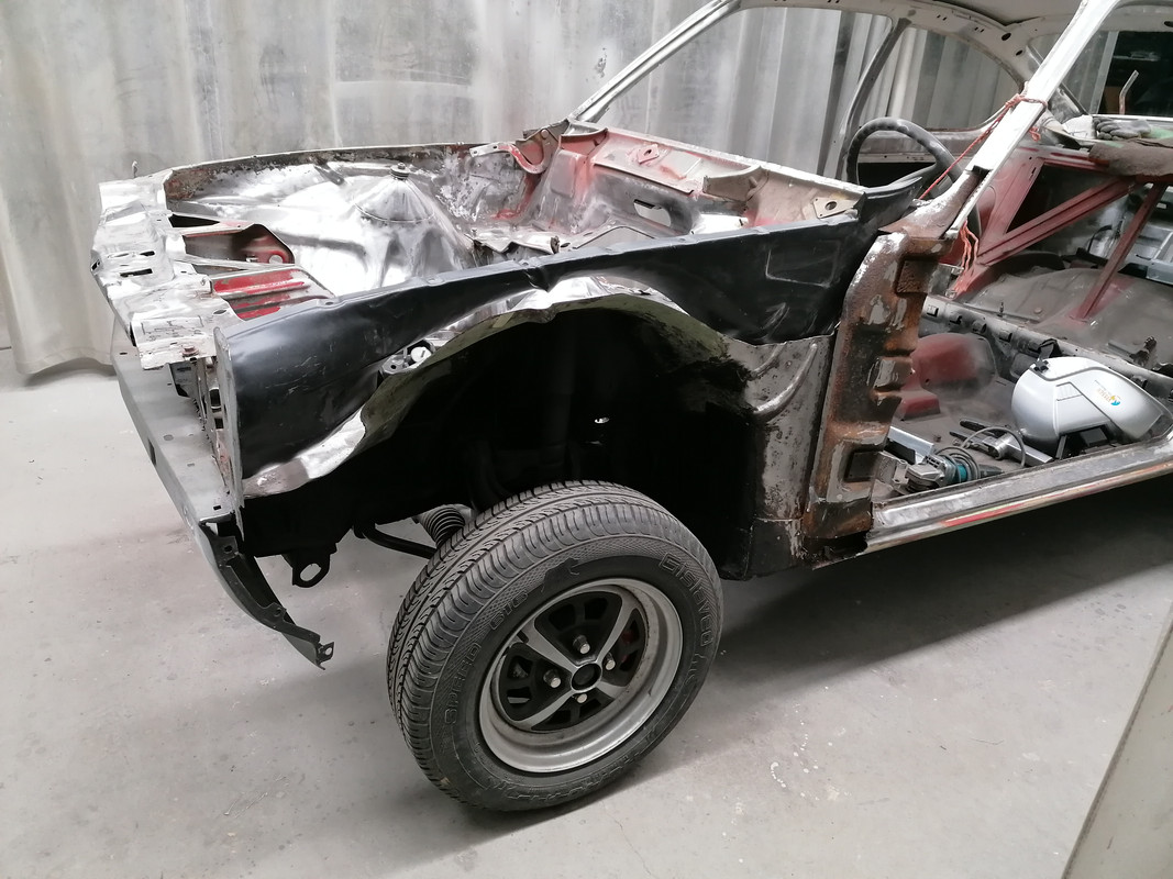

Spatbordranden fixen:
Plaatje ergens oplassen wordt na verloop van tijd altijd ellende, dus eraf die zooi en netjes doen.

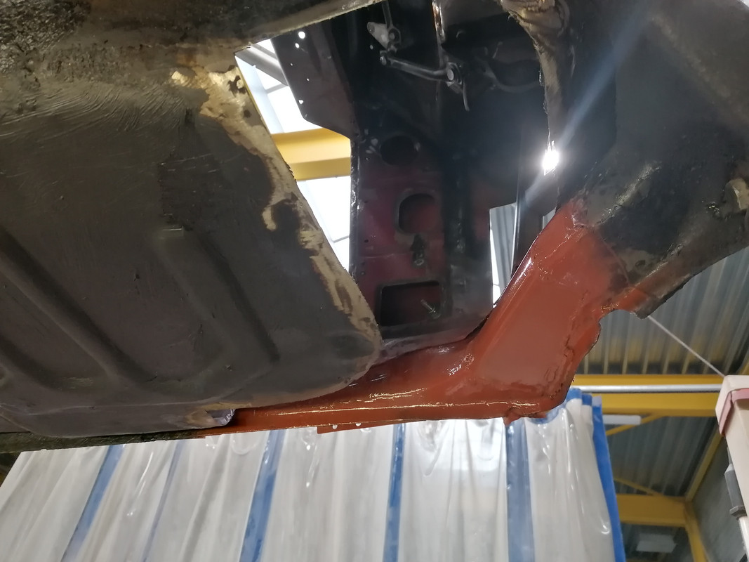

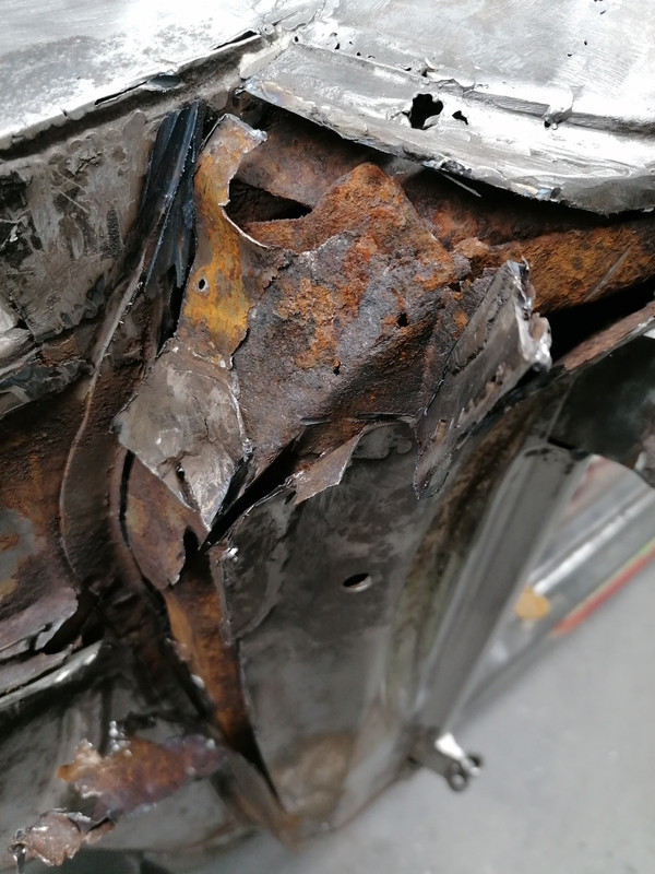

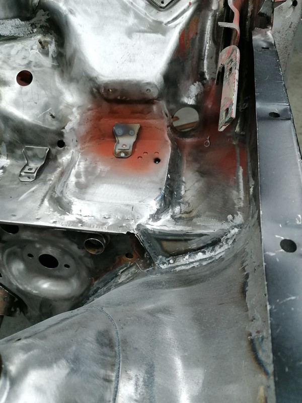

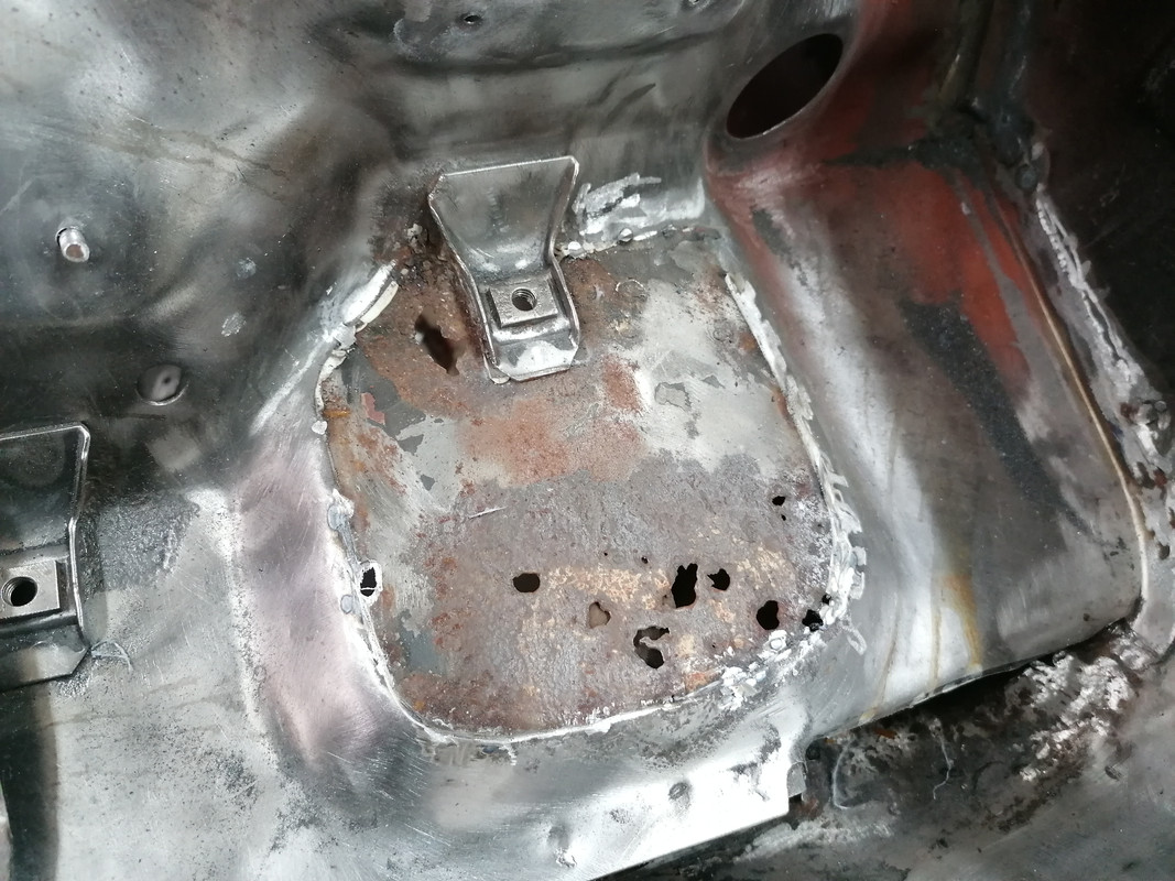

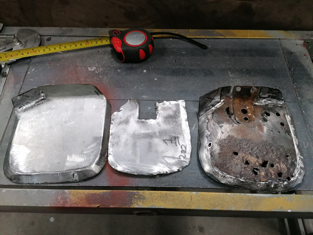

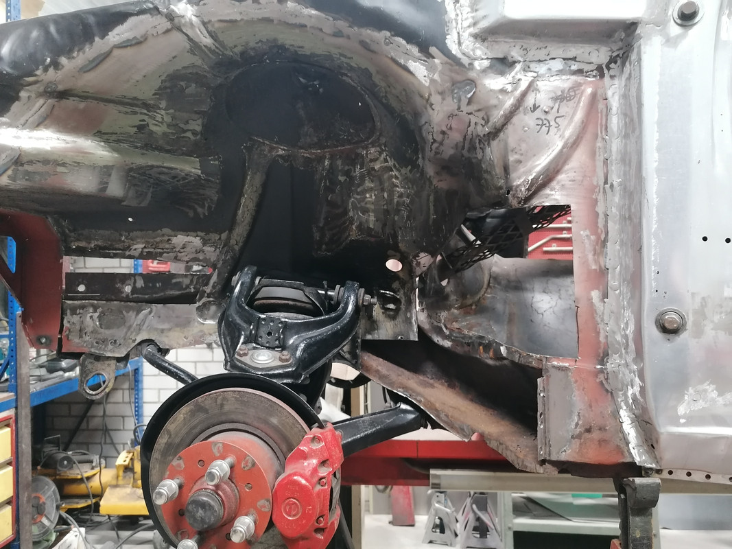

De linker wielkast/bodem na 3 platen te hebben verwijderd:
En de pech dat eronder veel meer was verziekt tot aan de chassiskoker toe:

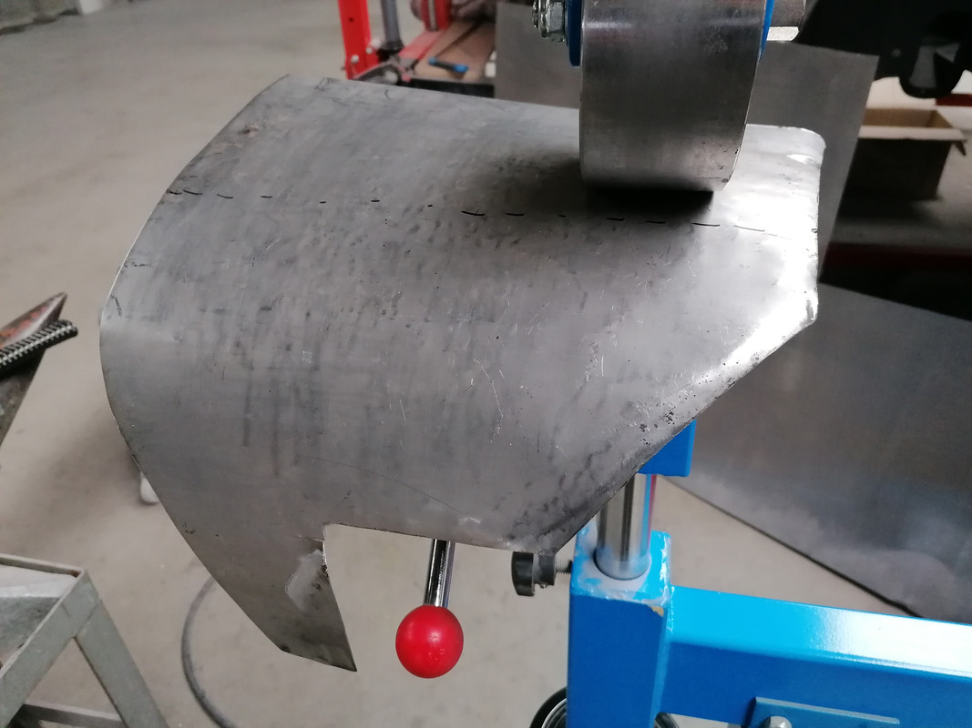

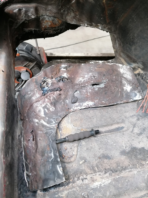

En die delen zijn niet los verkrijgbaar, dus dan zelf maar aan de slag met plaatmateriaal, aambeeld en Engels wiel:
En het past nog ook:

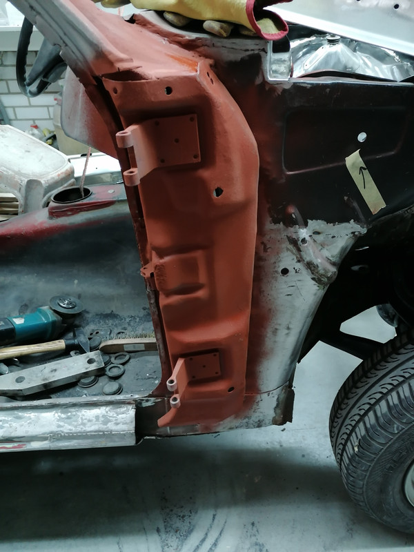

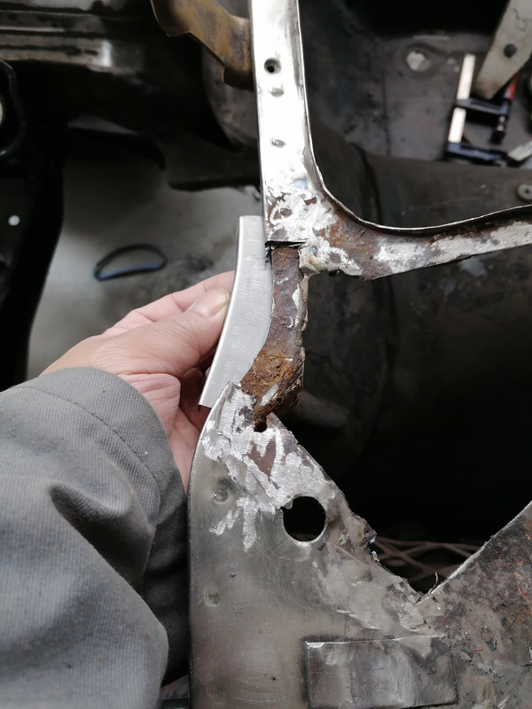

Paravaan was slecht en in het schutbord zaten slechte stukken:

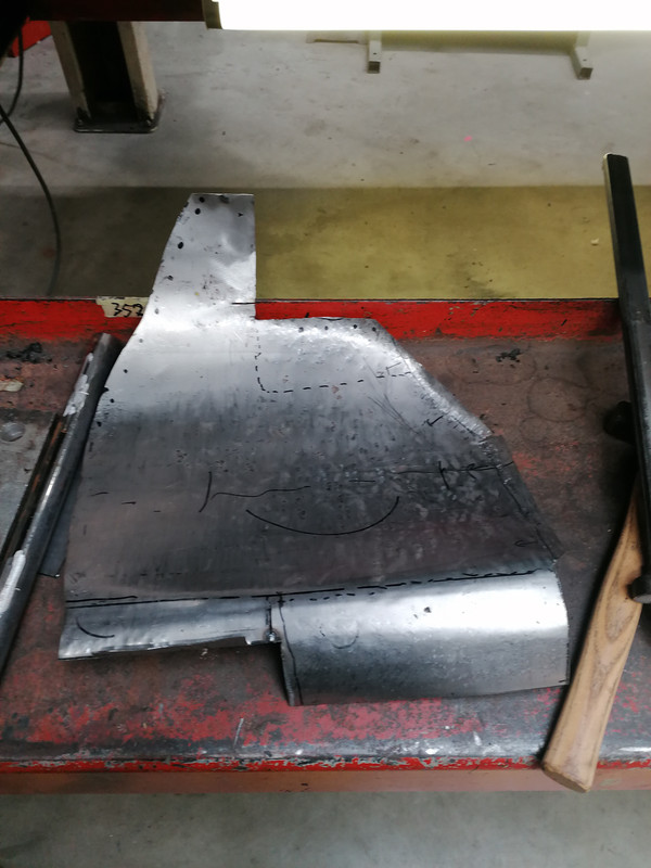

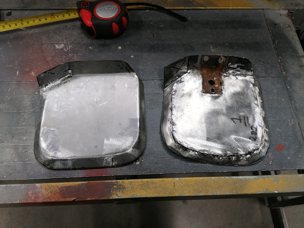

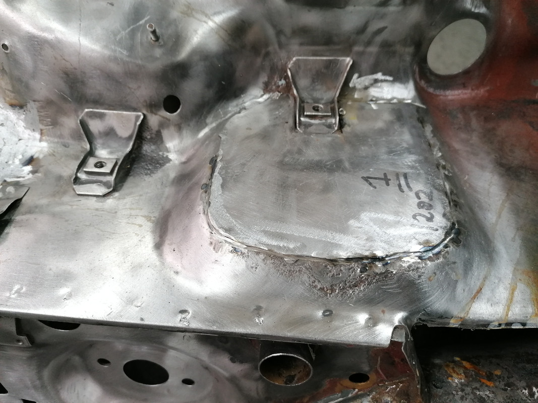

Plaat onder de ruitensproeierreservoir:
Beetje kloppen, rekken/strekken en prutsen:

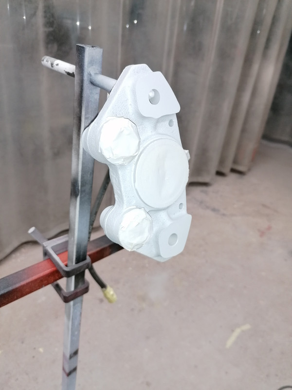

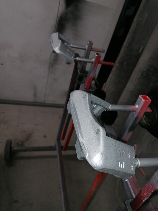

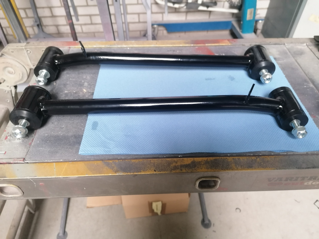

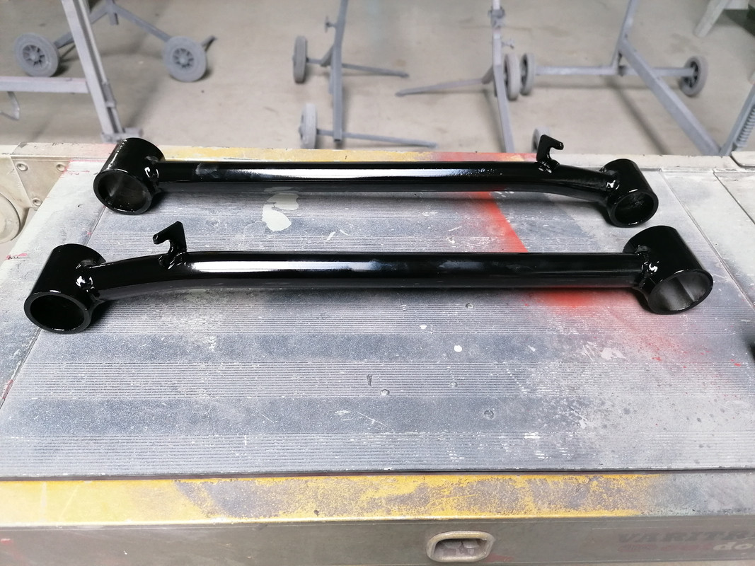

Tussen al het slijpen, lassen en plaatwerken door en om even iets anders te doen heb ik delen van de wielophanging en aandrijflijn gestraald en in de chassislak gezet. Ik maak 2 sets draag-geleide armen klaar: 1 set met OEM rubbers en 1 set met PU bussen.

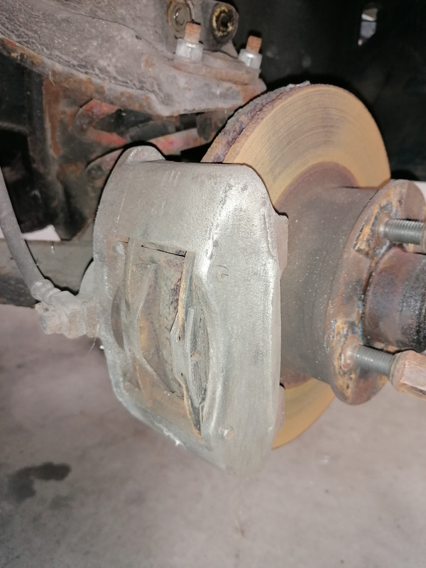

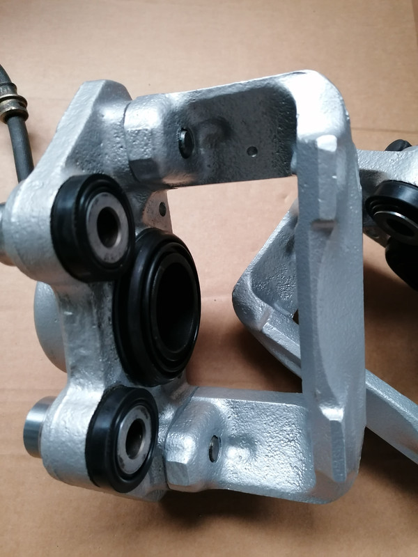

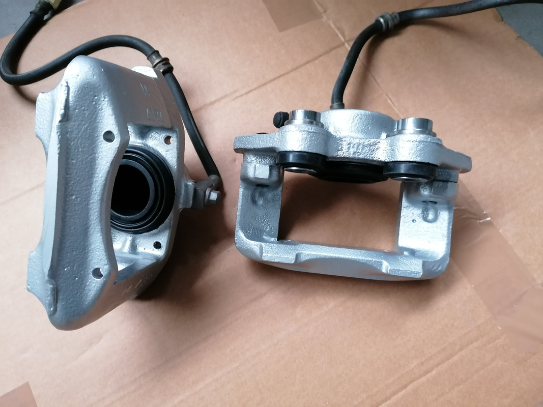

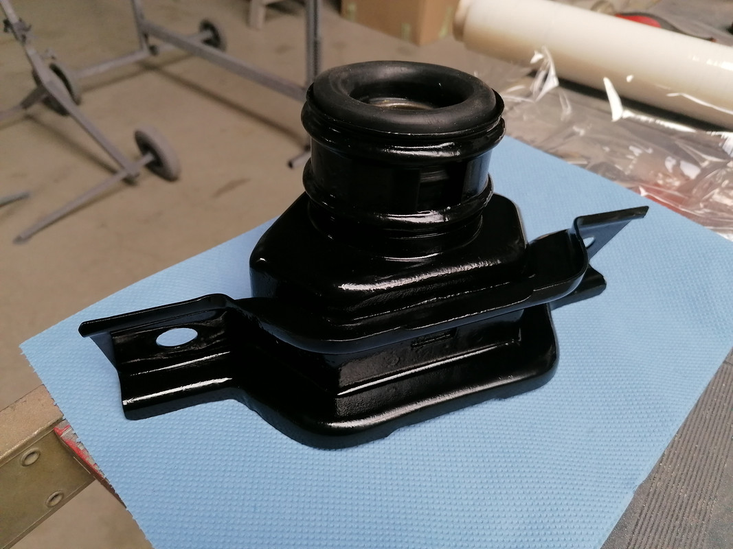

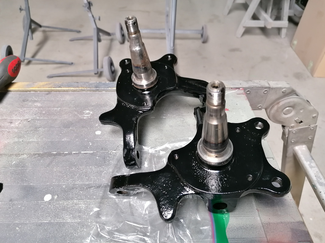

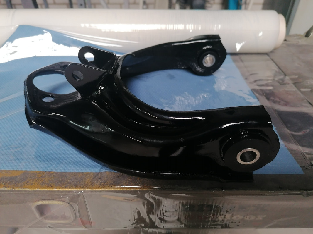

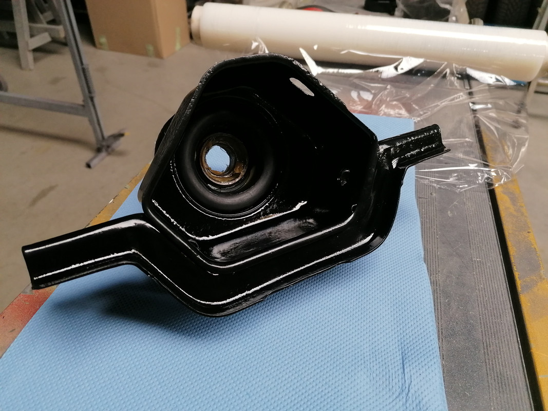

Voorremmen gereviseerd met nieuwe stofhoezen, O-ringen, gestraald en gespoten:

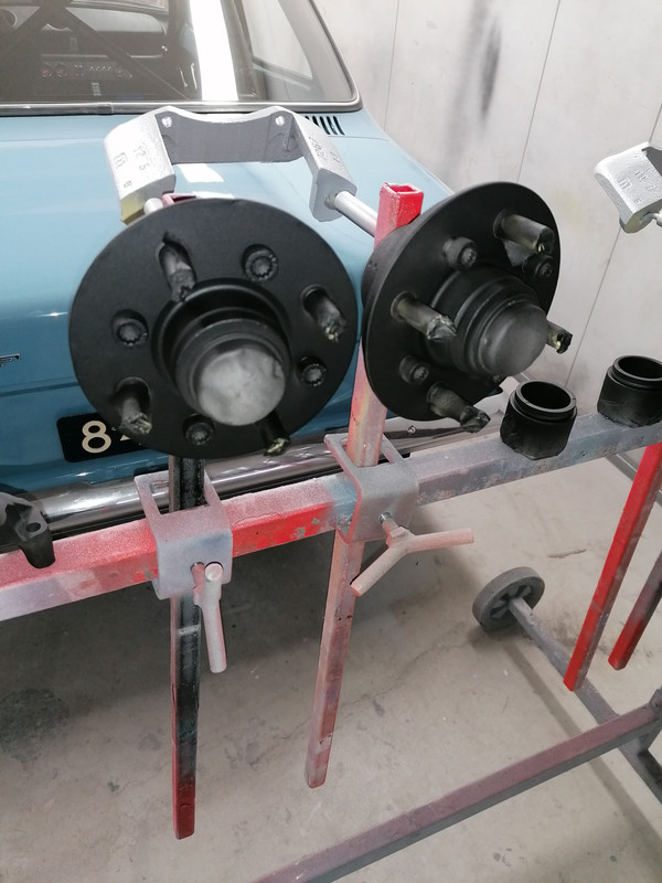

Voorwielnaven gestraald en gespoten en uiteraard voorzien van nieuwe lagers:
Het stuurhuis is ook al gereviseerd, alleen kom ik er nu achter dat er geen foto's van zijn
Inmiddels zijn alle bestelde delen binnen: van bougies en distributieketting voor de 2.4 CIH, PU bussen, nieuwe lagers/rubbers/hoezen, wielremcilinders en voeringen etc. etc.

- Martijn_bmw
- Berichten: 30205
Re: Restauratie Opel C Kadett Coupe C2 *UPDATE*
Wow je hebt straks bijna een nieuwe carrosserie gebouwd. Knap werk, echt gaaf als je dit zelf kan!
