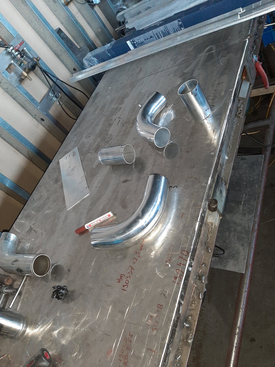

Inmiddels terug van vakantie en alweer gestart met.de ibiza.
Mijn gedachten waren juist... pakking weer stuk geblazen.
Ik had nog plannen mijn intercooler traject aan te passen met minder siliconen delen, dit nu maar eens aangepast.
Ik heb buis zo hoog mogelijk laten lopen en hitteschild weg gehaald zodat het spruitstuk betere luchtstroming krijgt voor koeling. Hopelijk morgen de stalen bouten en nieuwe pakking binnen zodat ik alles vast kan maken.
Puzzelen.
Oude situatie. (54mm bocht vanaf turbo)
Nieuwe situatie.(64mm bocht vanaf turbo)

lekker bezig en goed opgelost!
