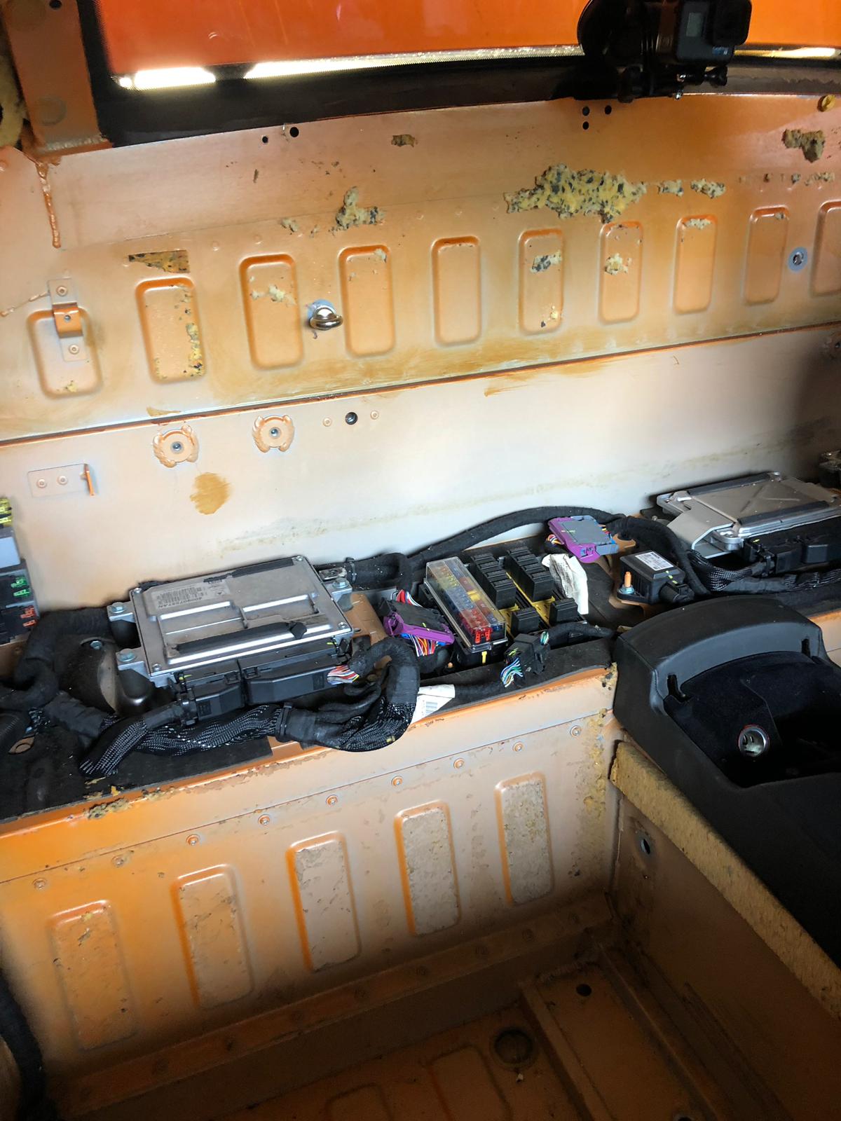

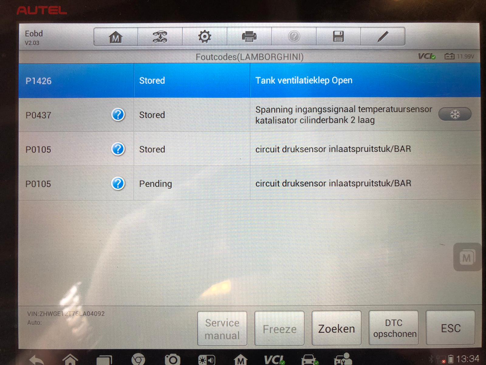

Heb er nog een storing in zetten P0105 MAP sensor heb daar ook al een andere ingezet bleef toch nog terug komen dus vermoed een kabelbreuk dit weekend maar even pellen en na meten.

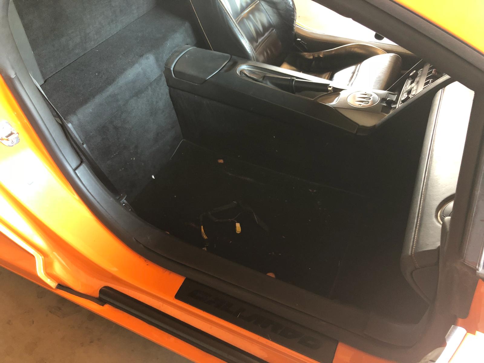

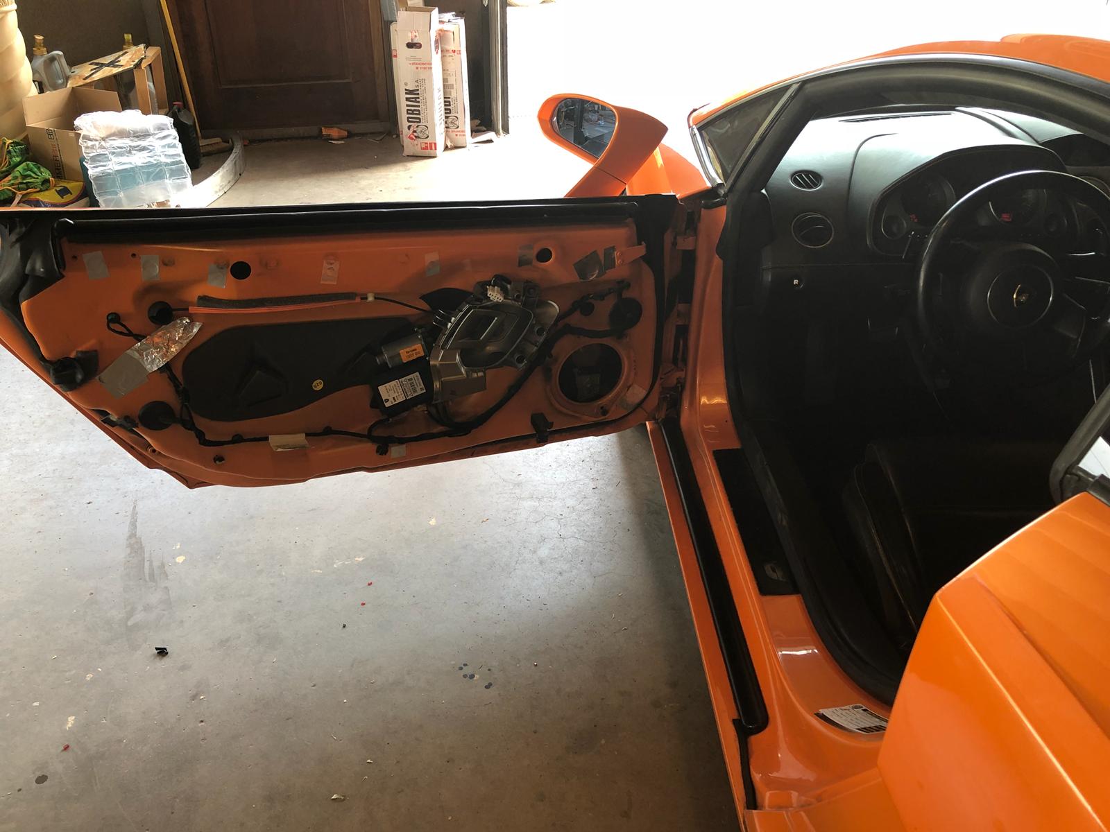

- Deurpanelen en de speakers eruit
- WhatsApp Image 2018-09-04 at 14.15.57.jpeg (177.55 KiB) 4040 keer bekeken

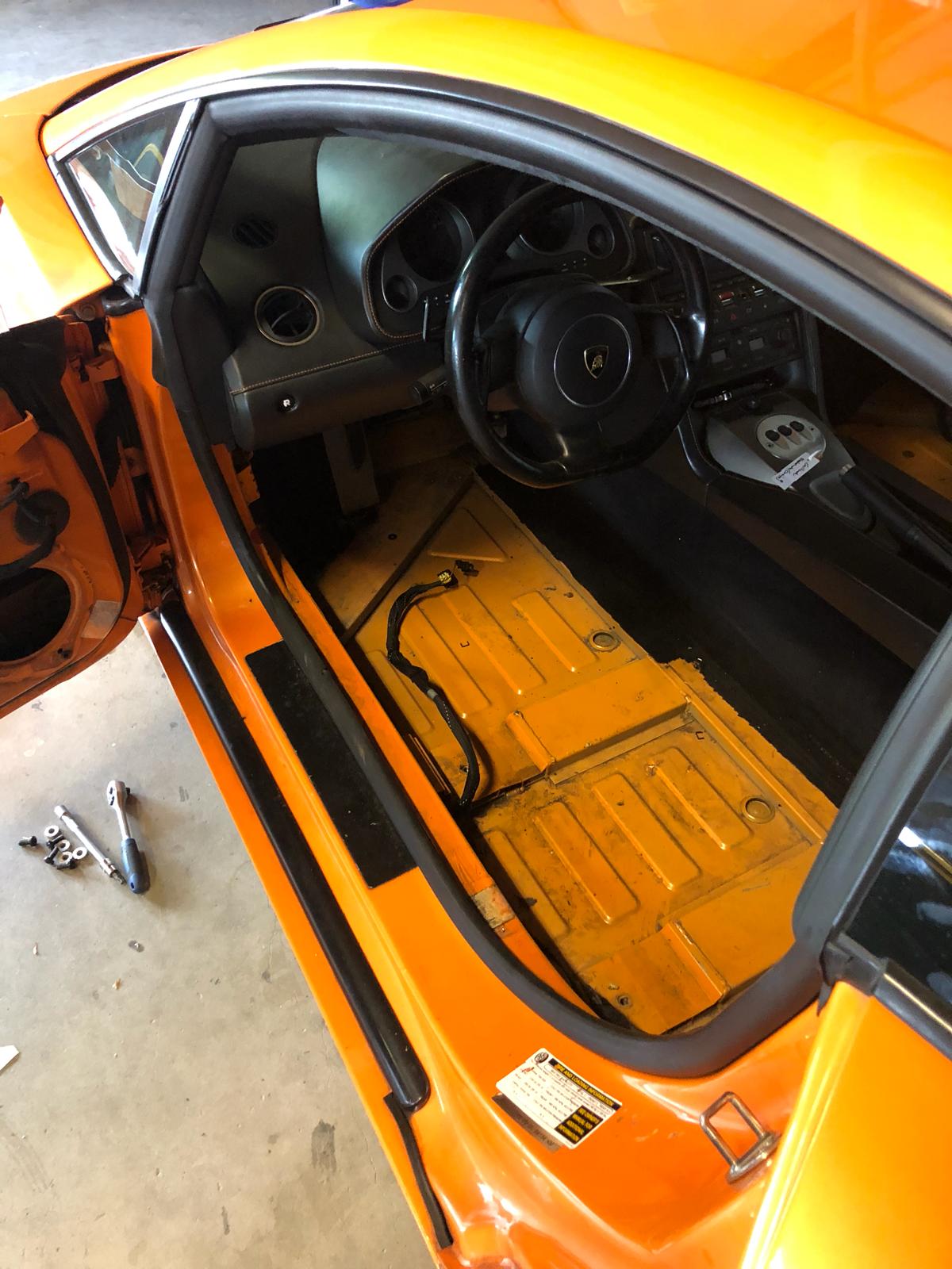

- eerste stoel eruit om te meten welke kuipen erin passen
- WhatsApp Image 2018-09-04 at 14.15.38.jpeg (149.25 KiB) 4040 keer bekeken

Wat geeft hij achter de foutcode aan? Onderbreking kortsluiting of onaannemelijk signaal, in het laatste geval kan het ook duiden op iets anders lucht lekkage bijvoorbeeld

Dit geeft mijn test kast aan MAP sensor zelf is al vervangen dus dacht even dat het misschien een verkeerde was dus had de map sensor uit mijn gele lambo gedraait om te kijken of het daar aan lag maar helaaserwin20vt schreef: 05 sep 2018, 22:13 Wat geeft hij achter de foutcode aan? Onderbreking kortsluiting of onaannemelijk signaal, in het laatste geval kan het ook duiden op iets anders lucht lekkage bijvoorbeeld
Die andere storingen zijn er inmiddels wel uit
- WhatsApp Image 2018-09-05 at 22.27.40.jpeg (236.71 KiB) 4030 keer bekeken

Kan je de fout wissen wanneer hij op contact staat??of komt hij meteen terug? Dan idd elektronische fout. Komt hij pas terug naar een tijdje met draaiende motor kan het evt ook ergens anders zitten.

Als ik hem wis staat die er gelijk weererwin20vt schreef: 05 sep 2018, 22:35 Kan je de fout wissen wanneer hij op contact staat??of komt hij meteen terug? Dan idd elektronische fout. Komt hij pas terug naar een tijdje met draaiende motor kan het evt ook ergens anders zitten.

Mooi spul zo'n Launch! Foutcodes lijken idd kabel gerelateerd...

Is geen Launch, Autel
Lijkt dan idd ergens in de bekabeling te zitten.

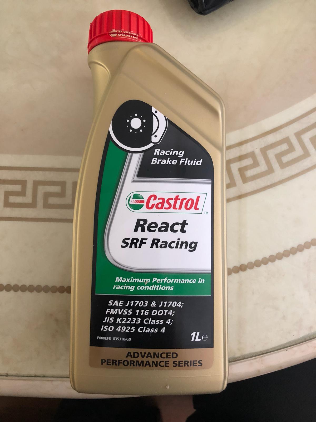

Nieuwe remvloeistof was ook binnen gekomen.

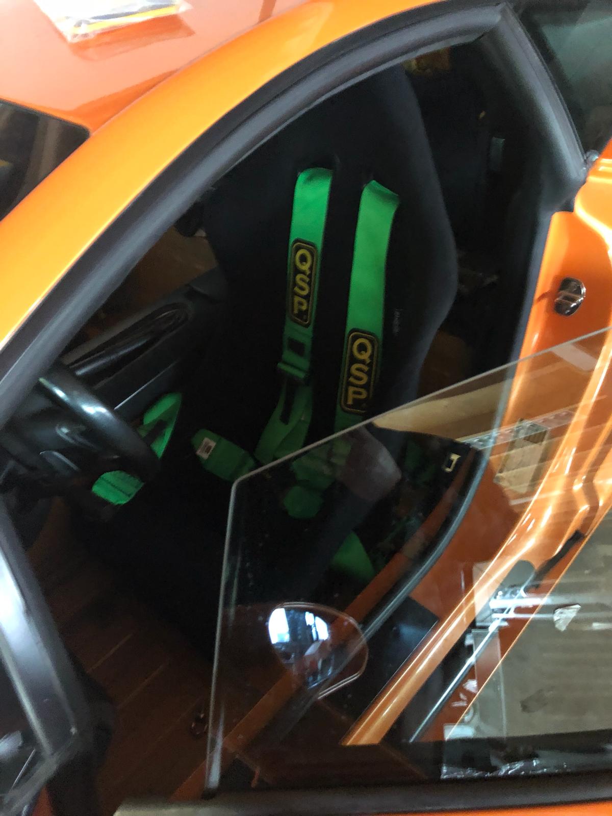

Moesten wel framepjes maken voor de stoelen dus beetje uitmeten e.d. helaas niet de beste stoelen besteld voor de lambo zijn iets te hoog naar mijn zin. Dus deze gaan er na dinsdag weer uit voor andere exemplaren met een lagere zit.
Gordels moeten nog vast gemaakt worden gaan er morgen of maandag Ogen inlassen zodat die ook zitten zoals het hoort

- stoel op zijn plaats
- WhatsApp Image 2018-09-08 at 16.49.30.jpeg (162.09 KiB) 3778 keer bekeken

- Nieuwe remvloeistof
- WhatsApp Image 2018-09-08 at 17.09.52.jpeg (146.08 KiB) 3779 keer bekeken

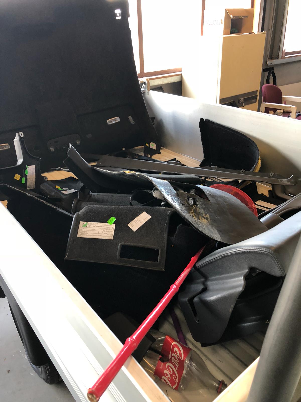

Vandaag alle restanten binnenbekleding eruit gehaald, incl oude gordels eruit geschroefd bij de motor alle overtollige kapjes weg.

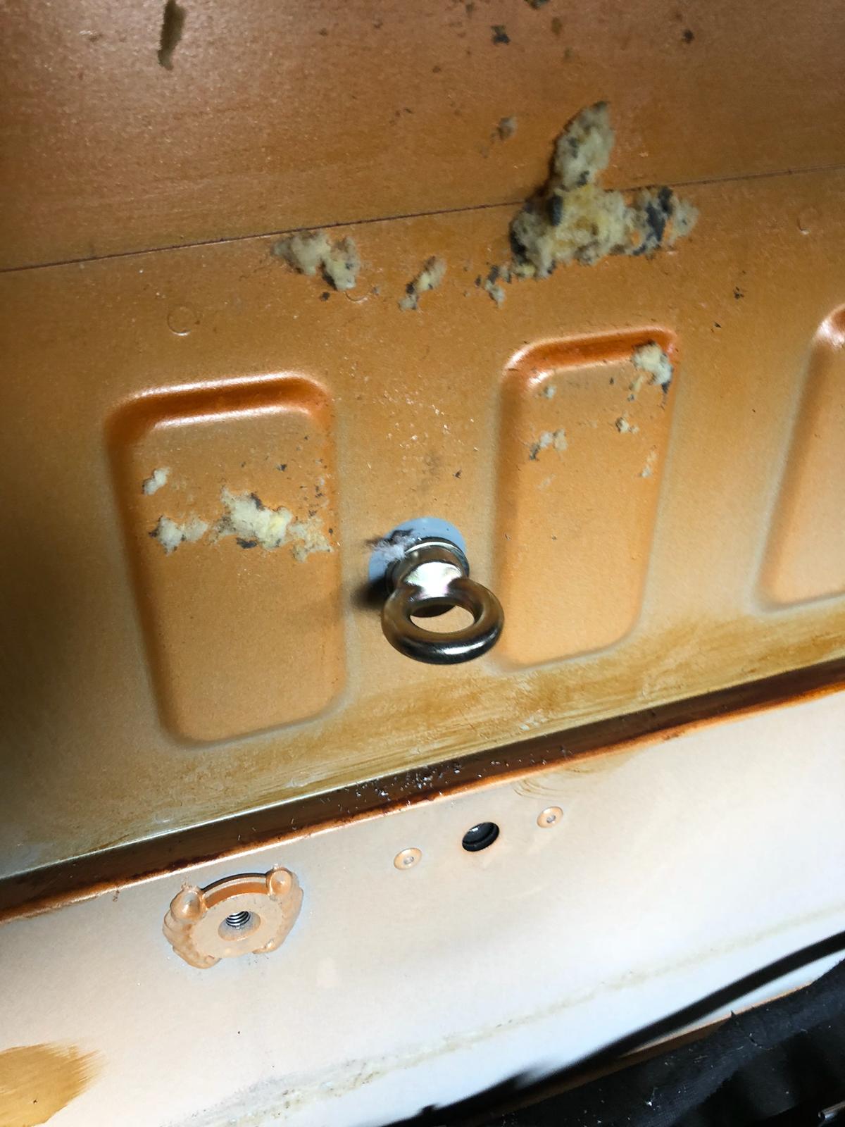

Ogen erin gepast voor de gordels aan te bevestigen.

- Bijna alle meuk die over was
- WhatsApp Image 2018-09-09 at 16.11.49.jpeg (168.08 KiB) 3694 keer bekeken

Achter dat plaatwerk waar de ogen voor de gordelbevestiging op gemaakt is, zit hopelijk iets van een balk of andere structurele versteviging? Of enkel een moer of plaatje met schroefdraad...?
