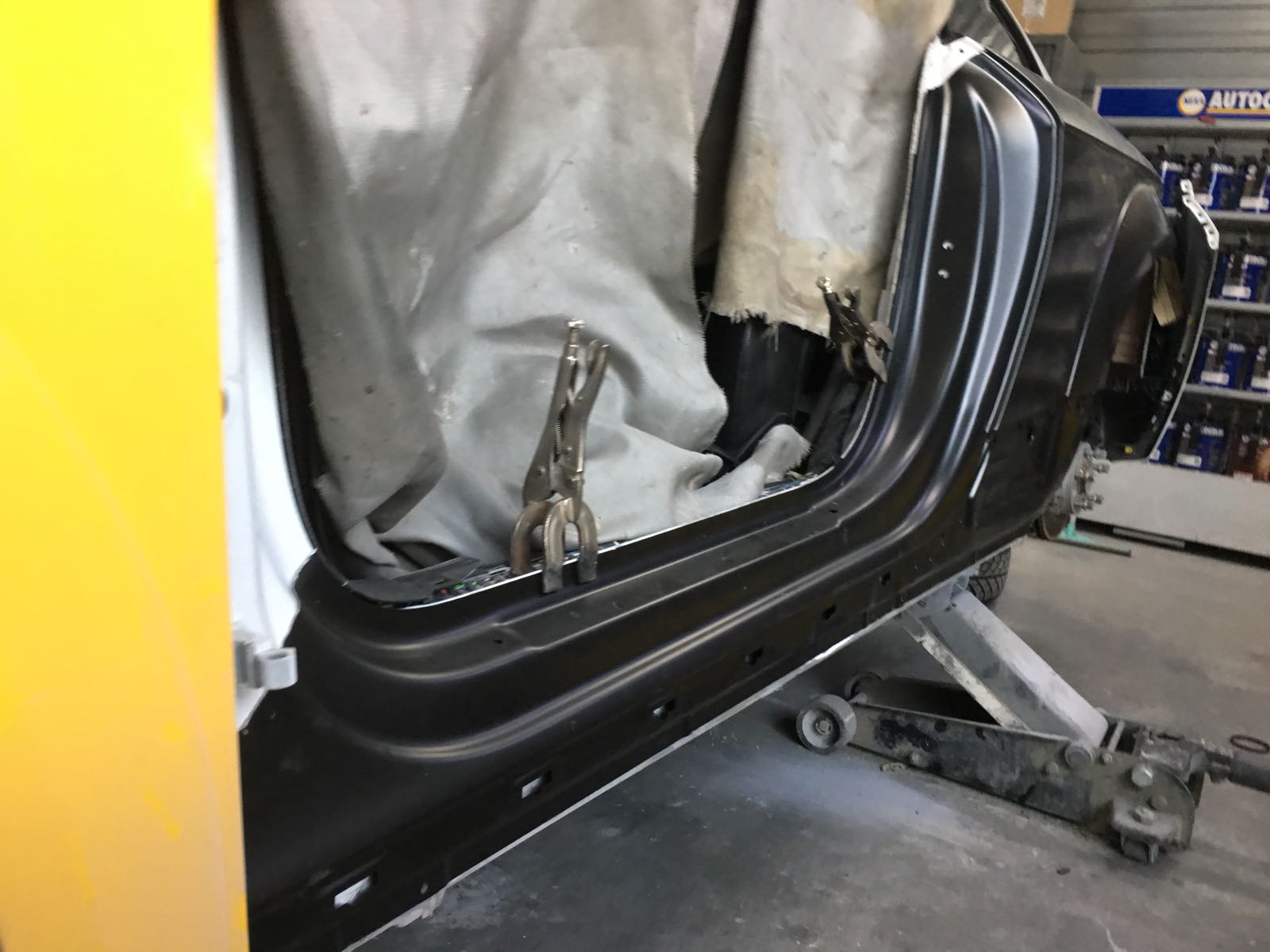

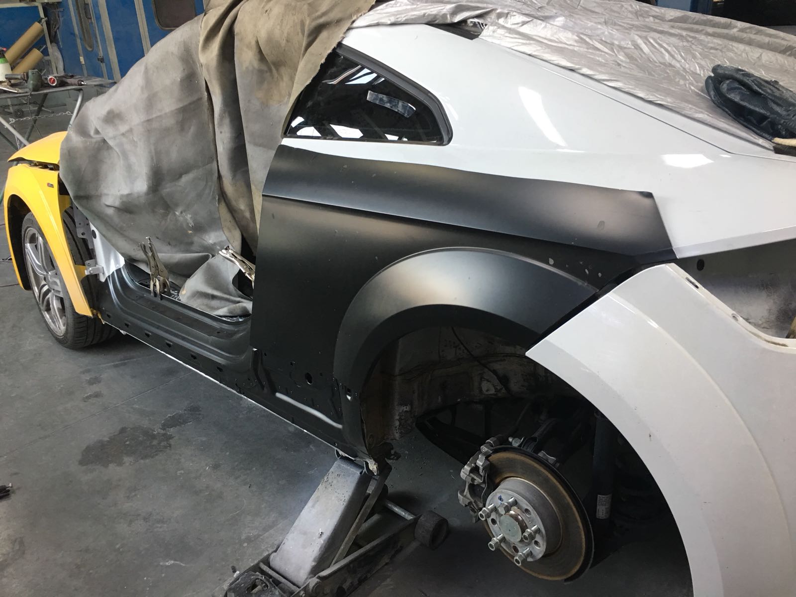

Wordt het paneel alleen maar verlijmd?
Re: Onze "Nieuwe" Audi TT 2.0tdi 8S naast de TT 2.0tdi 8N.
Bericht door ///Joost » 02 mar 2018, 09:45
Arthur schreef: 02 mar 2018, 09:02 Mooie kleurencombinatie heb je nu :)
Inspiratie!
jos_br
Berichten: 2735
Locatie: Dieverbrug
Bericht door jos_br » 02 mar 2018, 20:11
MartijnGizmo schreef: 02 mar 2018, 09:10 Wordt het paneel alleen maar verlijmd?
Een deel gelast en voor het grootste deel verlijmd/gekit i.c.m. pompnagels. Dit hoort origineel ook zo. Normaal gaan die pompnagels er zonder boren in, nu komen ze gewoon op dezelfde plaats.

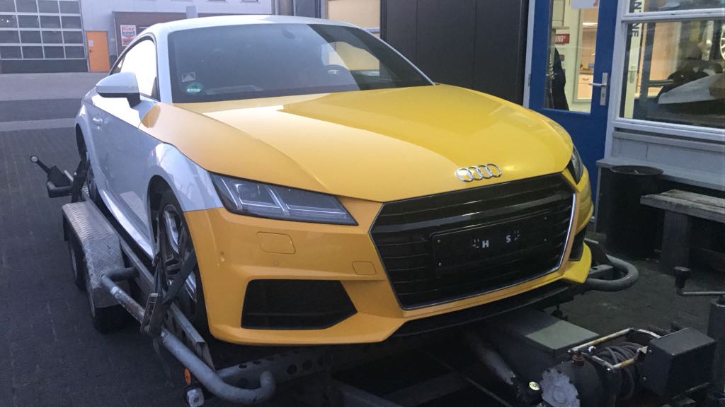

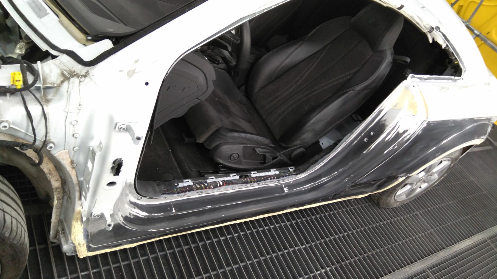

Oja, nog op weg naar de spuiter....,
Op weg naar de spuiter.jpg (68.04 KiB) 3164 keer bekeken
Jos.

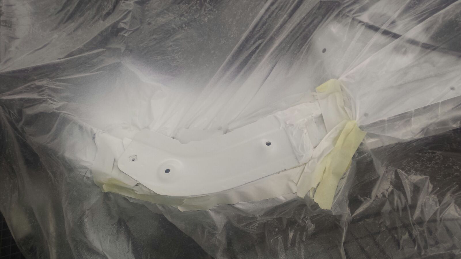

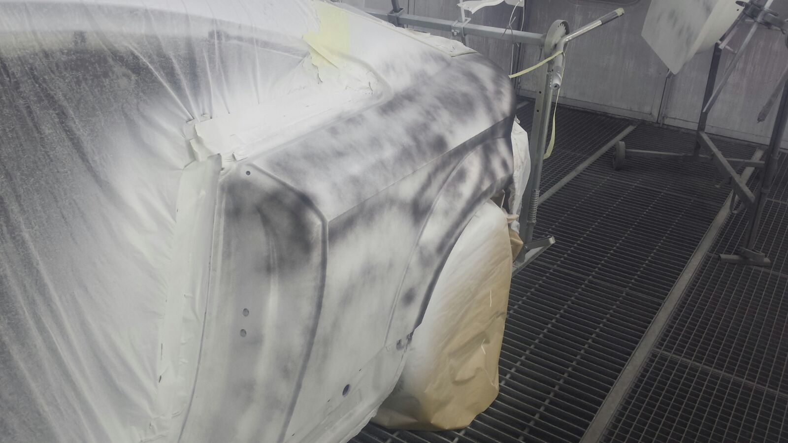

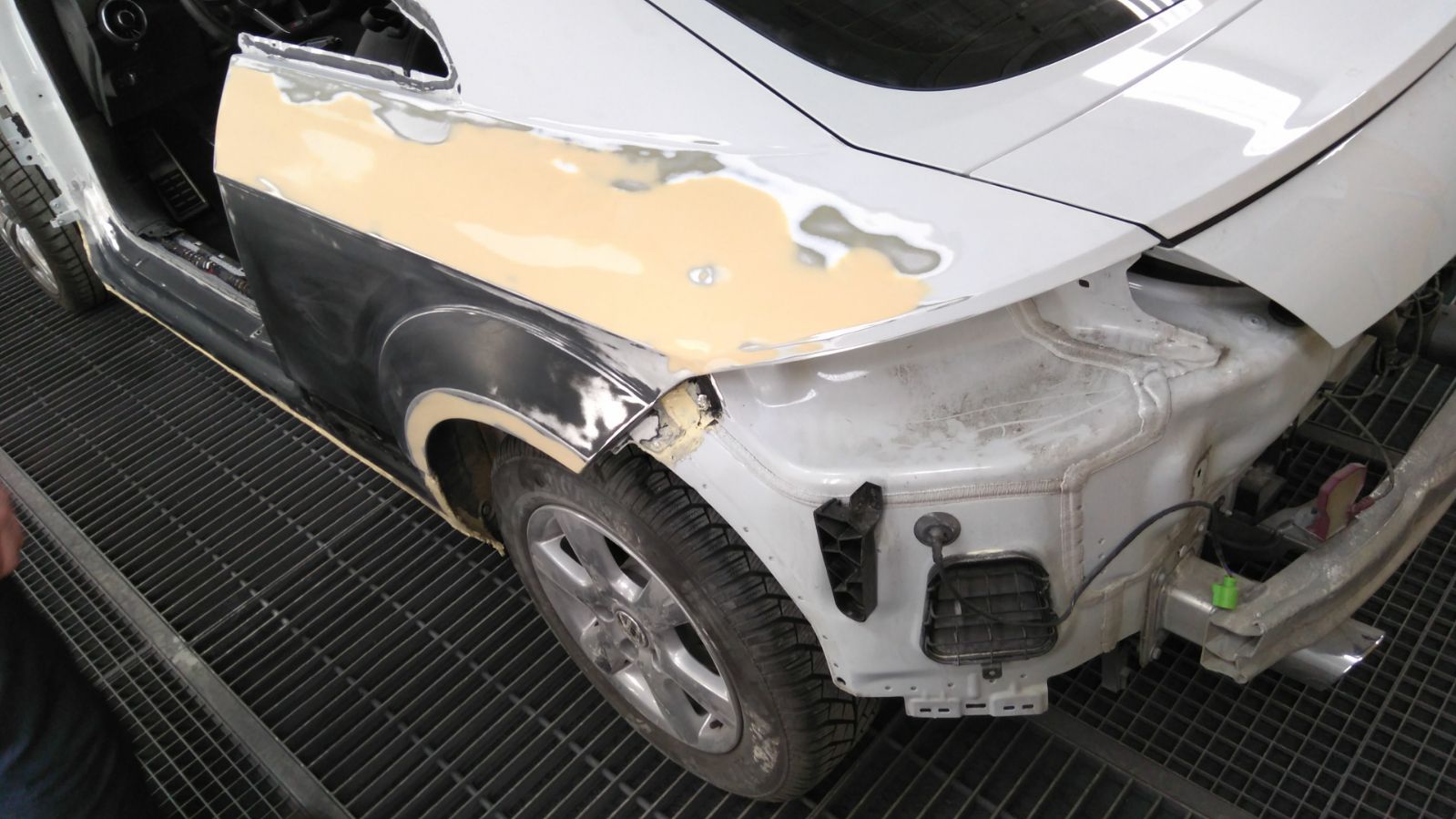

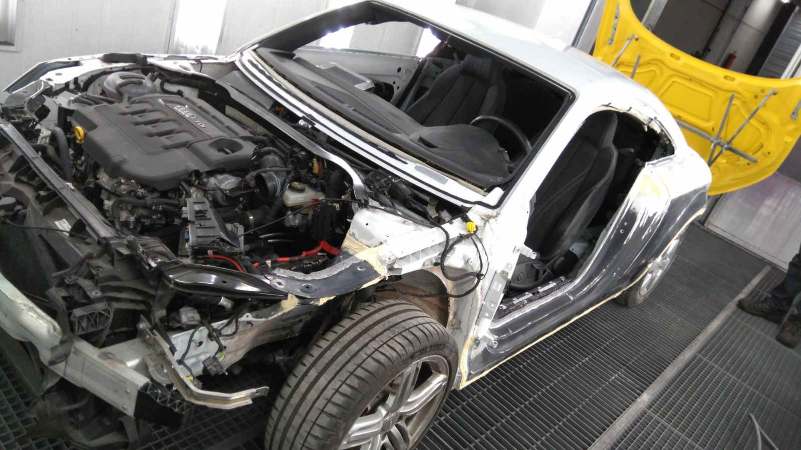

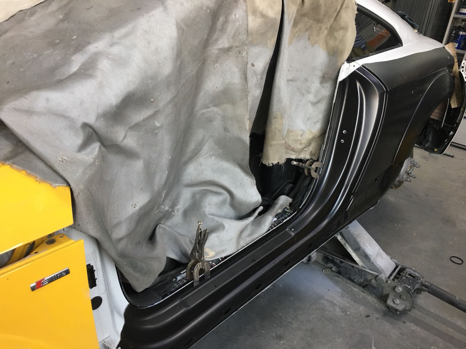

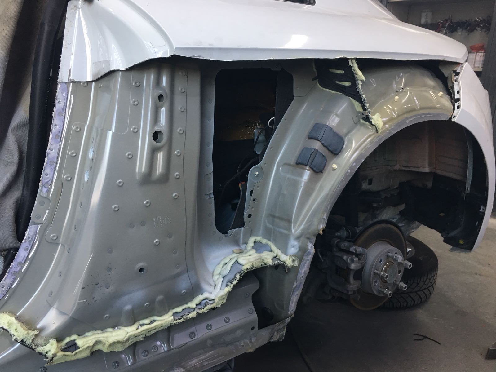

Even op bezoek geweest bij de plaatwerker/spuiter, gang zit er goed in en het ziet er echt perfect uit, tevreden!!
Plaatjes zeggen weer meer dan praatjes,
Jos.

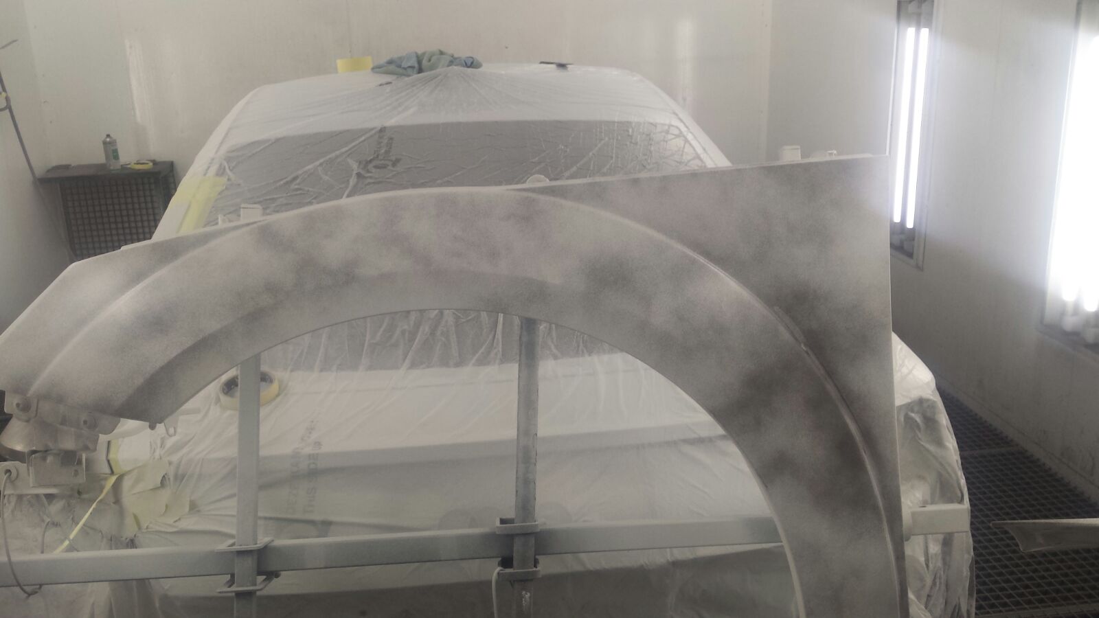

Wat ik mij afvraag; geeft dit zo niet heel veel stof in het interieur? Ik neem tenminste aan dat ik zie dat er geschuurd is.
jos_br
Berichten: 2735
Locatie: Dieverbrug
Bericht door jos_br » 17 mar 2018, 08:19
Arthur schreef: 17 mar 2018, 01:34 Wat ik mij afvraag; geeft dit zo niet heel veel stof in het interieur? Ik neem tenminste aan dat ik zie dat er geschuurd is.
Klopt, daarom hebben we er al veel uit gesloopt. Oja, het schoonmaken wordt weer door een bedrijf gedaan.
Jos.
Peric
Berichten: 8441
Locatie: Driebruggen
Bericht door Peric » 17 mar 2018, 10:50
En het is stof hèh, als je er een keer met een luchtspuit doorheen gaat is het meeste er weer uit hoor.

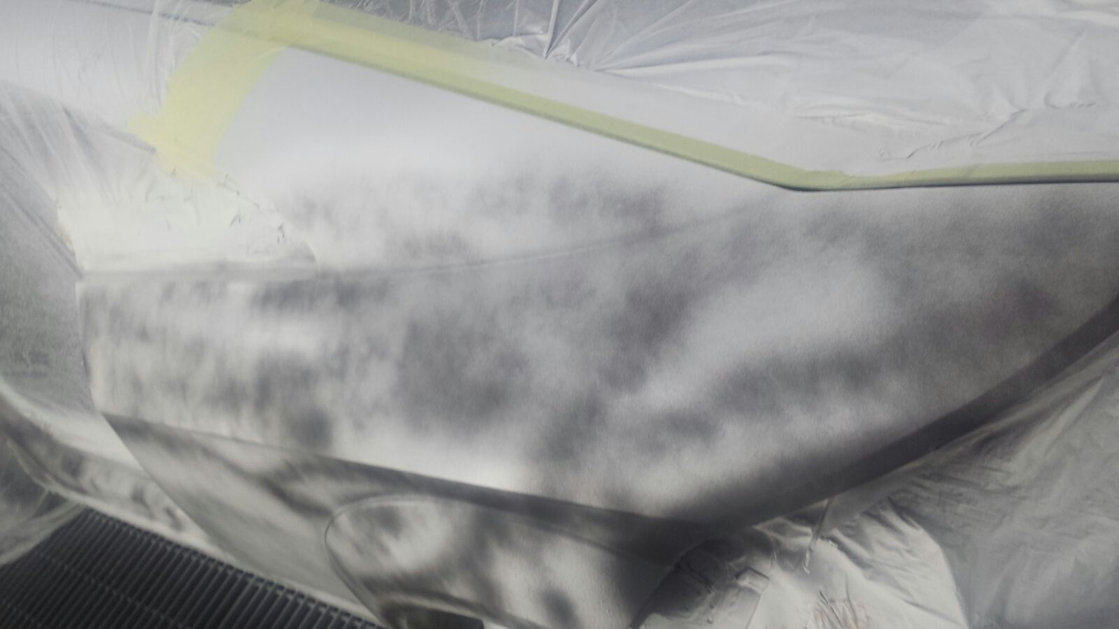

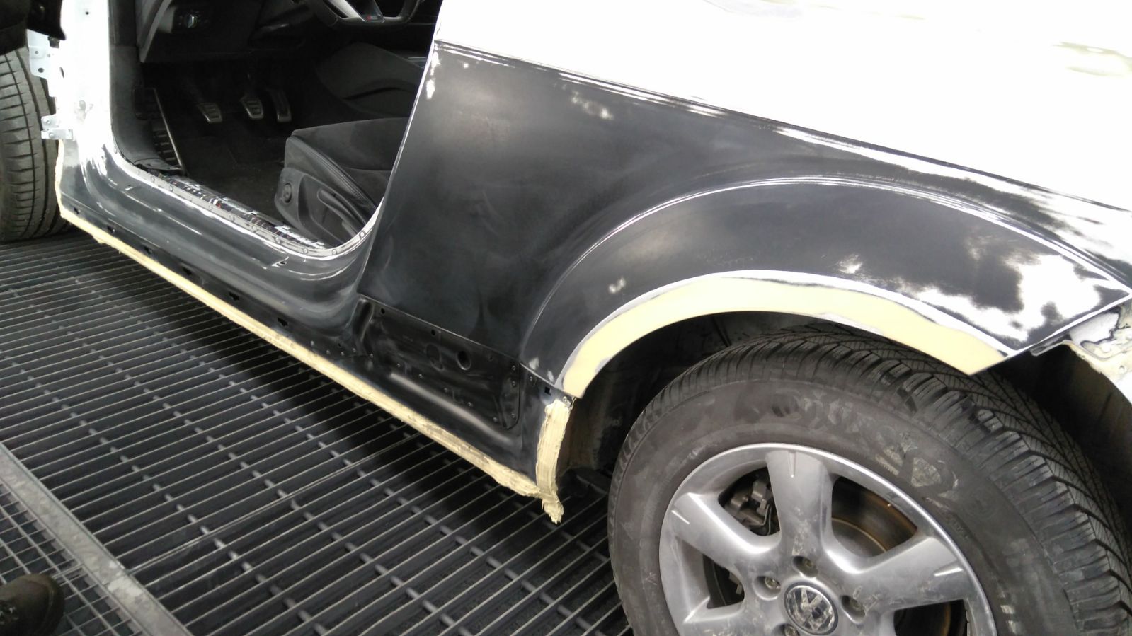

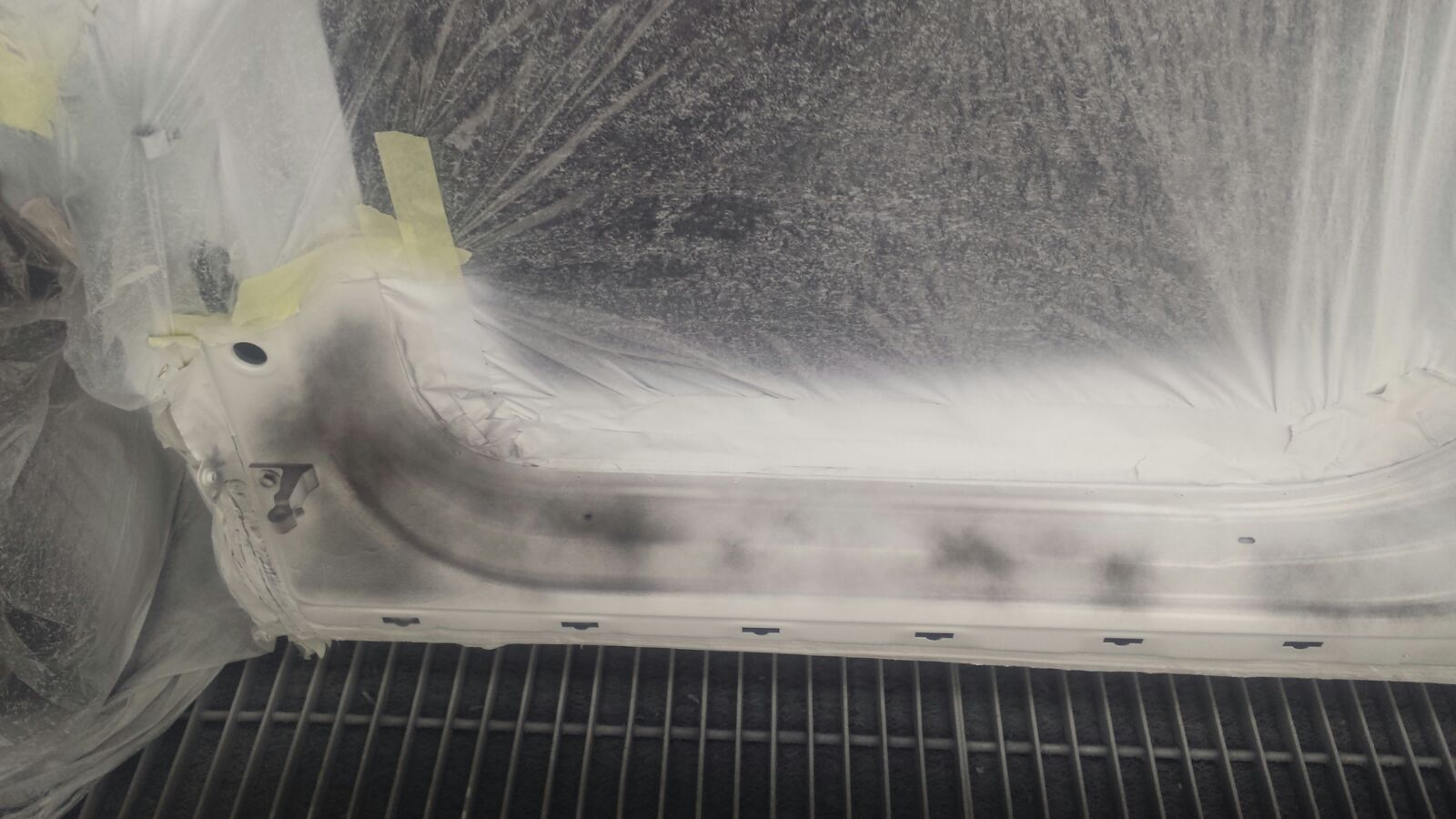

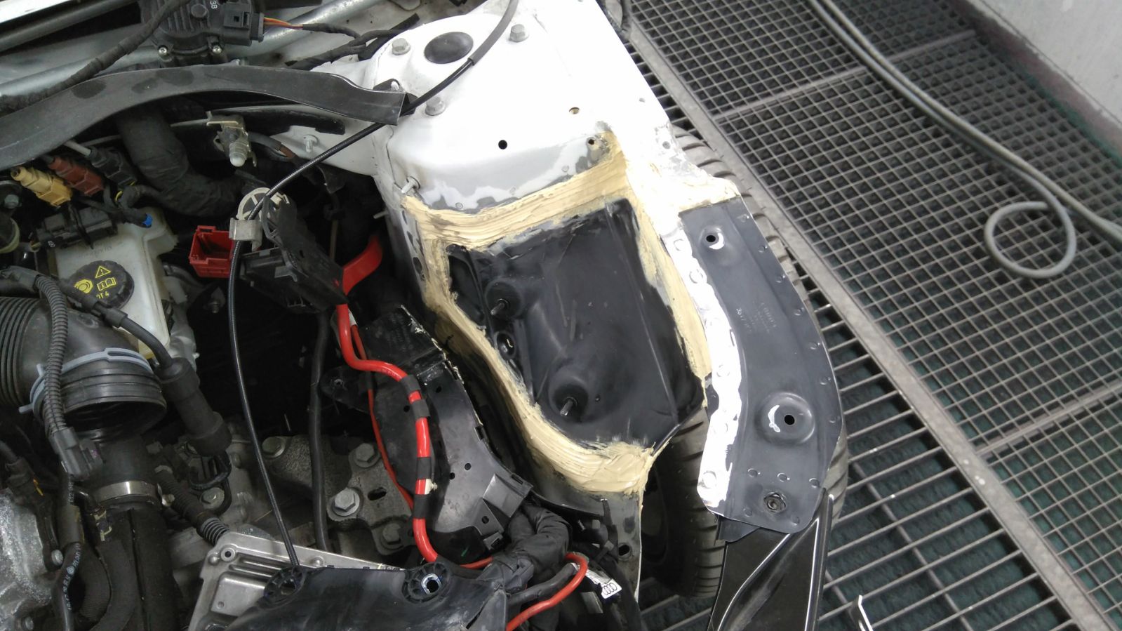

Nog een paar foto's binnen gekregen vandaag,
Jos.
Berichten: 22663
Bericht door Niels » 18 mar 2018, 12:58
Mooi Progress zo. Altijd leuk om te volgen.
Berichten: 45053
Bericht door Arthur » 18 mar 2018, 13:03

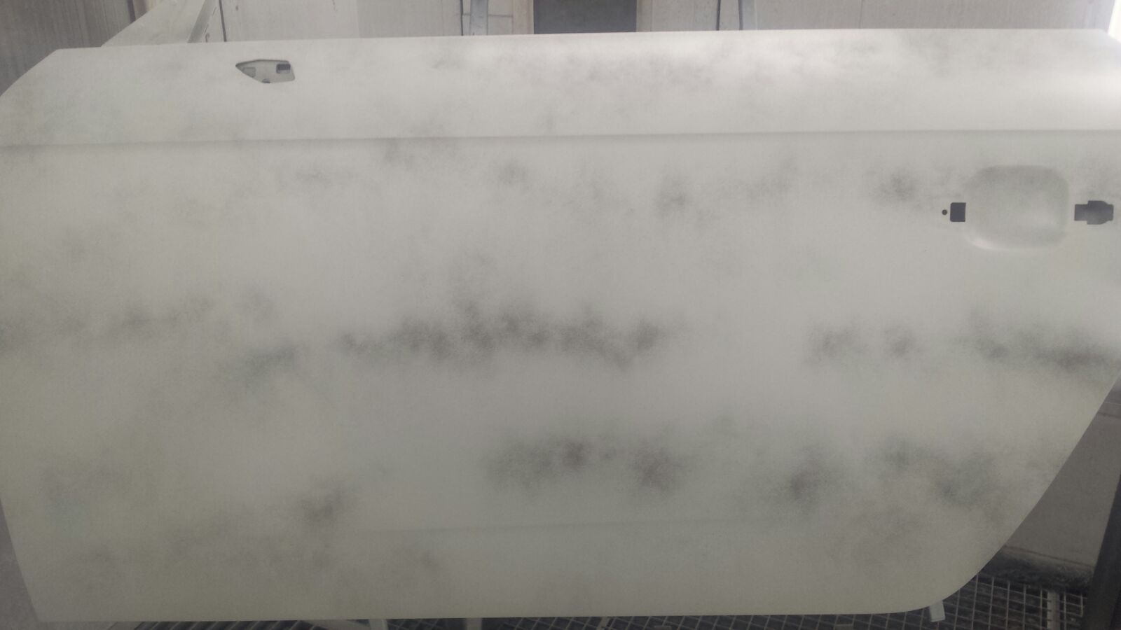

Waar kijk ik nu naar? Speciale behandeling, lijk zo 'gevlamd'?
Peric
Berichten: 8441
Bericht door Peric » 18 mar 2018, 13:19
Denk dat dat geschuurde primer is.
jos_br
Berichten: 2735
Locatie: Dieverbrug
Bericht door jos_br » 18 mar 2018, 13:47
Arthur schreef: 18 mar 2018, 13:03 Waar kijk ik nu naar? Speciale behandeling, lijk zo 'gevlamd'?
De foto's worden er inderdaad met deze zwarte waas erover niet meteen duidelijker van.
Peric schreef: 18 mar 2018, 13:19 Denk dat dat geschuurde primer is.
Het schuren moet nog. De zwarte nevel doen ze over de primer en schuren ze om zeker te weten dat alles goed glad geschuurd is en er dus niets over geslagen wordt.
Jos.
Berichten: 45053
Bericht door Arthur » 18 mar 2018, 14:02
Ah, leuk om te weten.
