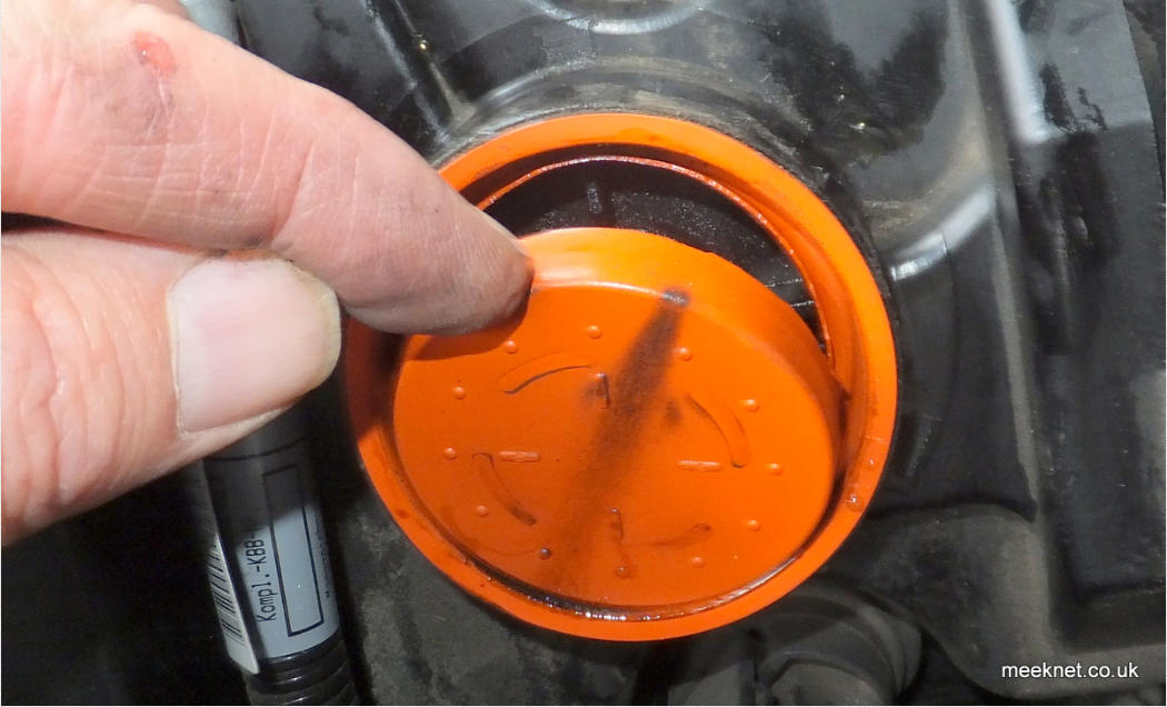

And the saga continues....
Ik wou twee weken terug even eenritje doen op de autobahn. Ik ging redelijk dicht bij huis LPG tanken, starte de auto en kreeg een knipperend CE lampje. Vervolgens had ik een V7. Hmmm, automaat maar in de sportstand (met hogere toeren ging het beter) en maar binnendoor naar huis.
Uitlezen gaf een vanos fout aan. Dolle pret. Afspraak gemaakt bij de garage en wachten maar. Bij de garage hebben ze de twee vanos sensoren (of hoe die dingen ook maar heten) gecontroleerd en schoongemaakt. Die deden het prima. Alleen was er een kabeltje wat langs een vacuumpomp oid geschuurd en was een vacuumleiding wat minder. Ik was een blij man, geen nieuwe sensoren dus dan valt de rekening weer mee. Alleen was de pret van korte duur. Een paar dagen later was het weer raak. Geen CE lampje maar wel een "aparte" motorloop. Onderin liep de motor erg rauw. Maar weer uitlezen en dezelfde foumeldingen weer. Moi kut dus. Weer naar de garage.
Bij de garage gingen ze van een timing probleem uit, de ketting zeer waarschijnlijk. Ik zag de bui al hangen, dat wordt weer een mooie rekening. Maar zoals het nu lijkt zijn het de krukas ontluchtings dingen, de ketting ziet er goed uit.
De patient hangt nu nog op de brug.
Straks ophalen en dan kijken of dat het daadwerkelijk was. De rubbers die daar inzaten hadden wel hun beste tijd gehad.

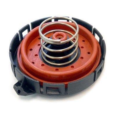

Zaten er ook echt scheuren in dan? Zo ja dan kan dat wel een rare loop veroorzaken. Gelukkig kosten ze niet veel. Ik heb ze op mijn V8 onlangs gecontroleerd maar zagen er nog prima uit.
Deze dus:

Soort van carterventilatie?

Bericht door RJK » 17 okt 2018, 17:43
Ja exact dat.

Ja, ze scheurden op de "vouw". Beide kanten, alleen gaf bank 1 alle foutmeldingen.
