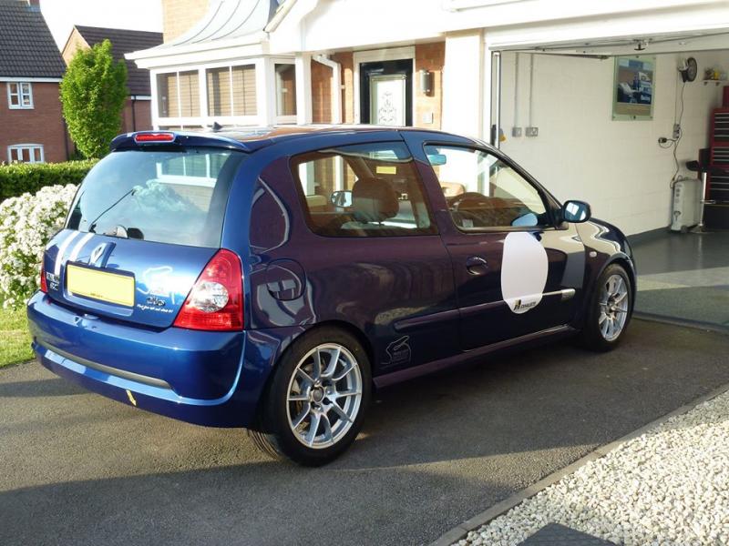

En ik las over deze Clio RS 182. Nu wilde ik laatst ook eens iets kleins en snels, en heb na van alles overwogen te hebben vorige week een Clio RS 172 uit 2002 gekocht. Wat een gretig autotje is dit! Ik had nooit gedacht dat ze zo snel zouden zijn. Er zit wel een iets verlaagd onderstel onder met duidelijk steviger dempers, en hij ligt als een plank op de weg. De motor trekt heerlijk van 2000-6000 met de redline op 7000 ofzo. En hij klinkt erg goed. Ik heb iedere keer als ik er in rijd een glimlach op mijn gezicht. De gretigheid is heel apart, en hij is nog ongepolijst, dus bij volgas op oneffen wegdek merk je goed dat de voorwielen hun best moeten doen. En dat maakt rijden leuk.
Hij is uitgerust met airco, ABS, dubbele voor- en zijairbags, alcantara renault sport stoelen, xenon etc. En ook zo mooi blauw (foto van internet ergens):
