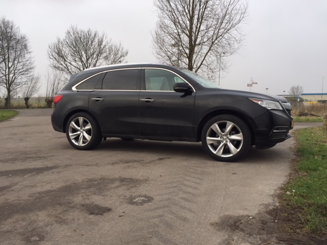

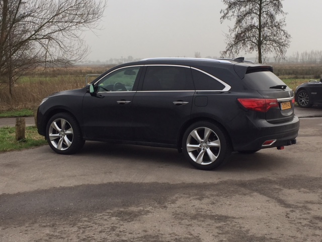

Nou, iedereen bedankt voor de bijdragen in dit fotoshop draadje
De wielen op de MDX zijn iets totaal anders geworden.
Ik heb er uiteindelijk voor gekozen om wielen te zoeken die weinig afwijken (ET 50) van de vrij grote originele ET 55 (dus wiellagers ed zo weinig mogelijk extra belasten) en een stuk breder en ook groter zijn voor goede symmetrische uitvulling van de wielkuipen.
Dergelijke wielen bleken aftermarket best lastig te vinden.
Hoofddoel was toch dat door bredere plattere band die veel 4-kanter staat, de band veel minder op de velg rolt dan bij de originele vrij smalle velg met relatief brede band het geval was (je voelde in bochten de band echt bewegen op de velg) en de auto daardoor strakker zou gaan sturen en beetje agressievere wiel look zou meegenomen zijn.
Dit is vind ik redelijk gelukt, de MDX stuurt nu bijna gelijkwaardig aan een ML63 AMG de bocht om, is uiteraard nog geen sportwagen, maar gaat voor dit soort auto nu goed stak de bocht om zonder deinen/ wiegen.

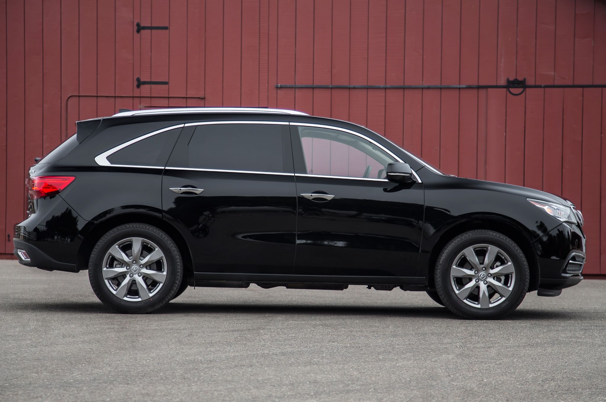

Origineel was 8x19 met 245/55/19 ET55. nu 9,5x21 ET50 met 265/45/21, band eigenlijk ietsje te groot, op teller 100Km/u is nu 103 Km/u echt.
Look is best redelijk gelijkend op origineel, maar dan dikker.
Ben benieuwd of iemand herkent van welke auto de wielen origineel afkomen.

Van een Honda?

Nope, Honda heeft niets breder/groter dan 8x19

Ze staan overigens wel goed
