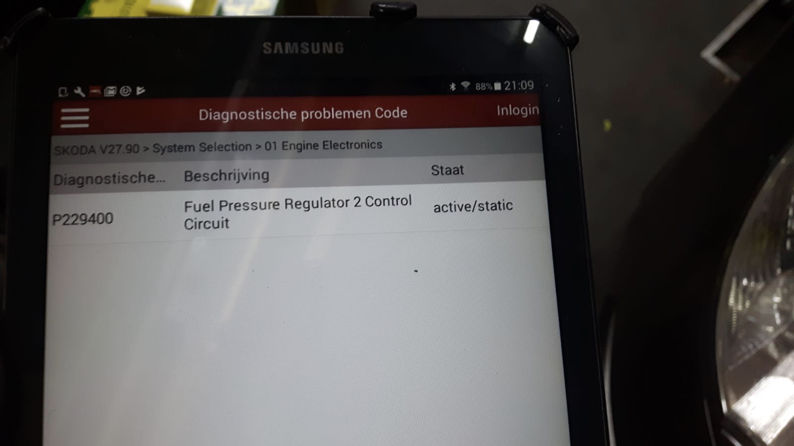

Bericht door Gijzert » 18 jan 2019, 21:05
Andere blok zit erin. Eerste keer starten en lopen.
Direct uitgezet om alle foutcodes te wissen.
Opnieuw starten en lopen.
Kwam deze foutmelding terug.
Direct afgeslagen en niet meer starten.
P229400. Enig idee?

Bericht door Martin van der Zwaard » 18 jan 2019, 21:25
Onderbreking in het circuit van de regeldrukklep en/of sensor.

Bericht door Gijzert » 18 jan 2019, 21:27
Sensor of klep zelf dan kapot?

Bericht door Martin van der Zwaard » 18 jan 2019, 21:29
Dat durf ik niet te zeggen. Zou eerst de stekkers en bedrading even controleren. Start ie helemaal niet meer??
Code al eens gewist? Komt ie gelijk terug??
Of kan je daarna weer starten?

Bericht door erwin20vt » 18 jan 2019, 22:17
Hogedrukpomp en rail van je oude motor over gezet of complete motor gevonden? anders is het een mogelijkheid om de rail over te zetten.
Zit ook nog even verschil in of de fout erin komt met op contact zetten of pas wanneer je de motor probeert te starten.
met stekker los zou je een offset spanning moeten meten, heb je die niet waarschijnlijk bedrading. hier onder nog wat info over de N276

Bericht door Gijzert » 18 jan 2019, 23:03
Raildruksensor bleek kapot. Oude rail overgezet en lopen!!!!
