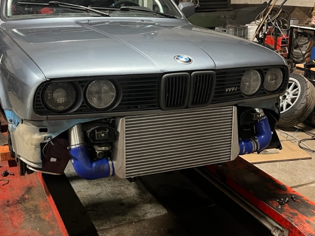

Olielekkage was losgetrilde wartel dus easy fix.
2 nieuwe lambda’s besteld. Hang ik er eentje direct aan de ecu en andere via m’n A/F. meter analoog door naar ecu. Is dat ook dubbel uitgevoerd.
Even kijken of ik eind vd week nog een keer de bank op kan.
Ondertussen nog een fuseekogel en 4 nieuwe banden voor de apk en even een uitlijning plannen.
En we zagen dat de intercooler niet optimaal z’n werk deed dus daar is ook een andere voor besteld.
Ga van een Bar & Plate naar een Tube & Fin.
Doen we eerst een run met dezelfde settings om te zien hoe veel dat scheelt.

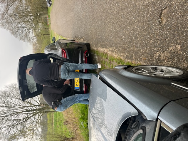

Kan woensdag pas weer op de bank. Dus ik dacht laat ik ‘m even door de apk bonken.
Scheurtje in stofhoes stuurhuis over het hoofd gezien en ik heb een probleempje met ontkoppelen wanneer de boel even heeft stilgestaan. Dacht aan luchtbel in leiding maar dat is het blijkbaar dus niet. Misschien dat de dubbele koppelingsplaten + tussenplaat net ietsie uitzetten bij een heat soak ofzo. Kijk morgen of ik er iets meer ruimte op kan maken.
Net even nieuwe intercooler erin geschroefd. Kijken wat het verschil is.
Op terugweg van apk waardeerde oom agent mijn uitlaatgeluid op €320,- want 2.8 dB te veel. Kreeg wel een prent voor 3 dB die ik maar even ga aanvechten want 2.8 is geen 3. Krijg ook geen bekeuring van 140kmu als je 135kmu hebt gereden dacht ik zo. We gaan het zien. M’n zoontje vond de aandacht van politie wel even spannend maar vooral lang duren.
Auto is echt een beest. Heb nu zo’n beetje dezelfde trekkracht in 3de versnelling als ik hiervoor in z’n 2 had. Als de semi’s een beetje warm zijn gaat ie gewoon zonder wielspin door z’n 3 heen. Deze auto plakt op de weg als poep op een laken.
Ome Garrett laat het vermogen er ook veel meer lineair inkomen t.o.v. De standaard twin turbo’s ook al had ik die parallel geschakeld. Bochten waar ik normaal makkelijk dwars kon als ie de powerband in stompte gaat ie nu opmerkelijk soepel doorheen.

Mooi balen van die DB boete en idd vreemd de afronding naar boven...
normaal worden meting altijd naar beneden afgerond ivm foutmarge. Ik zou ook zeker in bezwaar gaan.

Heb je ook foto's gemaakt van de meet opstelling? Als die niet volgens het boekje is is de meting ook afgekeurd als je bezwaar aan tekent.

Toch apart die DB metingen, zijn zat auto's die fabrieksaf al boven de toegestane grens zitten. Toch krijgen die auto's wel een typegoedkeuring. Hoe dan

Gisteren door de APK gekregen en even stukje gereden waar minder kans op politie was. Peert er uit als een raket. Hele mooie lineaire vermogensopbouw vergeleken met de standaard twin turbo. Heb er een setje nieuwe Federal Semi's onder liggen en die houden het gewoo perfect. Als ze goed warm zijn heb ik in 2de versnelling wel wat wielspin maar niet ernstig veel en in z'n 3 helemaal niet. Bizar gewoon. Auto plakt op de weg als poep op een laken.
545PK / 700Nm op 1.116 kg betekent dat je echt niet weet wat je meemaakt. Is geen optrekken meer maar opstijgen. Ga maandag de demper open maken en er ander materiaal in stoppen en misschien nog een schotje hier en daar. Zal daarna wat video's maken.
Wel een koppelingsprobleempje ontdekt. Als de boel warm wordt ontkoppelt ie minder. Ding al heel vaak ontlucht maar dat is het niet. Heb een Extreme performance clutch twin disc met keramische platen. Misschien dat de boel een beetje uitzet als hij warm wordt ofzo.

Waar is die db limiet op vastgesteld? Gezien de swap op kenteken en het ontbreken de meetwaardes op de RDW site....

De grens is gezet op 95dB
Heb ik wel het idee dat de agent die het toerental aan het regelen was steeds zachter ging draaien om te helpen dus dat scheelt ook al.
