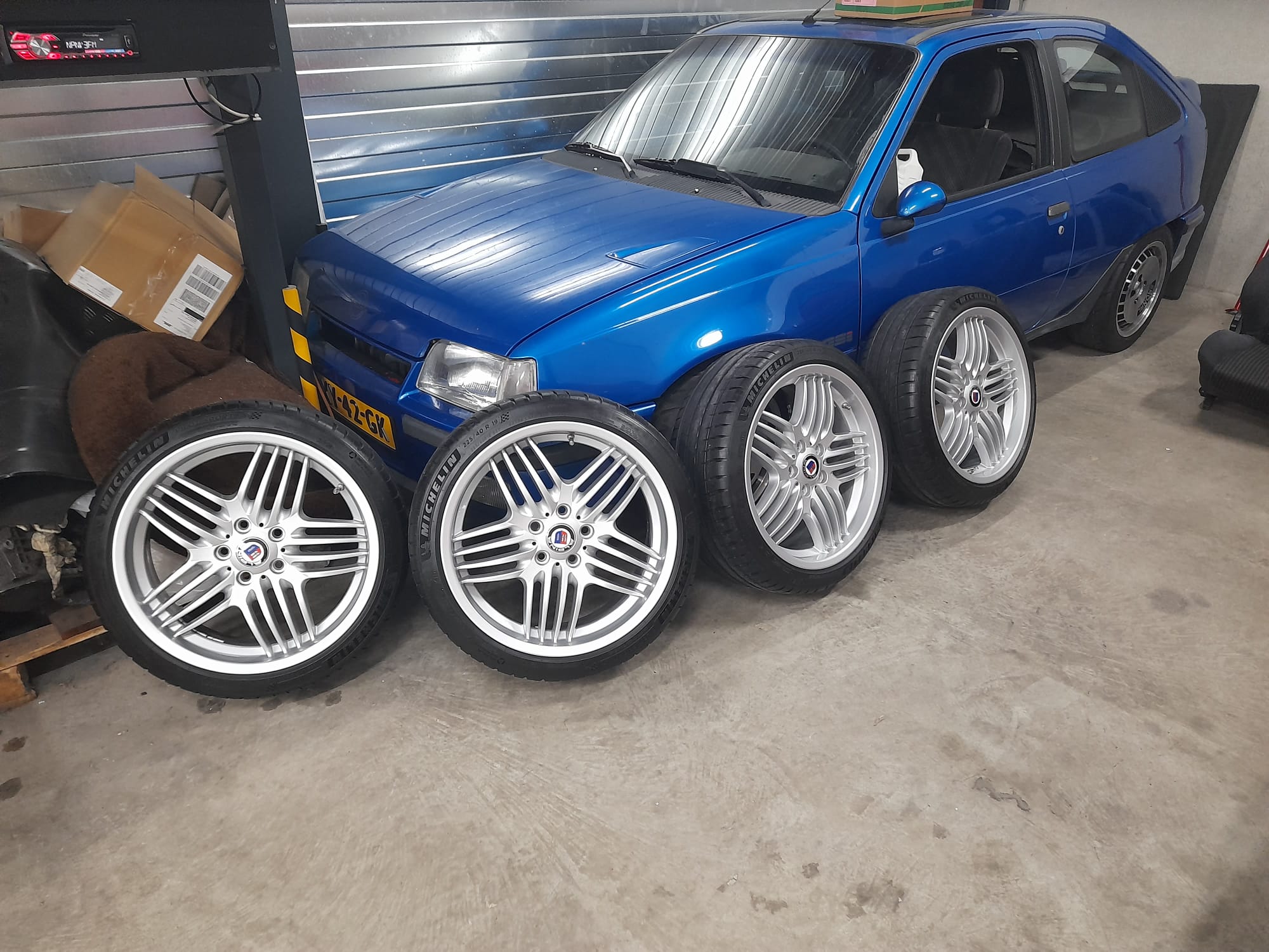

Staat hem idd erg mooi die wielen! En lekker verschil op mrb in België

Thanks Martijn, ik alleen de velgen en spoilers. Jij hebt ook nog de rest van de auto die erbij hoortMartijn_bmw schreef: 25 aug 2022, 17:04 Staat hem idd erg mooi die wielen! En lekker verschil op mrb in België![]()
Alpina blijft voor mij ook altijd een guilty pleasure!
