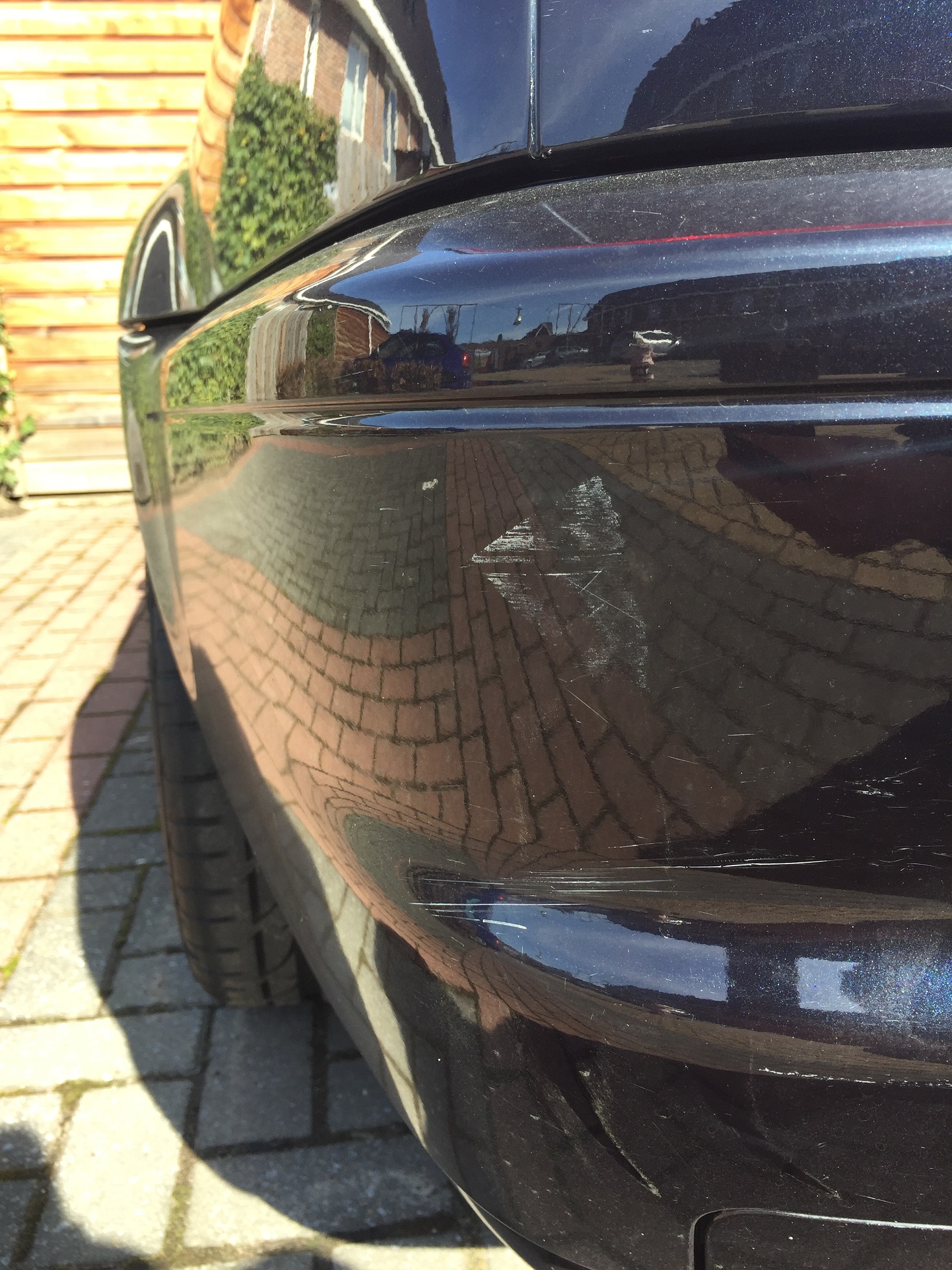

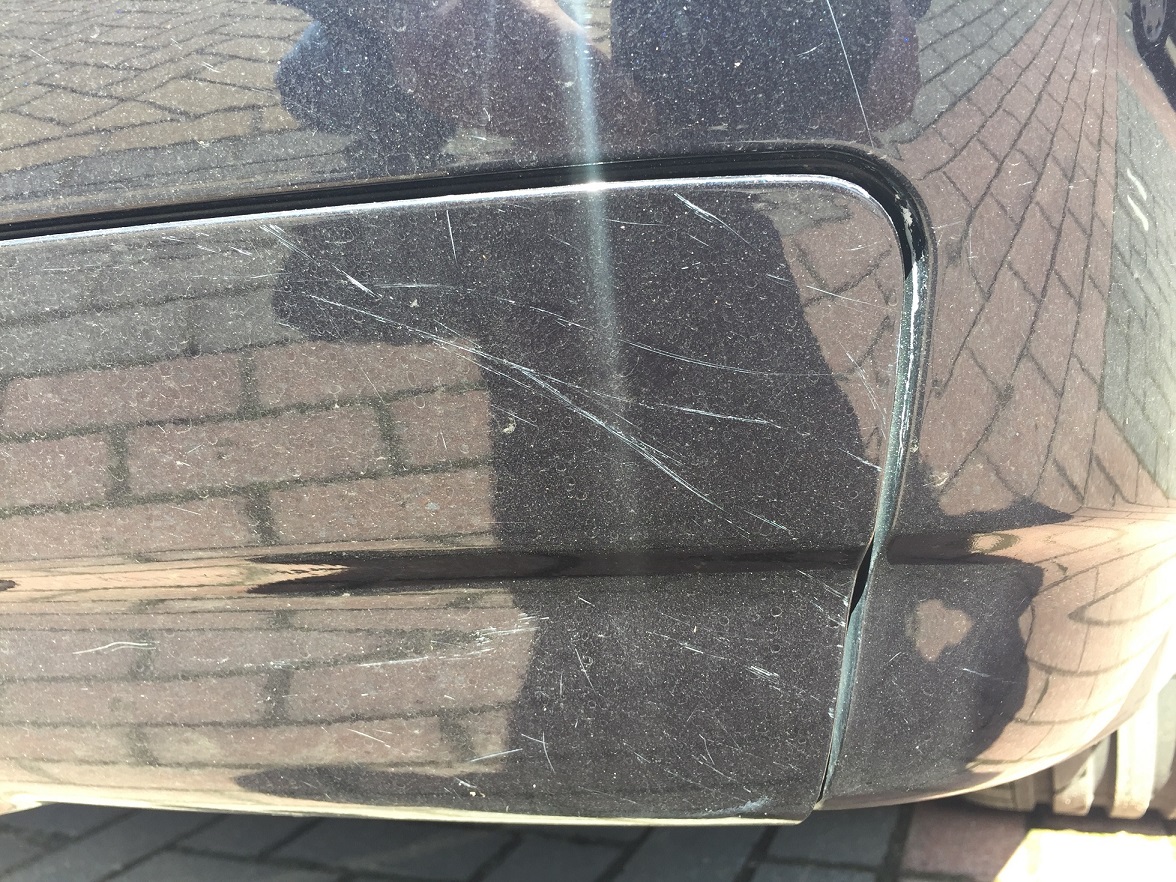

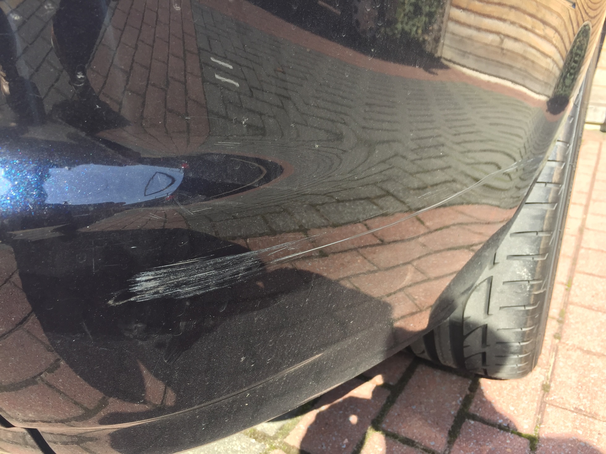

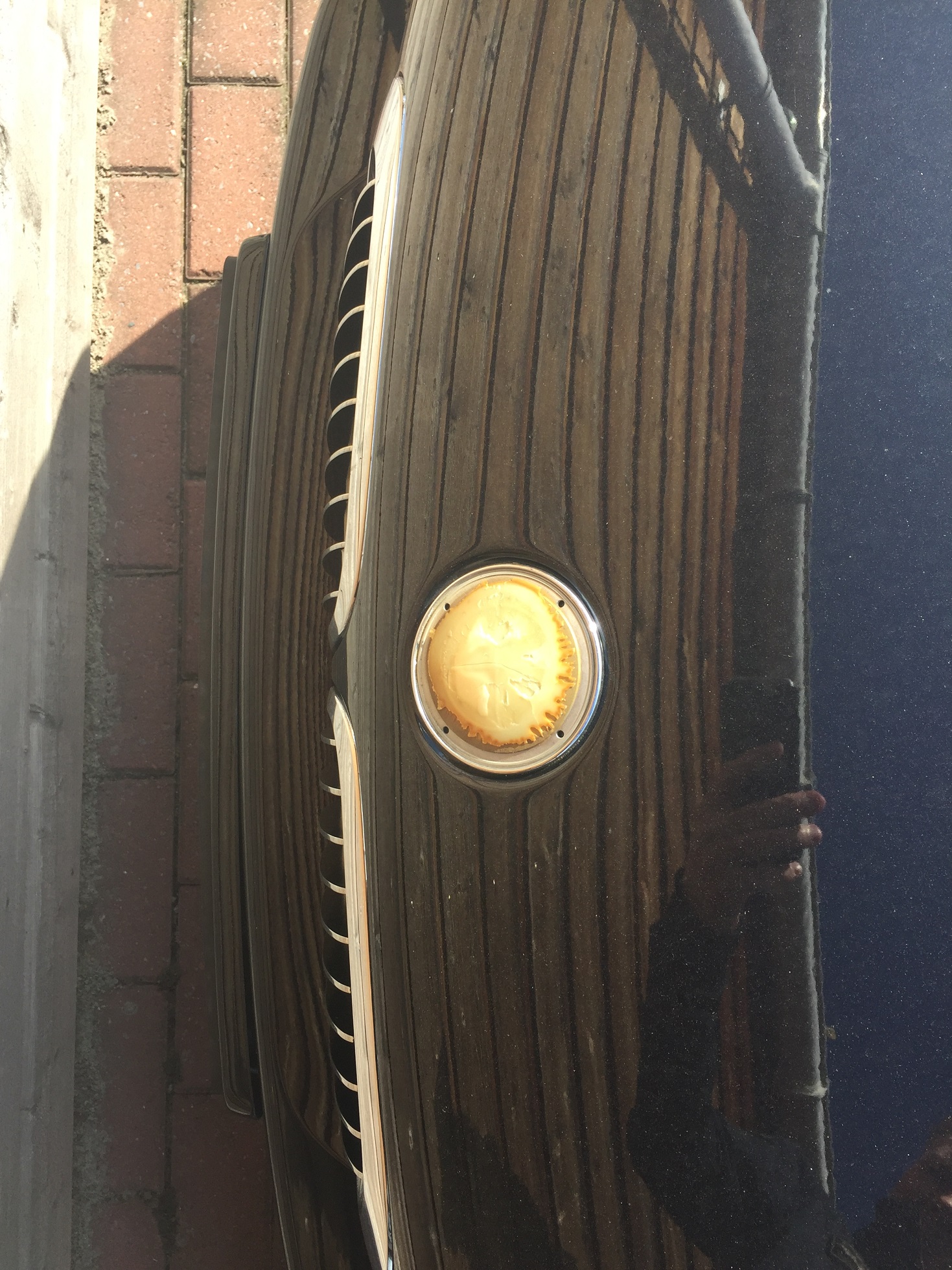

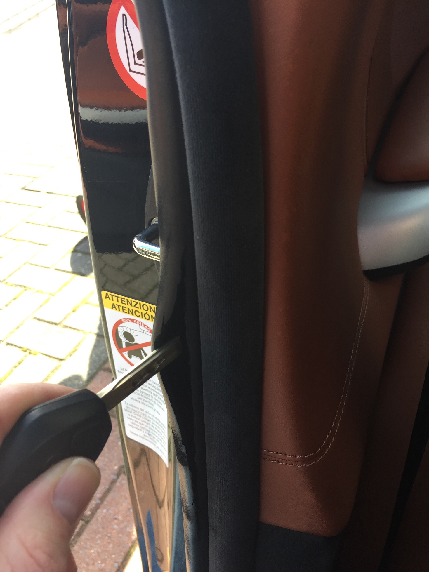

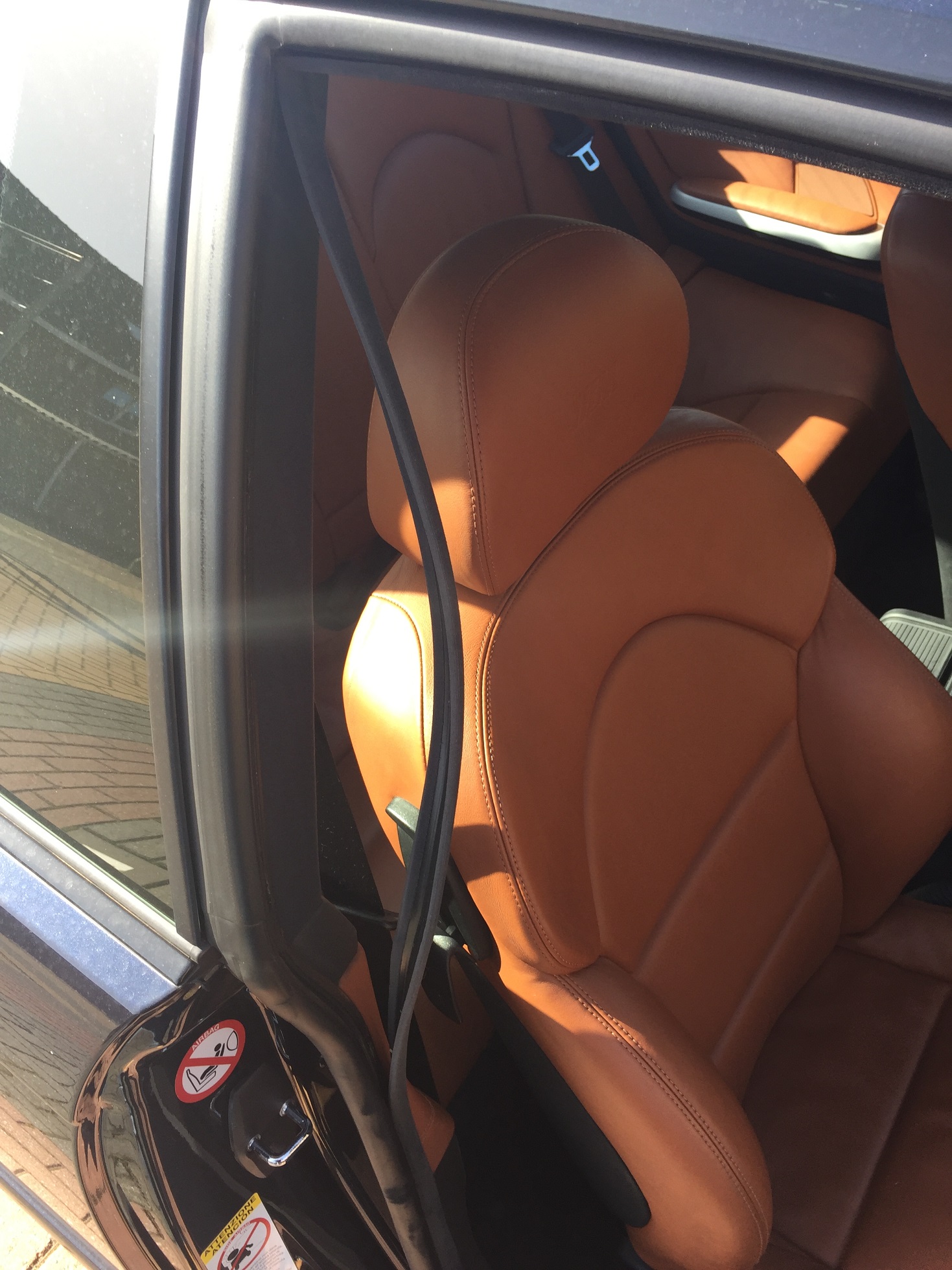

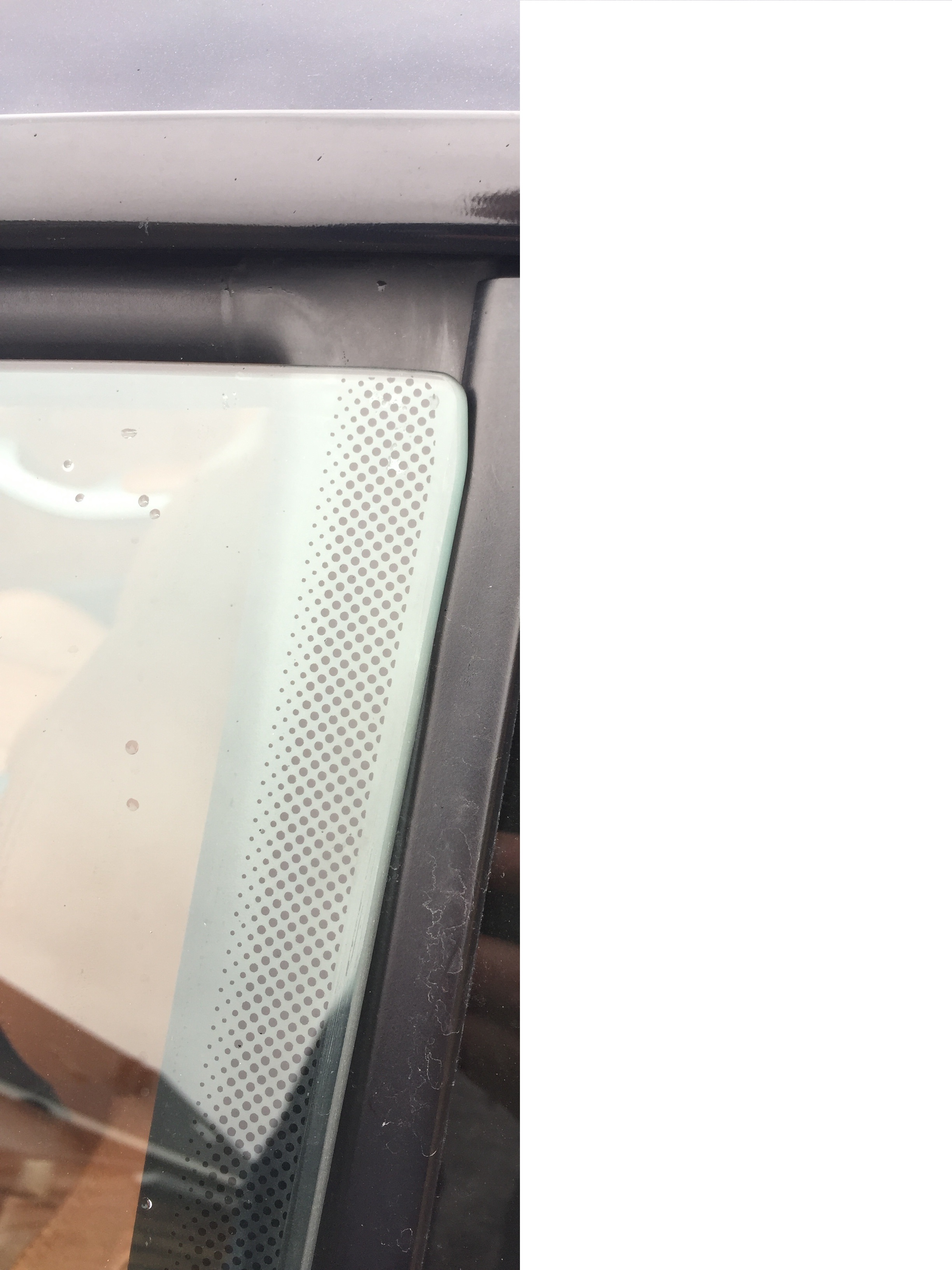

Even een update. De BMW M3 had toch wel wat werk nodig. Bij de eerste eigenaar heeft de M3 de laatste jaren door ziekte stil gestaan. De verkoper had de auto alleen gepoetst en twee nieuwe banden gegeven.
Het eerste wat opviel was dat detailers toch heel veel schade weg kunnen poetsen. Na enkele dagen buiten in de regen kwam de echte lak weer tevoorschijn. Uiteindelijk toch een lijstje aandachtpunten:
- Lakschade achterbumper
- Uitgedroogde ruitenwisserbladen
- BMW embleem motorkap eraf gewaaid door uitgedroogde lijm
- Gescheurde deurrubbers
- Suizen bestuurdersraam door niet goed gesteld raam
- Gaspedaal kwam los van bodem
- Aftermarket uitlaat maakt tering herrie
- Accu leeg na 1 week stilstand
- Olielekkage

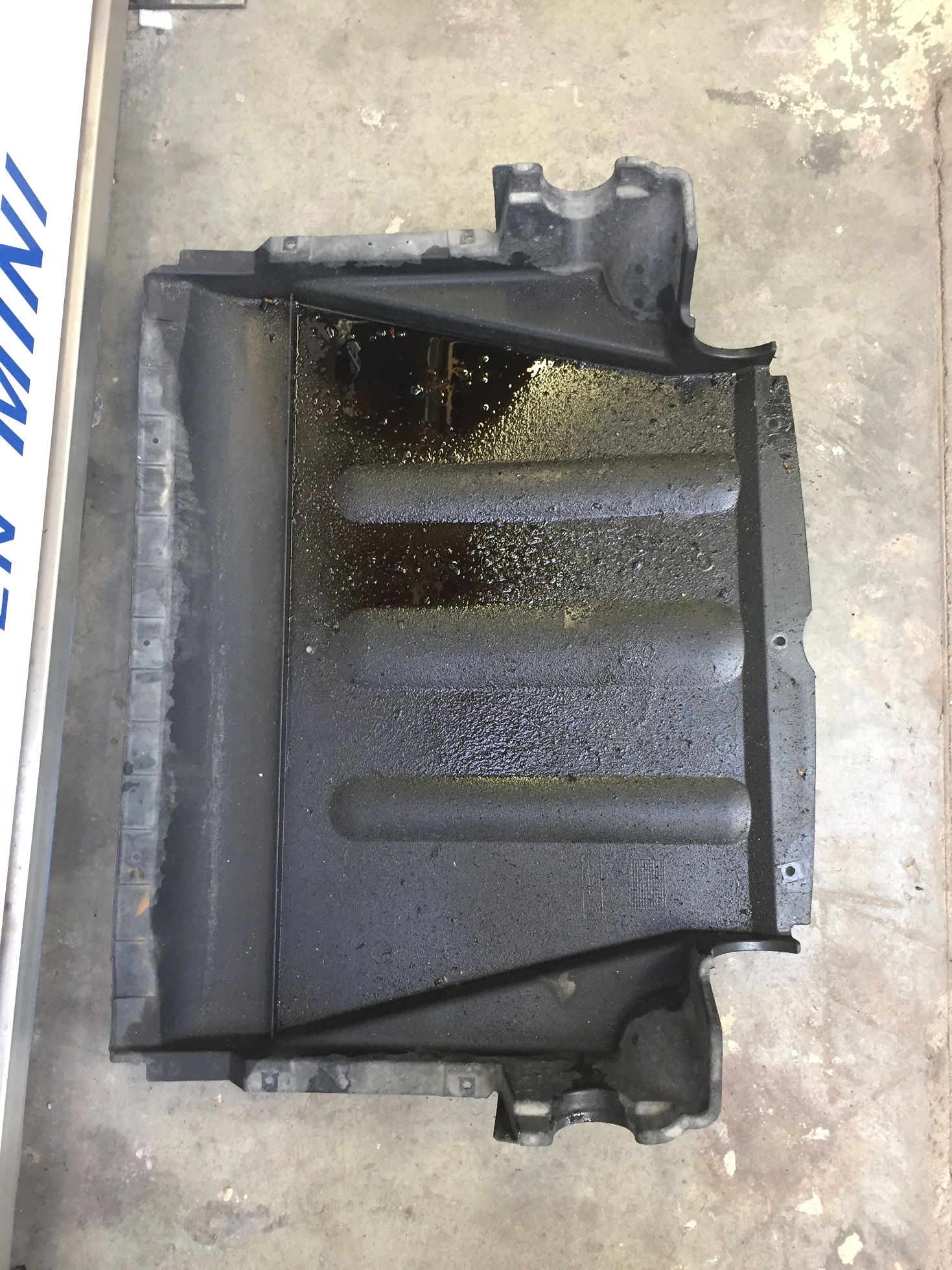

olielekkage en deurrubbers.....

De meeste zaken op het lijstje zijn meteen door de verkoper recht gezet. De olielekkage kwam ik pas als laatste achter. Auto staat op dit moment bij Bas Roos om die te laten maken. Lekkage zat tussen carterpan en motorblok. Dus het hele subframe moet er onder uit. Deze laatste reparatie moet ik nog met de verkoper regelen.

Was het deurrubber en raam je niet opgevallen tijdens de bezichtiging/proefrit?

Alles van het lijstje afgehandeld. Spuiten achterbumper 350 euro, deurrubbers 850 euro, nieuwe accu 115 euro, originele einddemper 150 euro, olielekkage obv carterpanpakking en vervanging lagerschalen 1600 euro. Verder nog wat kleine dingen zoals nieuwe ruitenwissers, BMW embleem, vast zetten gaspedaal, stellen bestuurders deur. Totaal rond de 3000 euro.
Met de verkopende partij tot een oplossing kunnen komen. Deze heeft 2/3 van de kosten op zich genomen.

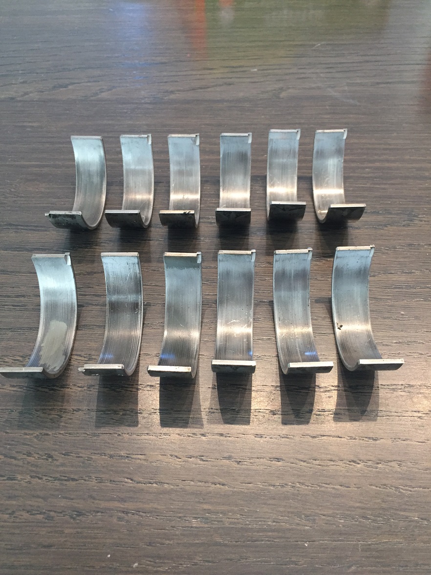

De lagerschalen vertoonden eigenlijk nauwelijks slijtage. De krasjes die je op de foto ziet zijn van het bij elkaar in een doos liggen. Heb ze maar als bewijs van het vervangen bewaard.
