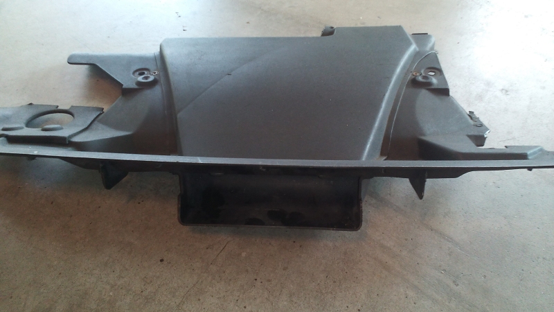

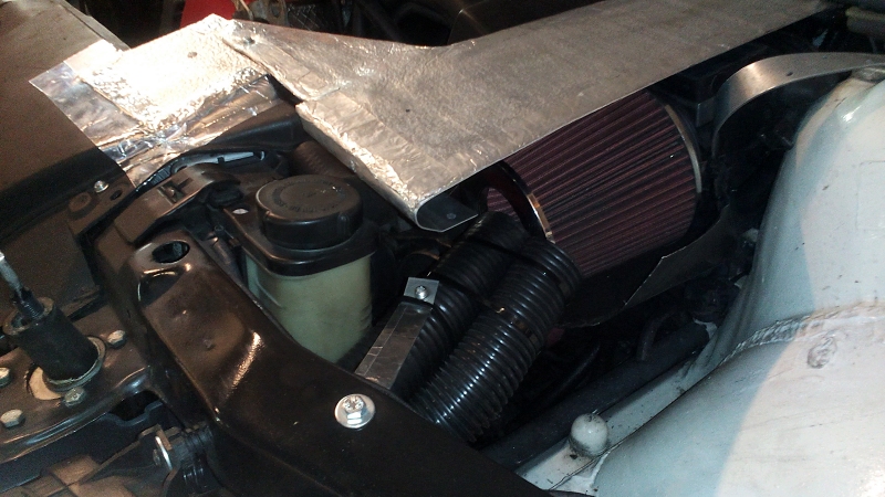

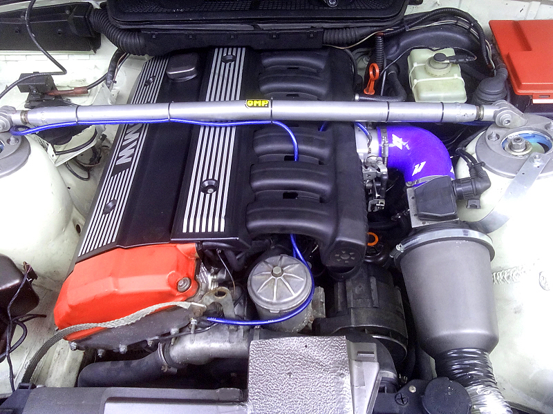

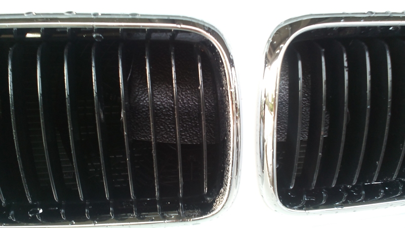

Voor de Ringtrip van afgelopen weekend nog een kleine plastic spatlap gemaakt. Deze blijkt goed te werken, geen rubber van de achterbumper meer hoeven te pulken
Bij de combinatie warm weer en lang stilstaan blijkt er zich aardig wat hitte onder de motorkap op te bouwen, dan is de kleine standaard snorketjel tussen de nieren niet voldoende om genoeg rijwind naar het luchtfilter te blazen.
Dus ben ik maar weer aan het knutselen gegaan en met aluminium het in- en uitlaattraject van de snorkel in grootte verdubbeld
Blik achter de nieren: als je het niet weet dat het er zit valt het ook niet op
Auto gewassen, velgen gereinigd en alles droog gezeemd. Onder de hoes ermee...

Leidt dat snorkeltje niet richting dynamo? Luchtfilterbak pakt lucht aan de 'zijkant' van de nieren.

De snorkel stuurt de lucht naar de rechterkant van de motor waar het (open) luchtfilter achter een hitteschild zit.

Ik begrijp dit niet helemaal, die snorkel gaat je bij stilstaan niet helpen.Bij de combinatie warm weer en lang stilstaan blijkt er zich aardig wat hitte onder de motorkap op te bouwen, dan is de kleine standaard snorketjel tussen de nieren niet voldoende om genoeg rijwind naar het luchtfilter te blazen.
liep je motor warm dan? Wat ansich niet vreemd hoeft te zijn, maar dan gaat een grotere snorkel toch niet helpen want die werkt alleen tijdens het rijden.
Ik heb de auto voorzien van een elektrische fan en twijfel of ik detijds ook een grotere radiator heb laten plaatsen. In ieder geval driftdagen met 30 graden, nul problemen. Het enige dat oververhit raakt ben ik zelf.
Wat je volgens mij nu doet is vooral de druk onder je motorkap verhogen, niet zo zeer extra koeling.
Is je doel om tijdens het rijden de opgebouwde warmte van het stilstaan, zo snel mogelijk kwijt te raken.
Dan begrijp ik het al iets meer, maar om het echt effectief te krijgen zul je ook moeten zorgen dat de warmte weg kan, dus extra koel openingen in de motorkap.

Auto heeft geen problemen met de motorkoeling, ik zet ook waar nodig direct de fan aan. Het gaat ook om het rijden.
De massa aan koude rijwind is bij dit soort hete / drukke dagen niet genoeg om de opgebouwde hoeveelheid hitte bij het luchtfilter te verdrijven.
Ik gooi in vervolg bij pauzes als het warm is ook wel effe de kap omhoog. Hadden we zondag eigenlijk ook moeten doen, maar steeds de motorkapsluitingen opnieuw afplakken is irritant.
Edit: net nog 2 extra toevoerslangen gemonteerd. Wellicht overdaad maar schaden zal het niet

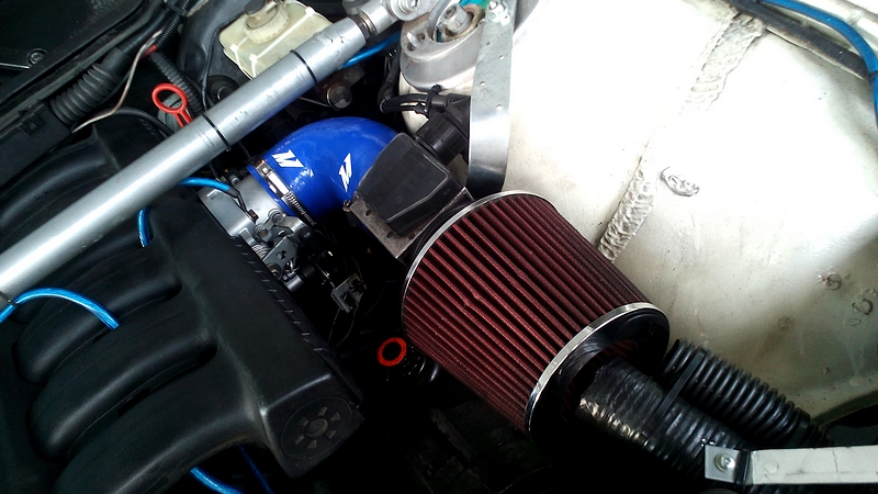

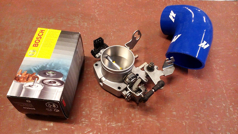

Na 3 weken rust werd het tijd om weer eens wat dingetjes aan te pakken.
Vers benzinefilter, nieuwe van 64 naar 68mm vergrootte gasklep en een Mischimoto 'faltenbalg' van siliconen.
Gemonteerd (wat een &@*^# werk om het filter te vervangen)
Ook een nieuw matwitte uv-bestendige sunstrip geplakt
6
En natuurlijk een milieusticker voor Duitsland
Blokje hangt een stuk beter aan het gas nu, zal ook wat makkelijker kunnen ademen in de Eifel
6

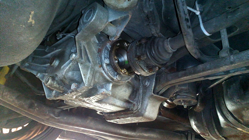

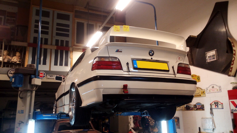

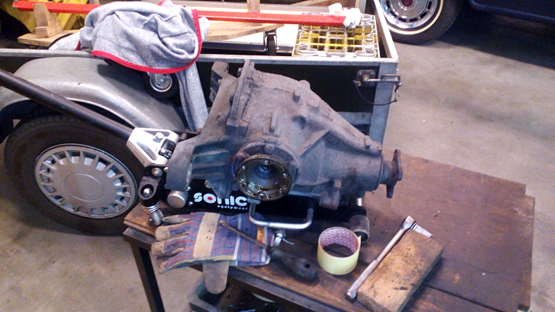

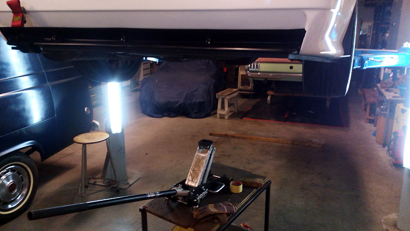

Tijd voor een sperdifferentieel (40%)
Omhoog met die handel
Alles gaat redelijk makkelijk los
Geen zin in rugpijn dus krik op een tafeltje en oude diff erop laten zakken
Nieuwe diff op de krik en hijsen maar
Olie verversen met Kroon Racing versnellingsbakolie voor BMW M-Sport modellen
En anderhalf uur later klaar!

Het is niet de bedoeling dwars te gaan
, maar ik merk wel dat er meer gevoel is wat de achteras precies uitspookt. Uit de bocht is er ook meer tractie.

Beter kan je het in mijn ogen niet maken voor een E36, 40% (2 kanten op) (misschien is het zelfs wel meer percentage sperwerking) met 4 ZF platen.
Ik vermaak me toch wel prima met het gelaste diff, zolang je maar gek doen is het in orde, maar het sper wat jij nu hebt rijdt stukken vloeiender

Er kwam overigens zo'n 1.3 liter 'oude' olie uit het diff. 1.6 liter vers spul erin geknepen voordat het weer naar buiten wilde vloeien. Afgezien van een lichte zilverkleurige gloed geen buitensporige slijtagesporen gevonden.
Kan niet zeggen dat de auto duidelijk harder sleurt,
de non-vanos dip tussen de versnellingen is nu wel compleet verdwenen (was al een stuk minder met het verhogen van de redline naar 7000 toeren, alhoewel ik bijna nooit boven de 6700 ga)

Toch apart dat er 1.3 uit kwam en 1.6 in.... lijkt me niet dat Bas Roos er te weinig in zou doen....?

Geen idee, ik had wel een doek om de opvangbak gespannen. Daar zal wel een paar ml in zijn blijven hangen. Zal 'm waarschijnlijk ook iets overvult hebben, dat kan verder weinig kwaad.

Veel is te danken aan de EPRON, geschreven door iemand met veel ervaring bij de VLN.
Bijna linear vermogensopbouw vanaf 3500 toeren. Verbeterd in-en uitlaattraject doet de rest
Laten we uitgaan van 280.000km (bouwjaar 1992)
