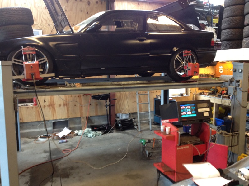

Ik ben er bijna klaar voor.. helaas heb ik zondag niet kunnen testen omdat ik nog op twee labdasondes wachtte en moest uitlijnen.
Ik ben in vergelijking met Bert even wat conservatief begonnen en heb nu voor 3,5 graad camber en 1,5 mm uitspoor, en achter 2,5 graad op neutraal spoor.. Ik moet toegeven dat ik dan al bijna ga twijfelen aan mijn machine;
De banden op de motor ( en niet zichtbare tractie batterij op de stoel) zijn om gewicht te compenseren.
De wielen staan voor mijn gevoel echt te schuin. of is dat normaal met 3,5 en 2,5 graad camber ? zal wel even wennen zijn omdat op straat een auto niet snel meer op 2,5 graad achter te zien is (gelijk zie ik weer beelden van mid jaren 90 AMG mercedessen op de duitse baan waarvan het achteraanzicht ongeveer zo was; /----\ )
Excuus voor de bling wielen ... ze waren maar 100 en mijn toyos zitten erop
Zaterdag dus de vuurdoop voor de nieuwe configuratie (blok remmen etc).. daarna weer uitlijnen want alle bussen en rubbers zijn nieuw dus er zal wel wat werken onder de auto!

Wat betreft die uitlijning, ik zou een E36 nooit op neutrale sporing zetten aan de achterkant, altijd op toespoor. Die heb je nodig ivm tractie zeker als je ook nog eens 300 PK hebt. En ja je wielen horen echt schuin te staan

Dank voor de headsup ga ik nog toch even terug naar de tekentafel vanavond en iets toespoor zetten.
Hij staat nu op L 0.04' en R 0.03'
Ik ga hem sowieso even nameten vanavond!
Ik weet dat ze schuin horen maar ziet er echt belachelijk uit.. wel racy maar beetje belachelijk
Ik ben na wat tips van andere rijders wat conservatiever begonnen met uitlijnen dan jouw uitlijning, ik wil er even naartoe werken, schijnt dat 4 graden camber voor toch wel anders rijd dan 3.. daarnaast kan ik met mijn huidige camberplaten niet verder dan 3,7..
Dus of andere platen of e46 draagarmen of even lekker zagen

3 1/2 graad valt toch wel mee? Heb je goed gemeten?Frank280zx schreef: Ik weet dat ze schuin horen maar ziet er echt belachelijk uit.. wel racy maar beetje belachelijk![]()
of een andere truc...Frank280zx schreef: Dus of andere platen of e46 draagarmen.

Nu moet je mij niet blij maken met een dode mus
En ik ga wel uit van dat de Hunter goed gemeten heeft! hou vanavond nog even mijn handmeter er tegenaan.

een extra ring tussen fusee blok en demper (onderzijde). Pak je een extra graad mee. Is bij mij gedaan door een erkende racer bouwer, dus ik ga ervan uit dat het vertrouwd is. Bevalt bij mij i.i.g. al 3 jaar goed. N.b. ik rij op 4.5 graad met de M3.Frank280zx schreef: Nu moet je mij niet blij maken met een dode muswelke vertel!!! vertel !!

Gezien ik een visueel denker ben ... heb je er toevallig een foto van ? of rij je zaterdag ook dan spiek ik even.
Maar 4,5 voor en achter ?

ik heb voor 4.5, achter 2.5

Ik achter 3 maar moet naar +/- 3,5.
Veel hangt ook van je banden af, de ene heeft meer camber nodig als de andere. Als ik op Yokohama banden reed had ik er niet zo'n last mee maar Dunlop bijvoorbeeld weer wel. Die zie ik gewoon op de buitenranden slijten zelfs met -3 op de achterkant.

Ik moet daarin nog een hoop leren, denk dat het een kwestie is van een beetje spelen met verschillende configuraties. en banden.
Ik heb nu set Michelin banden en een set Dunlops dus kan testen.
en dan natuurlijk een set r888's voor eventueel op straat en semi natte baan en full wets, maar die laat ik even buiten beschouwing
anders had ik ook wel Frank///M3 geheten
