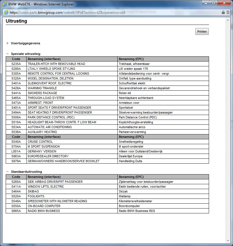

Re: Toon je KIS-lijst van je bmw. Doe-Het-Zelf
DHZ KIS,
Ik lees op het duitse E39 forum dat je tegenwoordig ook zelf kunt achterhalen met welke opties je auto af fabriek geleverd is. Het ETK (Electronische onderdelen catalogus) is open gesteld. Er wordt echter geen prijslijst aan geplakt zoals bij de KIS info...:
1: Ga naar http://www.bmw.de/de/de/owners/parts/el ... logue.html
2: Op de home pagina staan de inloggegevens in de tekst vermeld, nu: ID=eu111111 en PW = bmwetk1
3: Op de link rechts klikken (onder "verwandte themen") en inloggen met ID/PW
4: Na inloggen laatste 7 cijfers chassinummer invullen en op >> ernaast drukken
5: Boven in de pagina kun je dan de optie "Ausstattung"/"uitrusting" kiezen, en je krijgt de volgende lijst te zien:
Na het plusje op de eerste regel uitklappen zie je aanvullende info over je auto:
Weet niet of dit anderen al bekend was of eerder gepost, leek me wel handig...
NB, ik kon ook ergens de taal op NL stellen, zodat je NL omschrijvingen krijgt....succes!

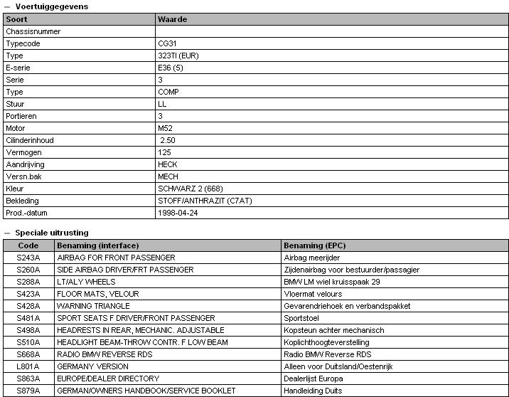

arjanvanessen
- Berichten: 357
- Lid geworden op: 12 nov 2006, 14:03
leuke link , bedankt
