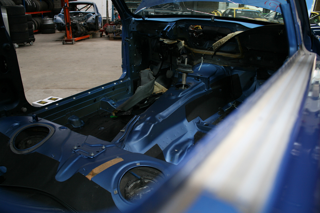

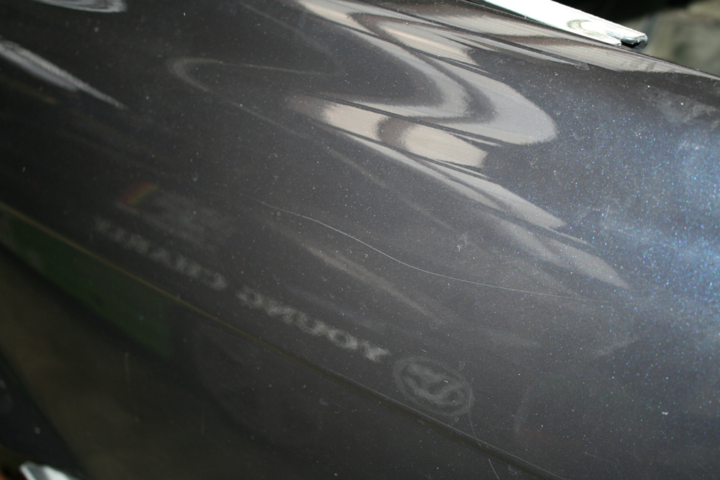

Vandaag in Friesland de carrosserie opgehaald waar alles in moet.
De koets is netjes, op wat oppervlakteroest bij het achterpaneel na.
Enige jammere is dat deze uit '97 is, terwijl hij uit '98 zou zijn. Nou is dat wel overkomelijk, vooral toen ik de kleur zag:

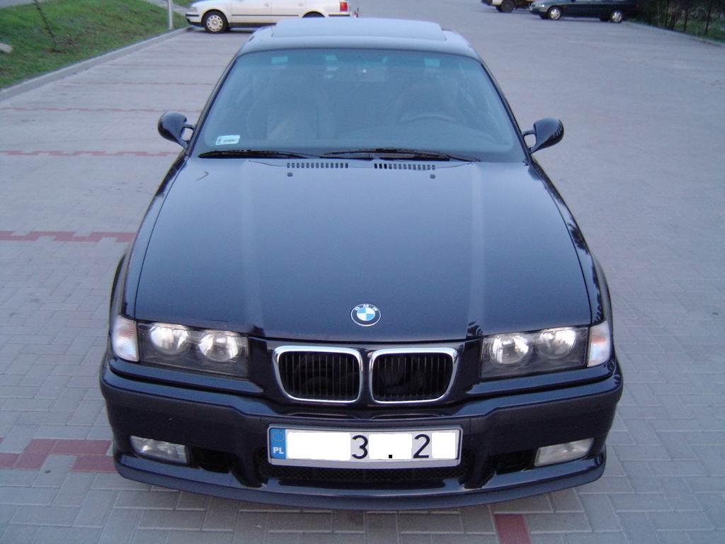

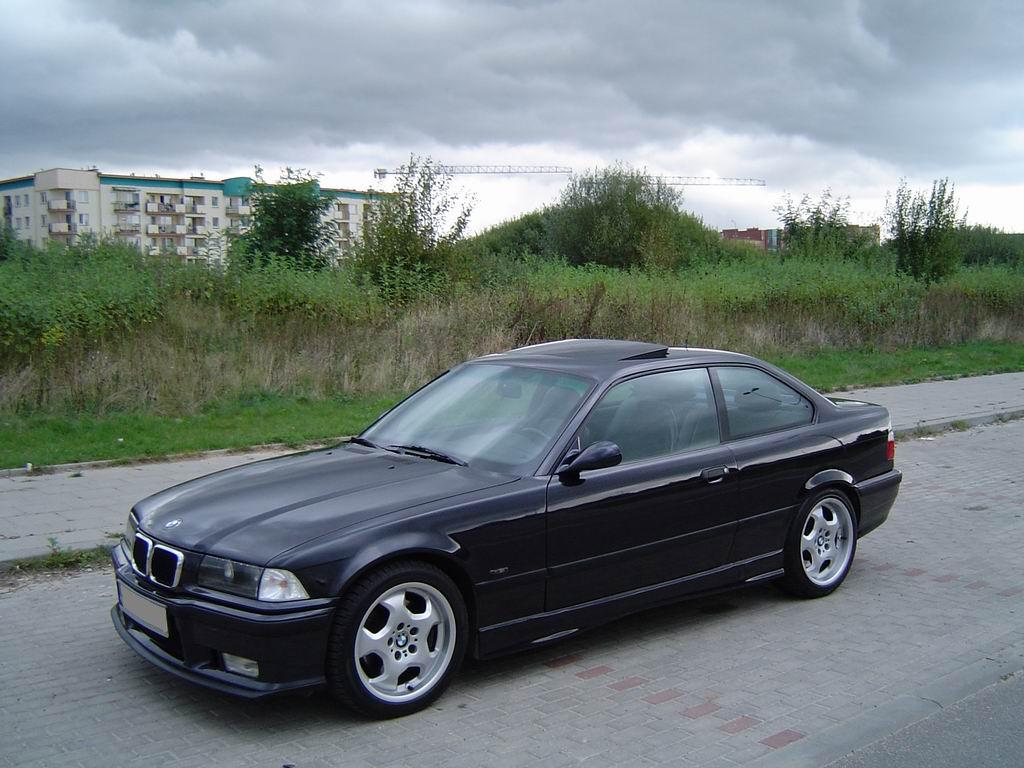

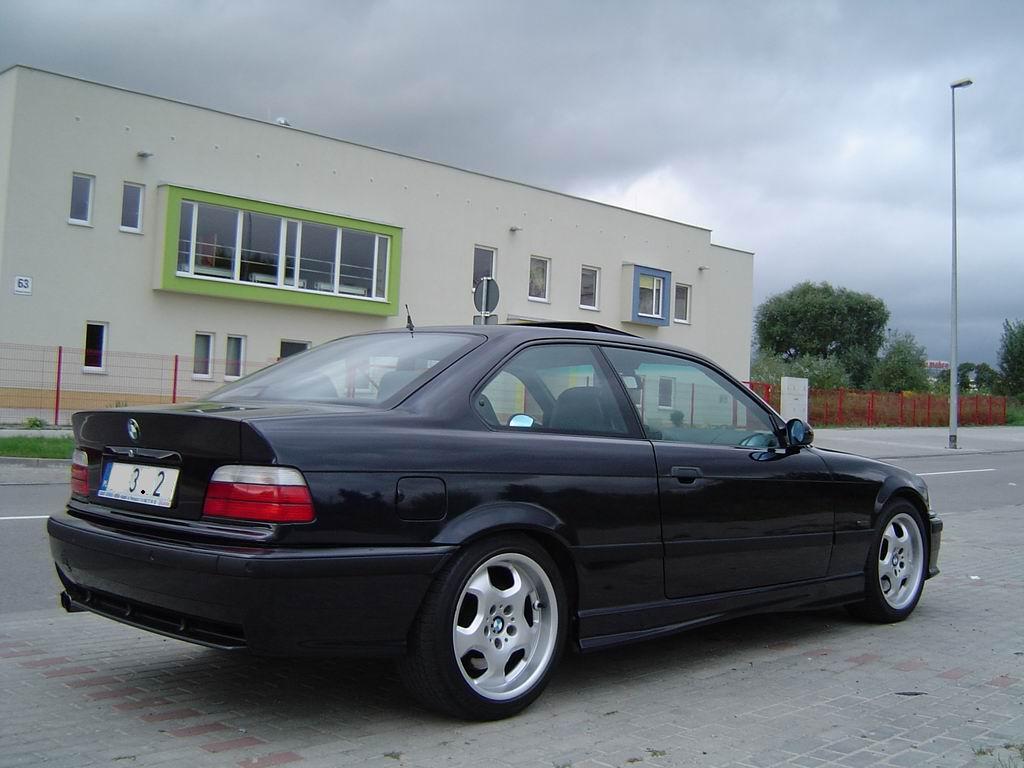

BMW Individual "Nachtblau" 435/5 Sonderlackierung.
Wat een gave kleur!! Ik had de camera thuisgelaten, dus even de beste foto's van internet af geplukt.
De kleur is heel donkerblauw in het donker, wat paars/blauwig in het licht en met schemer dat alles door elkaar.
Besloten is dus ook dat de auto deze kleur blijft, hij hoort bij de auto en een af fabriek geleverde Sonderlackierung is natuurlijk bijzonder!
Morgen betere pics.

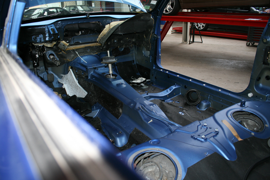

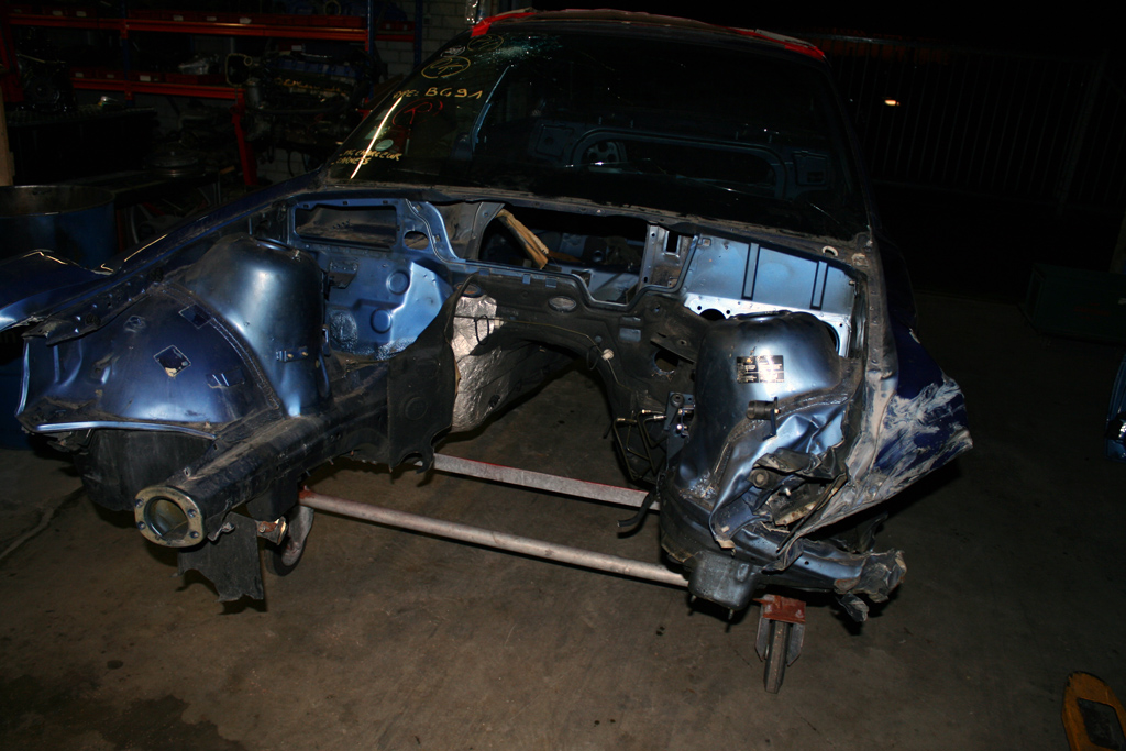

De M3 waar de motor, bak en kabelboom uitkomen is tegen de vangrail geklapt.
De M3 waar het ingaat is met zijn neusje in de sloot gegaan, gevolg motor onder water -> economisch totall loss.
Afgelopen maandag ding dus opgehaald, kabelboom eruit geknipt, tapijt eruit gesneden, uitgezogen.
Vanavond bitumen verwijderd :shithappens: aan de bestuurderskant. Dit om hem netjes schoon te maken, er zit nml. wat "vliegroest" op de bodem.
Wil de auto pico bello hebben voor hij naar de spuiter gaat en weer in elkaar gaat.
Maandag gaat de techniek om, dus de achteras eronder, dempers, subframe voor en de wielen. Dan is het alweer heel wat meer auto :thumbup:
Tot slot nog 2 foto's van hoe het er nu ongeveer bij staat, en een idee qua kleur (vooral het rechtse deel van de foto)

Er zat wat "vliegroest" op de bodem aan de bestuurderskant, voor de zekerheid alle bitumenmatjes eruit gefohnd en de bodem uitgewassen met thinner.
De roest was oppervlakkig en inmiddels verwijderd. Netjes zwart gespoten, nieuwe bitumenmatjes erin (..).
De wirwar genaamd kabelboom er weer in, ligt nu goed alleen nog niet in de bindertjes... behalve bij de airco, want die zit er ook alweer in.
Spuiter ondertussen gevonden, complete auto wordt helemaal opnieuw gespoten, parkeerdeukjes weg, ruiten er compleet uit etc.

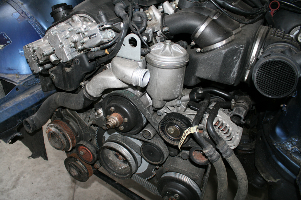

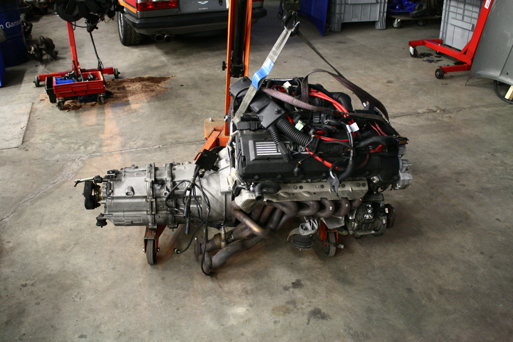

Als laatste is vandaag de motor tevoorschijn getoverd, bak eraf, zag er allemaal goed uit. Motor is mooi droog en hangt nu in de bok voor andere carterpan en nieuwe drijfstanglagers.
De luchtpomp gaat er ook af, en er komen nieuwe poelies op de aircopomp (zijn gedeukt).
