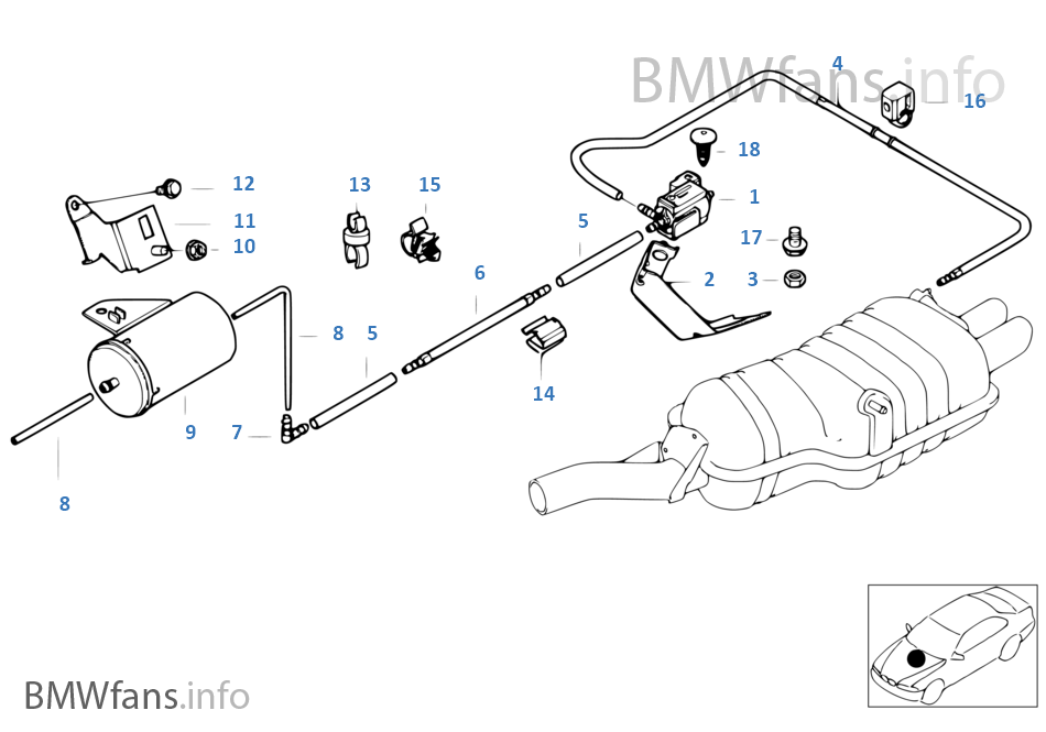

Streamline schreef:Dit is vacuum, dus dat past niet door een stekker.

Vacuum word geregeld door een elektronischklepje, daar kan wel een stekker op.
Als ik het goed heb zit deze bij een e46 onder de startmotor verstopt, bodemplaat moet er dus onderuit.
een brug zal dus wel handig zijn

Toen ik mijn trekhaak monteerde kwam ik er ook achter dat er links achter de bekleding of onder het linkerbakje de vacuüm slangen lopen. Hier kon ook afgedopt worden.
Even het een en ander lostrekken. 10 minuutjes en je moet wat kunnen vinden.

Ik kan het kreng niet vinden.. moet ik nog meer slopen om die slang te vinden? Hij zit iig niet dicht bij de uitlaat..

De vlinderklep-regelaar(1) zit onder je auto, na de vacuumtank (9). De vacuumtank zit bij het onderblok aan inlaatzijde. De exploded view geeft aan dat het ergens aan de onderkant van de carroserie zit, maar kan ook goed zijn dat dit vlak naast de startmotor en "gever" van de koppeling zit. Daar - tunnel versnellingsbak - is altijd wat ruimte over om dit soort geintjes te bergen.
Het kan dus goed zijn dat de vlinderklep-regelaar aan de uitgaande kant is afgedopt. Feit is dat het regelaartje onder de auto zit en niet in de auto.

Duidelijk, dan stop ik met zoeken tot ie volgende week op de brug gaat voor de veren etc. Dan moet het vindbaar zijn.. thx

Dat vacuumslangetje afdoppen ben je geen brug voor nodig. Is 10sec werk

Wil juist de dop eraf halen

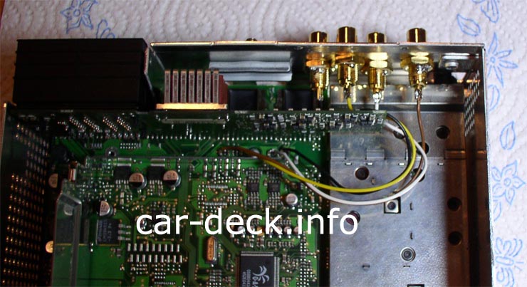

In mijn oude 328CI had ik een HK geluidinstallatie en die klonk 10x beter dan de papieren meuk die ik nu heb in de sedan.
Ik wil hier iets aan doen maar helaas ben ik hier niet zo in thuis. Na wat research kwam ik de volgende mod voor mijn huidige OEM versterker:
Hiermee maak ik 4 pre outs (LA,RA,LV,RV) welke ik dan vervolgens wil aansluiten op:
http://www.autoshopdetijger.nl/axton-a4050x-p-4275.html" onclick="window.open(this.href);return false;
Op deze manier kan ik mijn voor en achter speakers versterken. De achterspeakers laat ik origineel maar de voorste vervang ik door: http://www.automat.nl/auto-elektronica/ ... 5-e46.html" onclick="window.open(this.href);return false;
So far denk ik dat ik weet wat ik doe.. maar dan de vraag. Stel, ik besluit een subwoofer in de kofferbak te plaatsen, kan dat met de huidige setup? Of moet ik dan een combi maken van de BMW versterker en een losse?

Dat laatste of een actieve sub nemen.

Ok, nu ga ik waarschijnlijk een hele domme vraag stellen. Maar kan ik dit dan doen:
Oude versterker --> achter speakers
Nieuwe versterker via LV/RV de nieuwe composet
Nieuwe versterker via LA/RA de sub bridged aansluiten
Sorry, ben echt een leek in dit soort dingen

Daar heb ik ook zo geen idee van, kan je niet ergens een HK systeem op de kop tikken??

Vandaag de kleine axton versterker gekocht. Deze past echt precies op de plek waar normaal de wisselaar zit, helemaal uit het zicht!
Ik ga de vier pre-outs van de BMW versterker gebruiken om de voorzijde aan te sturen. De achterste twee ga ik voor een actieve sub gebruiken. De achterspeakers zelf laat ik via de BMW versterker lopen.. Foto's volgen
