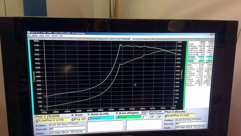

Laatst de boost nog wat
op geschroefd. 709pk 771Nm

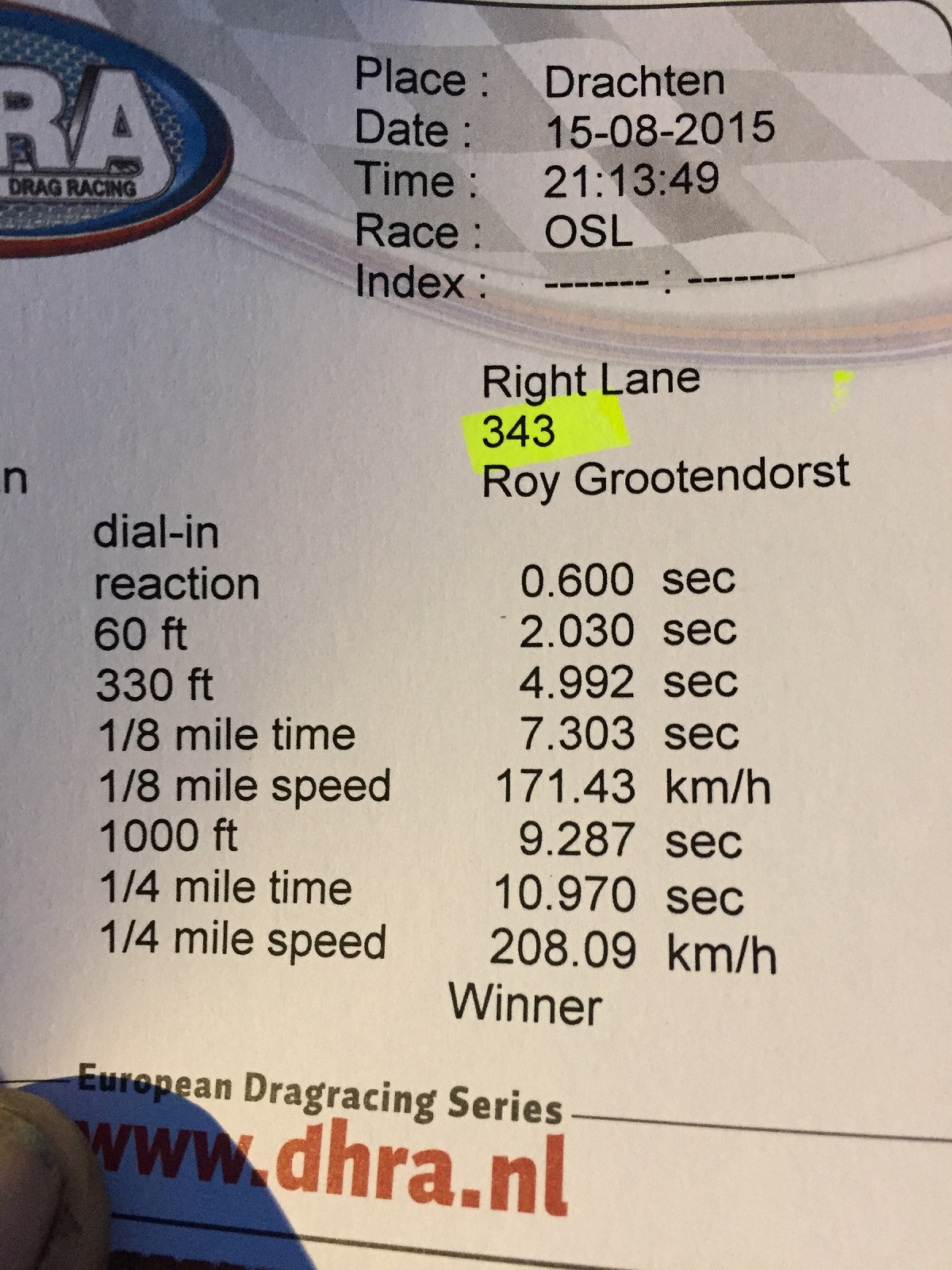

Gefeliciteerd met de tijd onder de 11sec

Hy Frank grappig je daar zo even gesproken te hebben!
En idd de eerst 10 seconde run is een feit. Heb de 402 meter afgelegd in 10,97sec om precies te zijn. Maar is is nog veel winst te behalen. De eerste 20feet kost nog 2 seconden. Die moet toch wel naar de 1.70 seconden kunnen. Ook kom ik in de 4e versnelling slecht uit. Een klein stukje voor de finish loopt hij in de begrenzer. Weet alleen niet precies meer of de begrenzer nu op 7,5k of 8k staat dus misschien kan de nog iets omhoog. De 0-200km-h tijd zit nu rond de 9.0 sec. De dog-box is echt super nu ik er meer ervaring mee krijg kan ik bijna naadloos schakelen. Ook op straat rijden gaat steeds beter.
Helaas geen goede filmpjes kunnen maken enkel wat foto´s.
