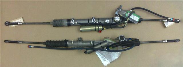

Maandag 10-06:
Zo als jullie misschien wel weten had ik een lekkage aan de onderste koelslang van de turbo..(zie onderdelen te koop gevraagd).
Deze slang was nog niet vervangen en is natuurlijk al honderd keer los en vast gezet geweest, de slang had een scheurtje net naast de slangen klem..
Nergens (snel) een slangetje nieuw te vinden, dus maar besteld bij Subaru.
Dinsdag 11-06:
Koelwater slang nood reparatie gemaakt, na test rit geen probleem, en dus alles bij gevuld..
Zag ik dat de hoge druk leiding van de stuur pomp naar de leiding op het stuurhuis lekte aan de pomp.
Dacht dat de “o-ring” op de pomp en Dash -08 nippel lekte, dus alles gedemonteerd en de o-ring vervagen voor een koperen ring..
Alles schoon gemaakt en bij gevuld, motor laten draaien, geen lekkage..
Dus test rit gemaakt, bij terug komst, wat denk je, lekkage..
De slang zelf in de dash -08 nippel, spoot er zo uit bij uiterste stuur uitslag..
Okee, (in mmiddels rond 21.30) alles los gemaakt, slang een cm ingekort en de nippel weer gemonteerd, stuur olie bij gevuld, den proef gereden, eindelijk geen lekkage’s !! YES!! :mrgreen:
Woesdag 12-06:
Had om 08.30 de afspraak staan, dus vroeg er uit en naar de garage gelopen, vloeistoffen gecontroleerd en alles was perfect!
Auto warm gereden en 10 min onderweg wat zien ik, rook onder de motorkap vandaan.. :duh:
Tussen de file vandaan gereden en aan de kant gezet, wat schetst mijn verbazing stuurolie lekkage aan de onder zijde bij de geperste aansluiting aan de stalen leiding en had tegen het schutboard liggen spuiten..
DP nat en turbo, enz enz..
Afspraak stond dus er toch maar even heen gereden (10min), zat genoeg vloeistof in dus de gok gewaagd..
Daar aangekomen (veelste vroeg natuurlijk :) ), dus tijd en ruimte zat voor een foto momentje.. :mrgreen:
Afbeelding Afbeelding
Werd daar hartelijk ontvangen en hebben gelijk aangeboden om een oplossing aan te dragen, na nader onderzoek,
bleek dat we er niet “even” bij konden komen ivm de external wastegate en screamer pipe..
Na een bakkie koffie de mannen bedankt voor hun begrip en afgesproken om een nieuwe afspraak te maken..
Direct door naar mijn garage gereden, slang gedemonteerd en in de Forester gesprongen en naar Goodridge gereden in Pijacker, jammer joh!
Volgens de specialisten was deze leiding (van ASC) niet geschikt als olie druk leiding van een stuurbekrachtiging…
lijkt wel of deze olie het rubber heeft aangetast..Foutje bedankt!! :ziek:
Gevraagd of deze mannen een leiding konden maken, maar de stalen leiding van Subaru heeft net een andere maat en schroefdraad en konden ze zo niet oplossen.. :nah:
Wel was het advies te kijken wat voor draad er in het stuurhuis zit, zodat er een compleet (lange) slang konden maken .. ALA WRC Jihaaaa.. :crazy:
Donderdag 13-06:
Vanavond de rest demonteren van de stalen leiding, valt niet mee zonder het stuurhuis geheel te demonteren..
Had op mijn werk een stukje special tool gezien, dus gaan we dat proberen zo dat het stuurhuis er niet onder uit hoeft..
Intussen is de nieuwe slang die ik had besteld ook binnen..
Wordt vervolgd.. :hmmm:

Bericht door wimprezawrx » 16 jun 2013, 16:29
Update 16-06:
Donderdag 13-06:
Stalen leiding onder de auto vandaan gesleuteld, wat redelijk ging met het speciale gereedschap wat ik had mee genomen van mijn werk..
Ivm verstevigingen was het stuurhuis en niet even onder vandaan, dus daarom maar zo geprobeerd..
Vrijdag 14-06:
Tussen door even heen en weer geracet om de nieuwe slang te laten maken bij Goodridge Pijnacker.
Daar aan gekomen was het al snel duidelijk dat dit geen probleem was, oude leiding compleet op gemeten en gekeken wat voor schroefdraad de nippels waren
M14X1.50
Was wel een bijzondere aansluiting, maar deze waren gewoon op voorraad..
Alles op de tafel neer gelegd en de mannen gingen aan de slag, dit is het dan geworden, hoge druk leiding in RVS Dash -06
Zaterdag 15-06:
Nu had ik al diversen keren al allerlei slangen gemaakt dus het gereedschap was er al..
Nieuwe slang gemonteerd, begonnen aan de "vervelende kant".. eerst de adapter M14x1.50 met o-ring > dash-06 gemonteerd en daarna de slang..
Daarna de slang naar boven door gevoerd zodat hij spanning vrij en zonder knikken en verdraaid naar boven liep..
Toen de dash -06 nippel gemonteerd met de speciale sleutels (dit was dash-08)
Had er ook hitte werende slang overheen laten zetten en had nog aluminium hitte werende buis liggen, dit maar gebruikt bij de turbo/uppipe/downpipe..
Wederom spanning vrij vast gezet met dit soort klemmen..
En zo ziet het eind resultaat nu uit..
Al met al toch wel weer tevreden met het resultaat..
Ook hier blijkt wel weer, "Goed koop is altijd weer Duur koop" :neutral:
Had de V-riem gedemonteerd, om de oliepomp niet (per ongeluk) aan het draaien te krijgen, dan zit alles onder de stuurolie ,
is maar goed dat ik dat heb gedaan want.. :shock:
Gelijk maar een nieuwe er op, gelukkig heb ik deze op voorraad..
Stuk gereden en alles lijkt (nu weer) lekkage vrij :?
