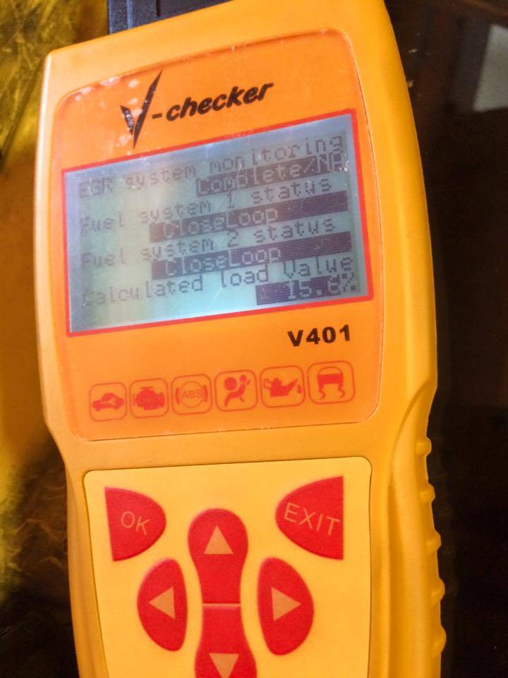

Inmiddels na een avondje meten en wat solderen ook de lambda sondes weer werkend gekregen. Het is even een prutswerk omdat de hele draadboom uit elkaar moet, en de voeding van de heaters niet op de originele plaats zit. Als je die draadboom niet zelf gemaakt hebt moet je dus eerst weer zoeken hoe het zit.
Maar uiteindelijk bleek de oplossing vrij simpel, de signaalspanning van de DME en de voeding van de verwarmingscoils zaten gekruist.
Voorheen stond lambda vast op 0,45V en fuel trim op 5%, dan regelt hij niks bij en is het horten stoten en afslaan. Hij werkt dan gewoon op zijn open loop map ipv closed loop. Nu blijft hij keurig netjes lopen, en het zal ook wel een paar PKtjes schelen
