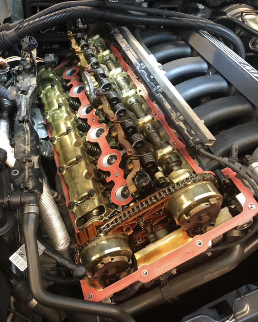

Afgelopen dagen vrij genomen dus de 5-serie kon ff beetgepakt worden.

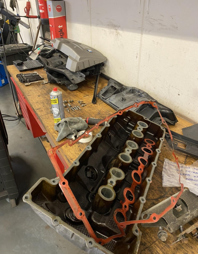

Had al enige tijd dat kort na het starten een verbrande olielucht de auto in kwam. Ik wist dat de pakking van het kleppendeksel lekte dus werd het hoog tijd voor een nieuwe pakking.
Alle benodigdheden besteld bij de dealer. Pakkingen en nieuwe boutjes (alu boutjes en moeten vervangen worden).
Het is geen ingewikkelde klus maar je moet best wat weghalen en voorzichtig loshalen. Dus gisteren op het gemak vervangen.
Ouwe zooi eraf.
Eerst alles even goed schoongemaakt voordat de nieuwe pakkingen erop gaan. Het is een stalen pakking die op pasbussen valt. Lekker simper in dit geval.
Ook de pakkingen van de servo voor de valvetronic vervangen en die van de sensor. Alles weer nieuw.

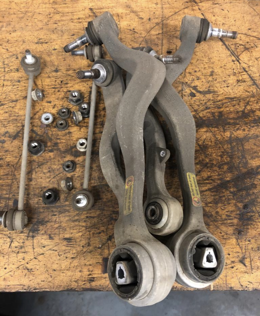

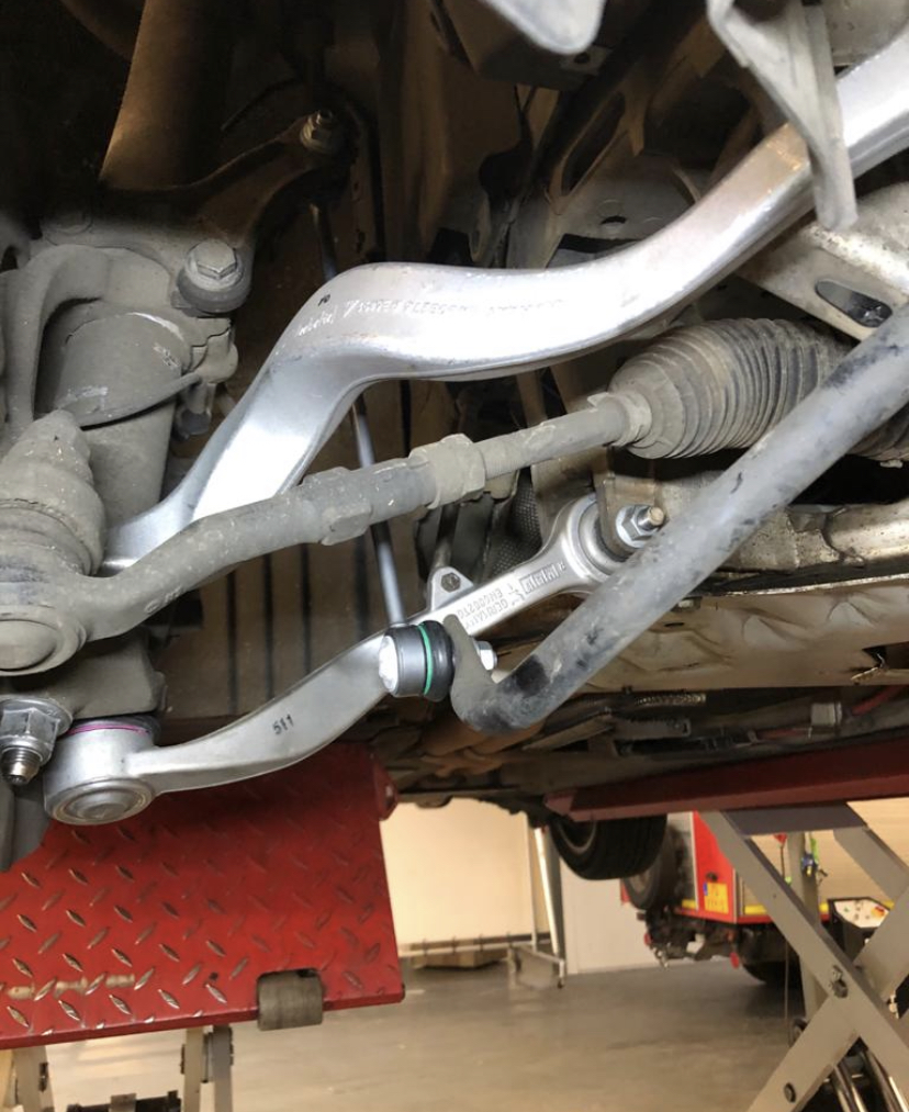

Vandaag was het onderstel dag.
Alle draagarmen en de stab.stokjes vervangen. Stuurkogels (binnen en buiten) ga ik ook nog doen.
Alles was lekker gangbaar dus ochtendje werk op het gemak.
De ouwe zooi van 2006 en 170.000km oud.

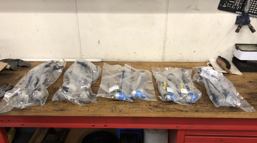

En de nieuwe zooi. Alles van Lemförder want dat zit er OE ook op.
Zoals gezegd ga ik de stuurkogels nog doen en pak denk ook gelijk de schokbrekers mee. Dan is daarna de achterkant aan de beurt.

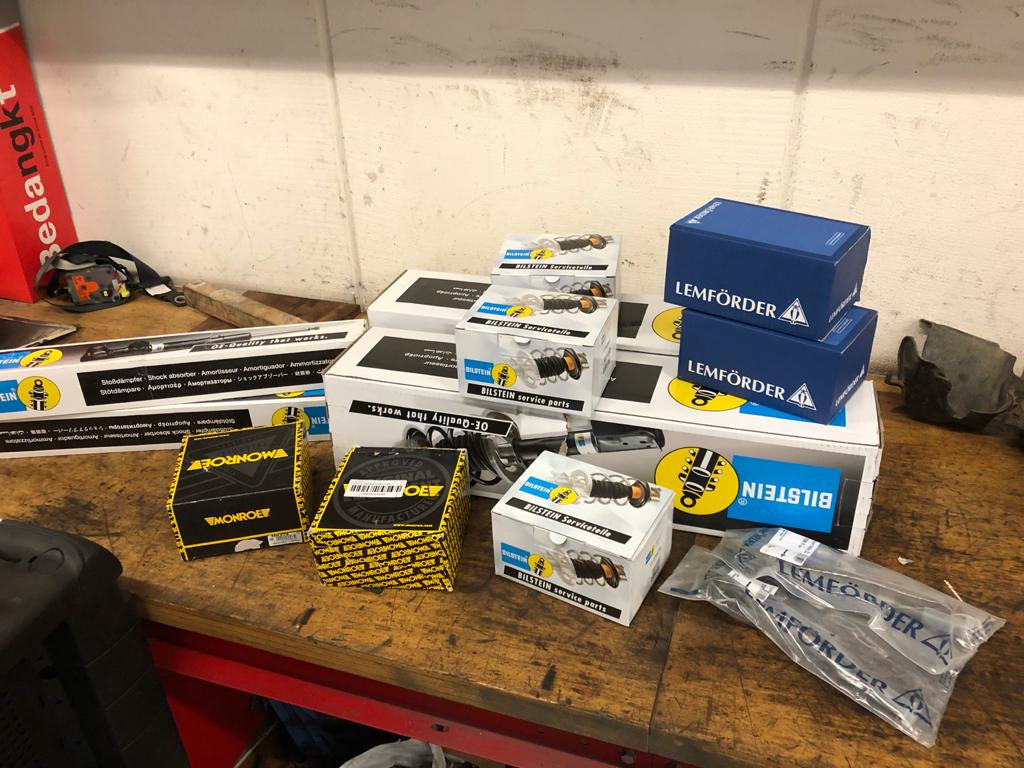

Afgelopen week weer lekker bezig geweest met de fünfer.
De hele voorkant is nu nieuw. Ding rijdt eindelijk zoals het bedoeld is. Geen gebonk etc meer en super strak.
Helaas geen tijd gehad voor de schokbrekers achter dus die gaan er dinsdag onder.
Ook de waterpomp is inmiddels vervangen. Heb ook gelijk de juiste koelvloeistof erin gedaan. Er zat G12 in maar dat is voor BMW niet goed. Moet G11 zijn (blauw/groen). Dus twee keer gevuld en ontlucht wat heel makkelijk gaat in dit geval. Contact aan, kachel op warm en gaspedaal intrappen. De elektrische pomp doet de rest.
Heb gelijk het differentieel ook maar ververst. Hoeft niet volgens BMW maar het kan geen kwaad. Zat onderin best vuile olie en beetje slijpsel. Ding heeft alleen een vulplug dus heb hem leeggehaald met een vacuumpotje.
Auto is uitgelijnd maar nog niet helemaal top. Dat laat ik even opnieuw doen als achter de schokbrekers erop zitten.
Dan is het wel even klaar. Knorretje weer vetmesten zodat de remmerij tzt gedaan kan worden en de stangen en rubbers etc aan de achterzijde.

vester86 schreef: 06 feb 2021, 09:28 aardig pakket verse onderdelen :thumbup:
Was een flinke doos ja. Bezorgen was er niet echt blij mee :mrgreen:
