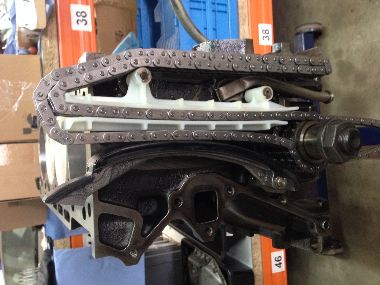

- Tristan
- Berichten: 13479
Re: BMW E30 M3 Lachssilber --> Motorrevisie
De opbouw is begonnen.
- image.jpeg (433.44 KiB) 2000 keer bekeken
- Niels
- Berichten: 22663
- Auto: Prius+
- Locatie: Grunn...
Altijd prachtig om te zien!
OnlineMartijn_bmw
- Berichten: 30212
Ik vind dat ook altijd zo enorm mooi om te zien.
Het opbouwen van een motorblok op zon cleane manier echt super
Ooit als ik een eigen garage heb lijkt me dat super om op mijn gemakje zo een auto te restaureren en een nieuw blok op te bouwen

- Knot
- Berichten: 42260
Goed aangepakt hoor, netjes!

- Tristan
- Berichten: 13479
Motor is klaar en gereed om ingebouwd te worden. Hopelijk deze week of volgende week klaar, taxeren en dan rustig 1000km inrijden. Daarna 2 April naar tuner om de Alpha-N mapping aan te passen.
1000km inrijden is meer dan dat ik vorig jaar totaal gereden heb.
