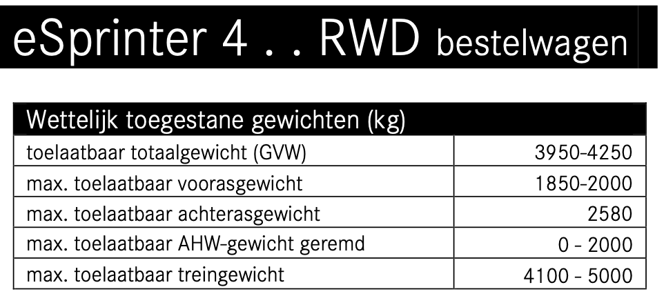

Welke e-bus kan uberhaupt al een redelijke aanhanger trekken ?
e-Sprinter 56 kWh 220km range
e-Sprinter 81 kWh 310km range
e-Sprinter 113 kWh 440km range
Scherm­afbeelding 2025-01-18 om 10.57.51.png (81.38 KiB) 1527 keer bekeken
Hier kom je niet boven de 750kg uit om te trekken.

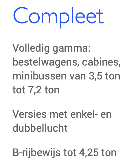

Berichten: 36351
Re: EV auto's (elektrische)
Bericht door JP » 18 jan 2025, 11:43
Ze geven op, bruto 7.2 ton.

Berichten: 36351
