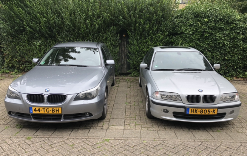

Ziet er netjes uit Martin!
- Martin van der Zwaard
- Berichten: 8779
Re: E46 330i + E61 525i + E30 316 + A3 1.8T JYR
Onlinevester86
- Berichten: 2946
prima verschijning. velgjes hadden een maatje groter gemogen maar dat mag de pret niet drukken...
- Berichten: 8779
17” is groot zat. Als die RFT-zooi eraf is rijdt ie helemaal top.

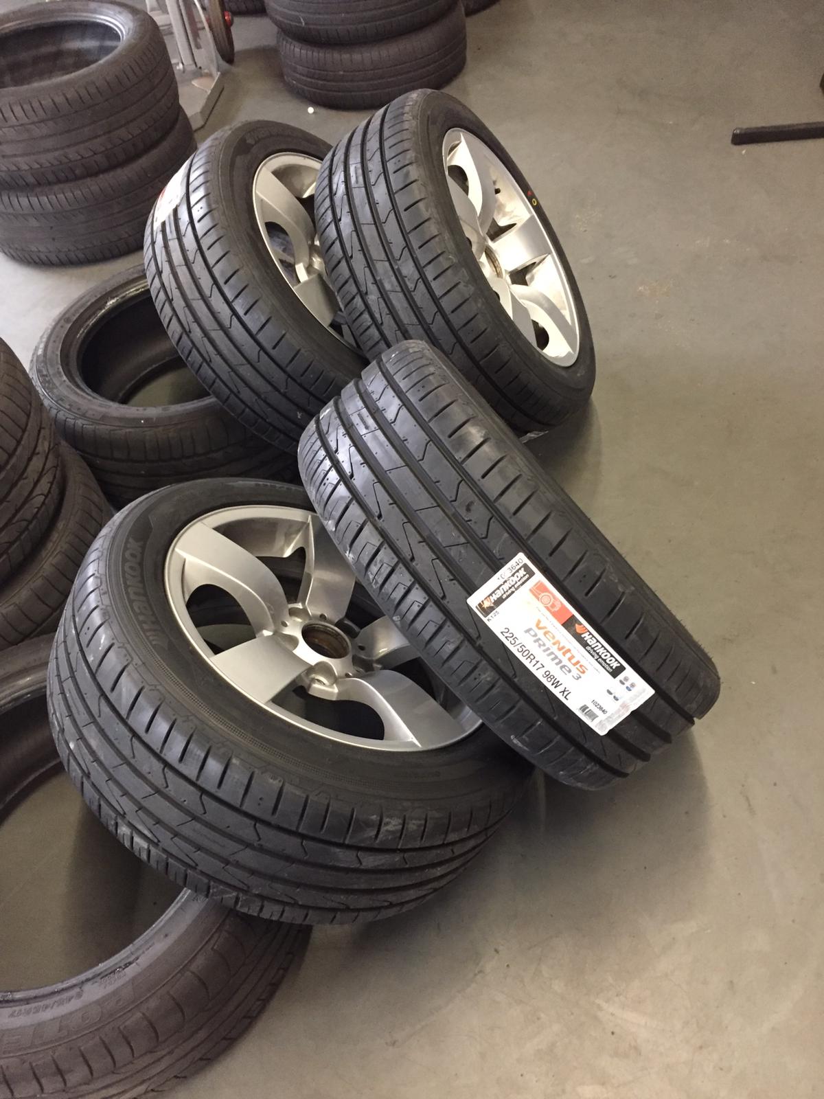

* er liggen 4 nieuwe banden te wachten op montage. Heb gekozen voor Hankook Ventus Prime 3 XL in de maat 225-50R17 98W. Natuurlijk geen RFT. Er ligt tenslotte een reservewiel achterin de kofferbak.

Banden zitten erop. Top!!
Ik snap nog steeds niet hoe BMW het ooit verzonnen heeft om die rft banden op hun auto’s te monteren.
Op normale banden rijdt die auto echt zoveel beter.

Gewoon ff een foto. Verder is er niks te melden. Doen het allebei top

Mooi duo, Martin!
