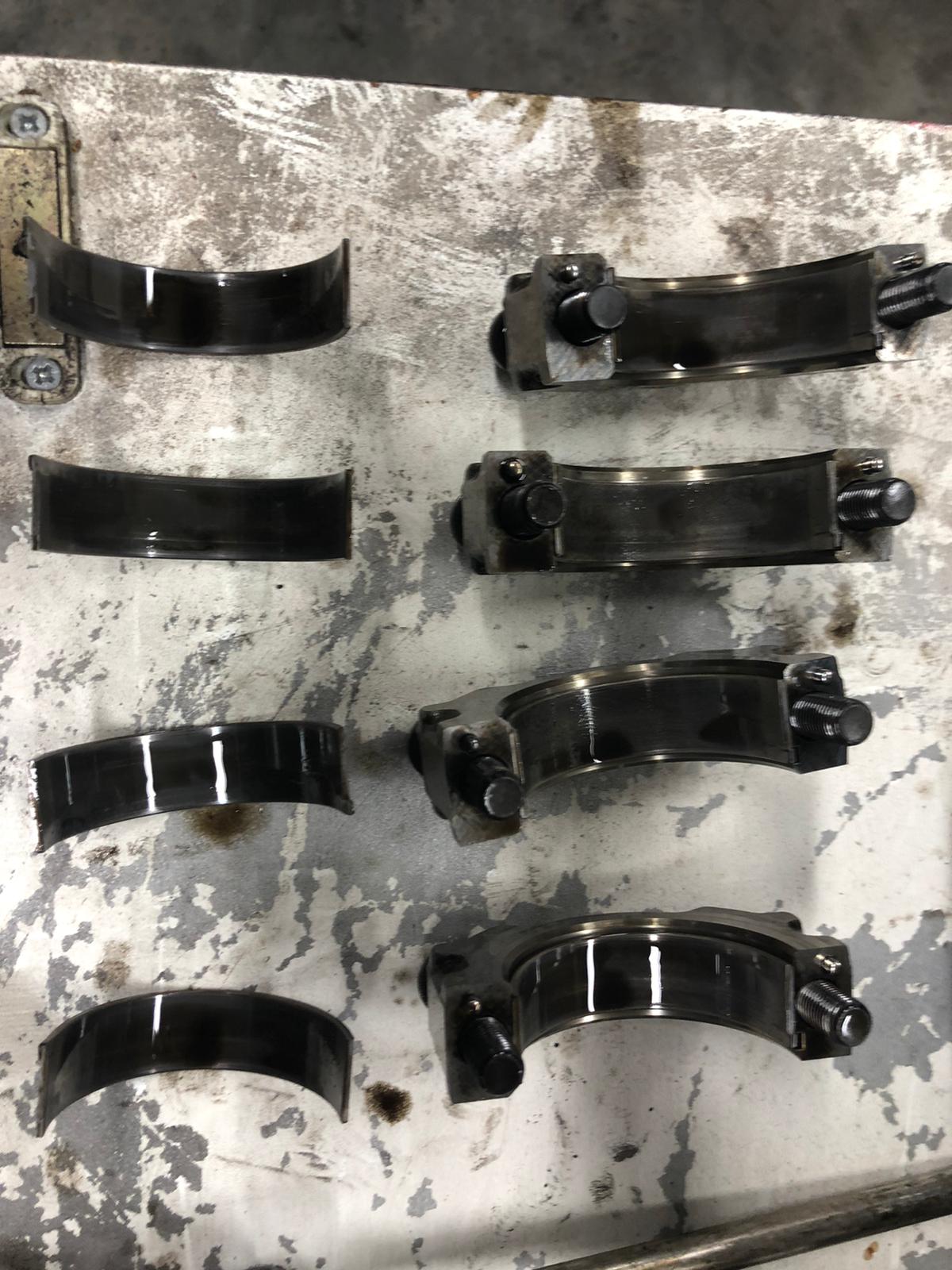

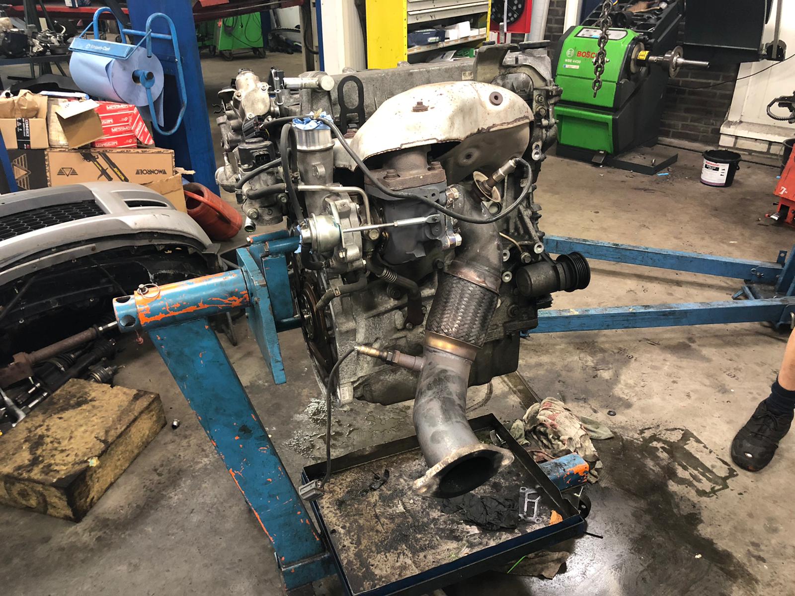

Hier een paar foto's
Fabriekje met stortkoker
Lagerschalen na 191k km

Met een beetje geluk kan die komende week klaar zijn en weer opgehaald worden. Bleek toch wat meer werk aan te zijn nog. Klepgeleiders waren ws de oorzaaknvan lekkende klepseals want die waren zo ruim geworden. Daar zijn nu nieuwe ingeperst door een of ander revisiebedrijf/tuner.
Uit voorzorg worden de zuigerveren ook vervangen door nieuwe exemplaren. De auto ging inneerste instantie weg voor de klepseals en injectorseals en schone kleppen.......
Beetje uit de hand gelopen maar straks wel alles weer lekker fris.

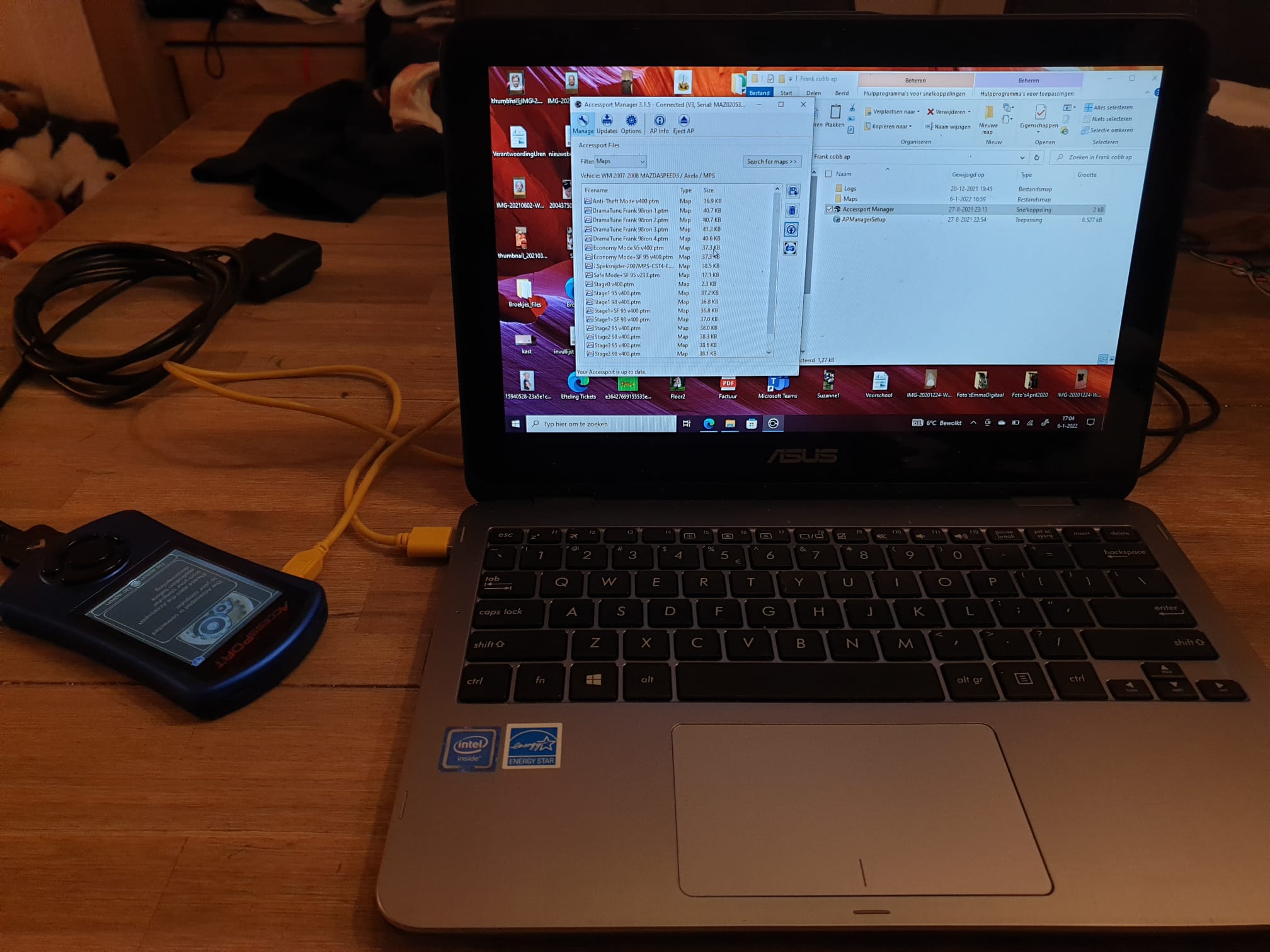

Heel wat kilometers erop gejakkerd weer en tijd voor een update. Hypertech software is exit, nu aan de Cobb Accesport voor een tune op maat. Want die 0,9bar met die nieuwe iets grotere turbo voelde net zo sterk als de 1,35bar op de oude K04. Dus dat moet ff anders.
Verwacht deze week de base map te ontvangen en dan kan de pret beginnen.

Dat gaat een e-tuner uit Amerika doen die gecertificeerd cobb protuner is..
Het is idd een lastig platform. Heb em nu exact 9 jaar die auto en het blijft een leuk ding.
Straks veel loggen en logfiles oosturen naar die beste man en zo komen we uiteindelijk op een goed resultaat... hopen we dan 😅

Alles gebeurt op de weg. Ik log zelf met accesport. Die files stuur ik op naar hem. De basemap die hij aan mij gegeben heeft gebasseerd op mn mods gaat hij dan telkens aanpassen. Eerst brandstof etc tot dat allemaal klopt en dan ontsteking en boost. Komt geen bank aan te pas. Zou hem na de tijd misschien wel een keer bij VVT ofzo op de bank kunnen zetten om te zien wat die doet.
