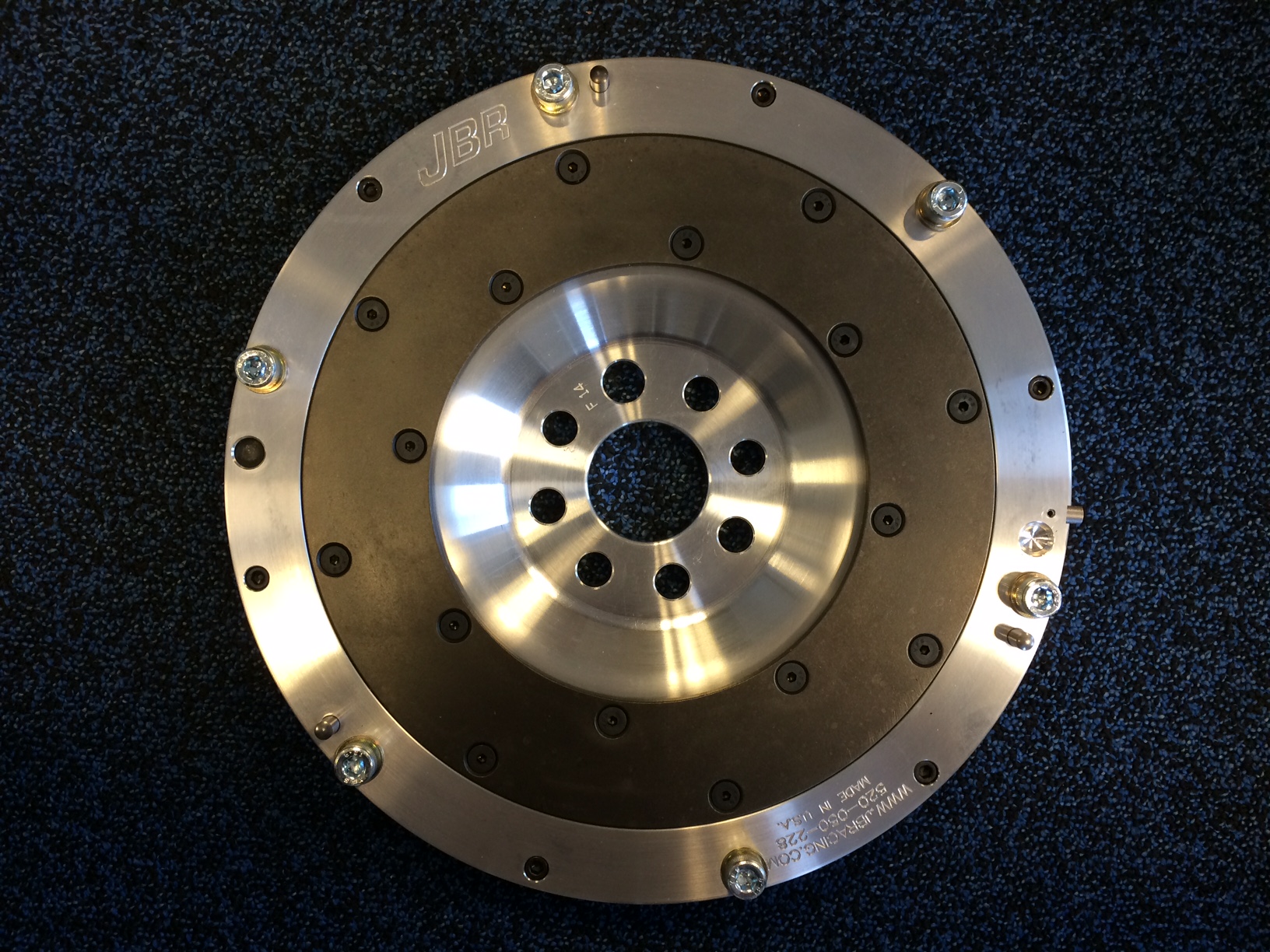

Bestelling gedaan voor de 3.46 diff en ook meteen maar in USA een JB Racing alu vliegwiel besteld. Deze is 3,5 kg ipv 7,8 kg.
Dit is het verschil in respons:
Re: BMW E30 M3 Lachssilber --> Nieuw diff 3.46 + JBR vliegwi
Bericht door GTRene » 19 feb 2015, 17:00
gaaf, dat is wel een mooi verschil.

Alu vliegwiel is binnen. Wat een verschil qua gewicht :shock:
Bericht door Tim N » 09 mar 2015, 14:07
Zonnetje van gisteren erbij denkend gaat het nu wel heel erg jeuken om dit in te bouwen denk ik :crazy:
Bericht door GTRene » 09 mar 2015, 19:49
bijna zonde om in de bak te bouwen zo'n mooi kunstwerk :) nice.
