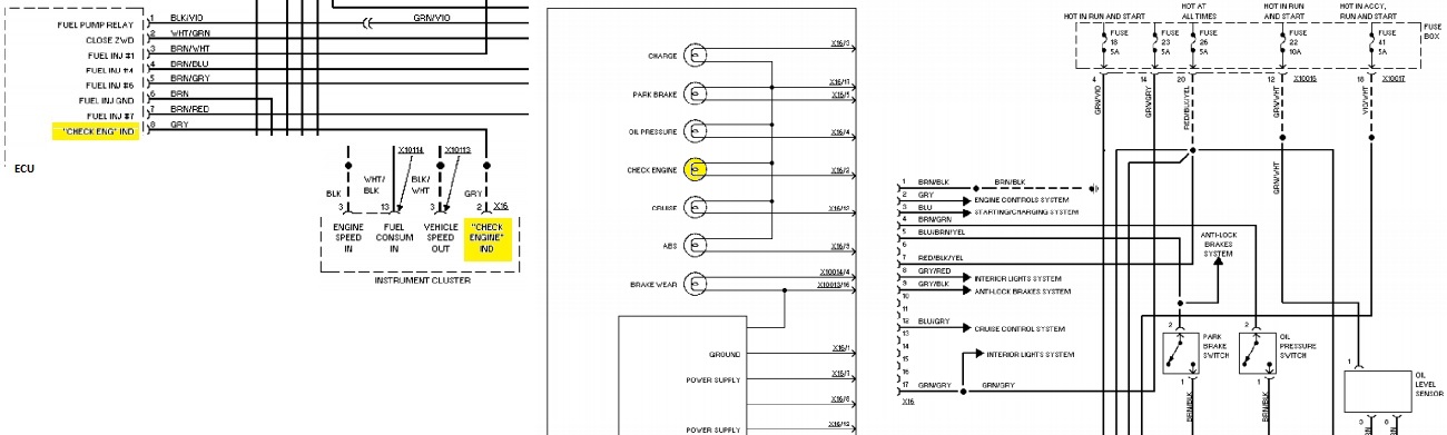

Draadjes/spaghetti-bende, niet mijn favoriete klusje. Maar zonder doet ie het zo slecht.
Na een uurtje of twee heb je dan de E30 stekker (grote ronde) aan de E38 stekkers geknutseld en een extra relais erbij voor de benzinepomp aansturing. Paar losse draadjes nog voor o.a. olie-lampje, en er komt nog wat bij voor olie-druk- en -temperatuurmeter.
Ik wil ook de E38 ECU hergebruiken. Ik heb een vrij unieke ECU schijnbaar, een 0261203484 maar zonder EWS (wegrijbeveiliging). De 484 ECU heeft eigenlijk altijd EWS maar hele vroege E38's dus niet. Vaak wordt een 0261200404 ECU van een E32 of E34 gebruikt welke sowieso geen EWS heeft. Voordeel van de 484 ECU is dat deze uit te lezen is met INPA.
Een voertuig snelheids-signaal naar de ECU is nodig omdat ie anders in de foutloop schiet en max. rpm op 5k zet. Bij een E30 wordt dit signaal gemaakt door een sensor in het diferentieel. Dit wordt aan het instrumentenpaneel doorgegeven en daar omgezet en doorgegeven aan o.a. de E30 ECU, cruise control, boardcomputer, etc.
Met gebruik van een E32/34 404 ECU kan je het output signaal van het instrumentenpaneel gebruiken (zoals de E30 ECU dat ook doet). Dan kan je ook het aansluitschema van bijv. de e30.de website gewoon hanteren. Maar een E38 ECU heeft een ander type signaal nodig. Er schijnen er al een aantal geweest te zijn die dit opgelost hebben door niet het output signaal van het instrumentenpaneel te gebruiken maar juist het input signaal, of met andere woorden, het signaal direct vanaf de sensor in het differentieel.
Op het schema zijn de input en output signalen makkelijk te vinden: input komt binnen op pin 12 van een witte stekker achterop het instrumentenpaneel.
Eerst zien dan geloven, even controleren dus.
Stekker op differentieel:
Pin 12 witte stekker:
Ja, klopt. Draadje bijgezet in richtig ECU locatie gebracht. Nu maar hopen dat het werkt, zo niet dan kan de E38 484 ECU eventueel nog omgeprogrammeerd worden voor het E30 instrumentenpaneel output signaal. Die bedrading heb ik ook aangelegd dus dat is achteraf nog makkelijk te veranderen.

Ter info: de teller doet helemaal niks met dat signaal, dat blauw-gele (geloof ik) draadje wat naar OBC/Tempomat/DME etc moet gaan zit geen noemenswaardige conditionering overheen.
Was er ook bang voor toen ik m'n tellers verving door een tablet, maar de zooi gewoon rechtstreeks van het diff naar de megasquirt gelegd -> 0,0 verschil.
Wat ik trouwens ook even aan zou sluiten is je storingslampje op een ongebruikt lampje van de tellerbak, dan kun je dus met stomp code (gaspedaal 5x intrappen in ACC stand of iets van die strekking) de knippercodes van de DME op je tellerbak uitlezen.
Kan bijzonder handig zijn als je toevallig al je diagnosedingetjes thuis hebt laten liggen.

Harrie D schreef: 06 apr 2020, 21:20 Ter info: de teller doet helemaal niks met dat signaal, dat blauw-gele (geloof ik) draadje wat naar OBC/Tempomat/DME etc moet gaan zit geen noemenswaardige conditionering overheen.
Bijzonder, lees toch echt dat het verschil zou uitmaken. Nou ja, dat is van latere zorg.
Harrie D schreef: 06 apr 2020, 21:20 Wat ik trouwens ook even aan zou sluiten is je storingslampje op een ongebruikt lampje van de tellerbak, dan kun je dus met stomp code (gaspedaal 5x intrappen in ACC stand of iets van die strekking) de knippercodes van de DME op je tellerbak uitlezen.
Dat is wel een goeie. Meteen even schema bekeken. Pin 8 op de ECU, oke trekken we daarvoor ook een draadje. Thx! :)
