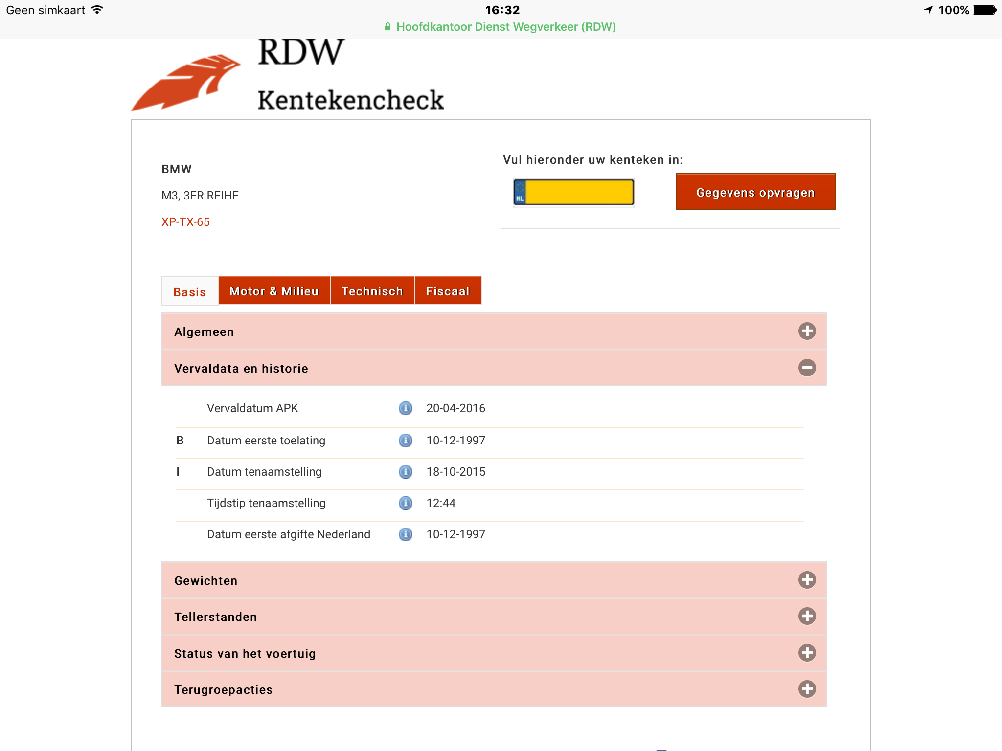

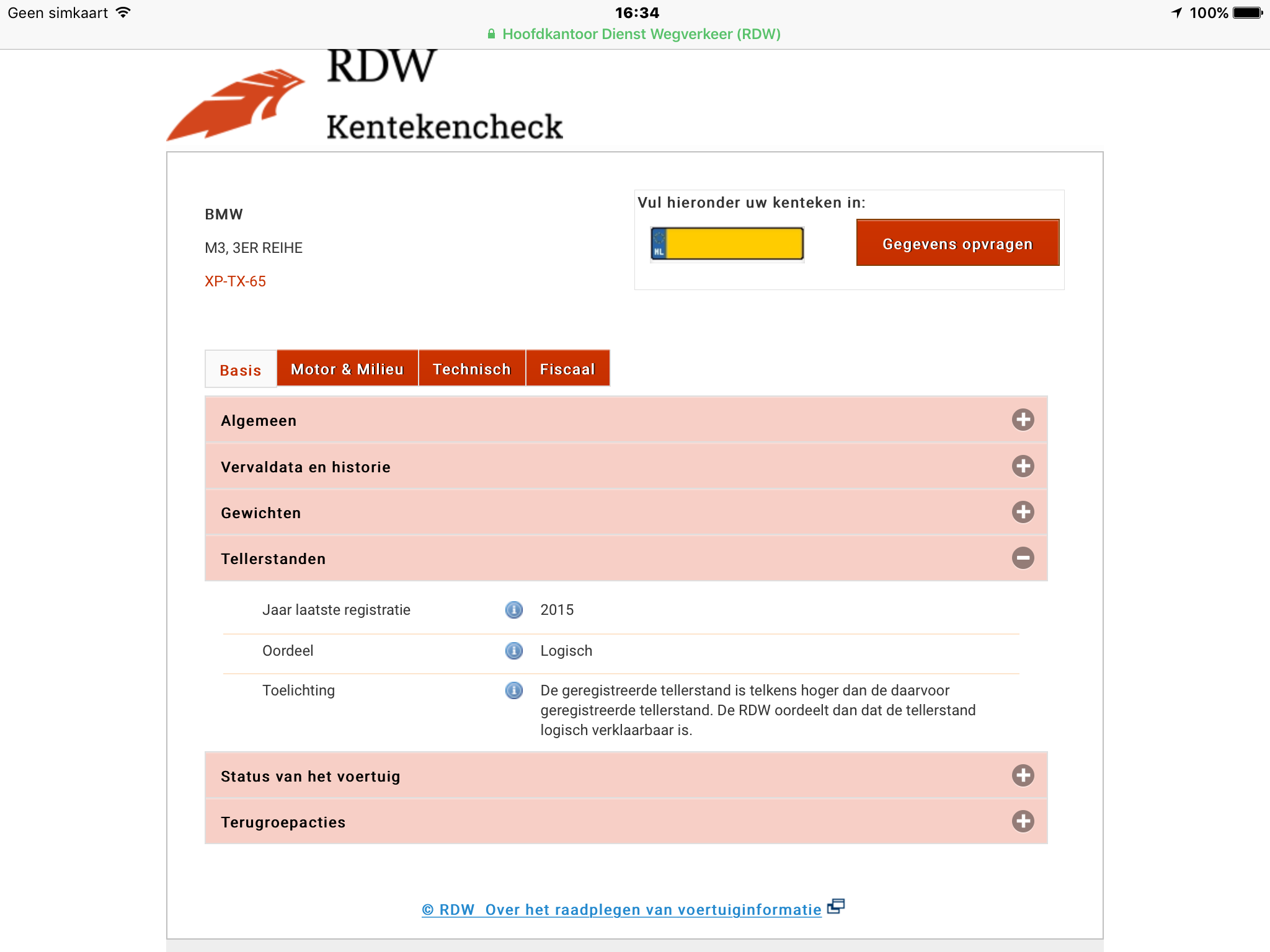

- Berichten: 44920
Die bij lexauto heeft een laatst geregistreerde km stand in 2015 (wel logisch) en APK is al 3 jaar verlopen. Kun je vanuit gaan dat hij al zo lang stil staat en geen onderhoud heeft gehad.
- IMG_1521.PNG (208 KiB) 2998 keer bekeken
- IMG_1520.PNG (205.69 KiB) 2998 keer bekeken

Ik denk dat er met die dus al 3 jaar trackdays wordt gereden, als je een mooie originele auto zoekt dan zou ik die lekker laten staan.
Voor mij uit dit rijtje spreekt spreekt me de Boston groene me het meeste aan. Zwakke punten? Ze kunnen enorm roesten achter de skirts e.d. Ik zou altijd een aankoopkeuring laten uitvoeren bij dit soort bedragen! Verder zijn drijfstang lagers en vanos een dingetje al kosten die niet echt de kop meer. Ik had voor zowat 10k aan facturen bij de mijne zitten, dat was binnen 1 jaar gespendeerd aan onderhoud en reparatie. Na een jaar verkocht en toen bleek er nogal wat roest aanwezig te zijn. Wat dat betreft is een Japanse import zo gek nog niet....
Anyway, als je zelf niet technisch bent: aankoopkeuring.
