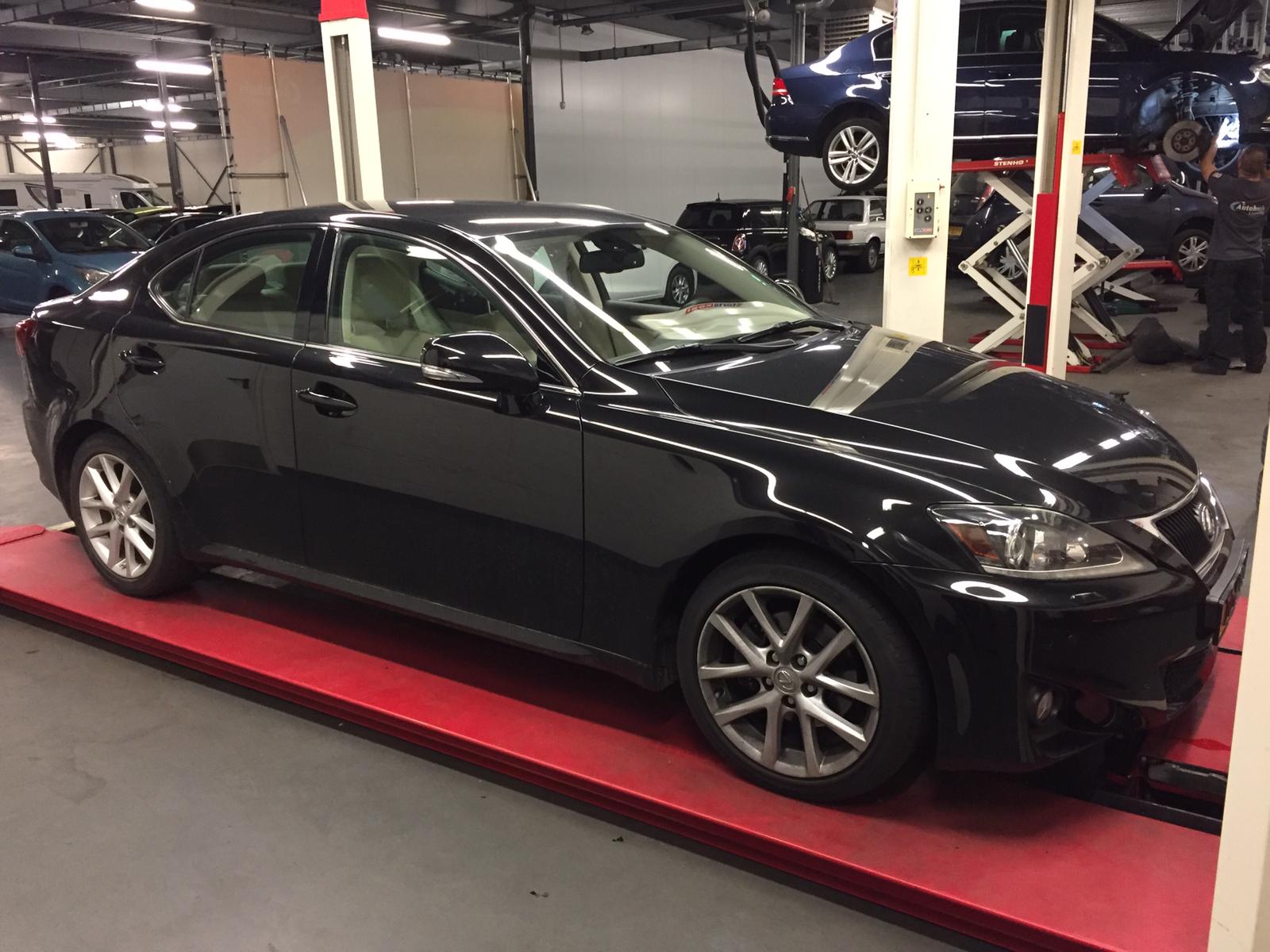

Eerst de IS250; auto nu twee weken in bezit en wat een top auto is het. Comfortabel als je dat wilt en een tikkeltje sportief als je hem de sporen geeft. Lange ritten op de snelweg zijn een genot. Pak momenteel steeds de Lexus ipv de BMW dus maar eens kijken hoe lang de BMW nog gaat blijven.
9 januari gaat de Lexus naar de dealer toe voor een terugroepactie op de bijrijdersairbag. Topservice van de dealer....ze halen de auto bij mijn vrouw op haar werk op en zetten hem eind van de middag weer netjes bij de zaak neer. Eventueel konden we ook een leenauto krijgen zonder extra kosten. Super service is dat!!!

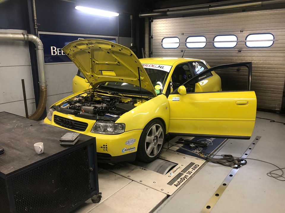

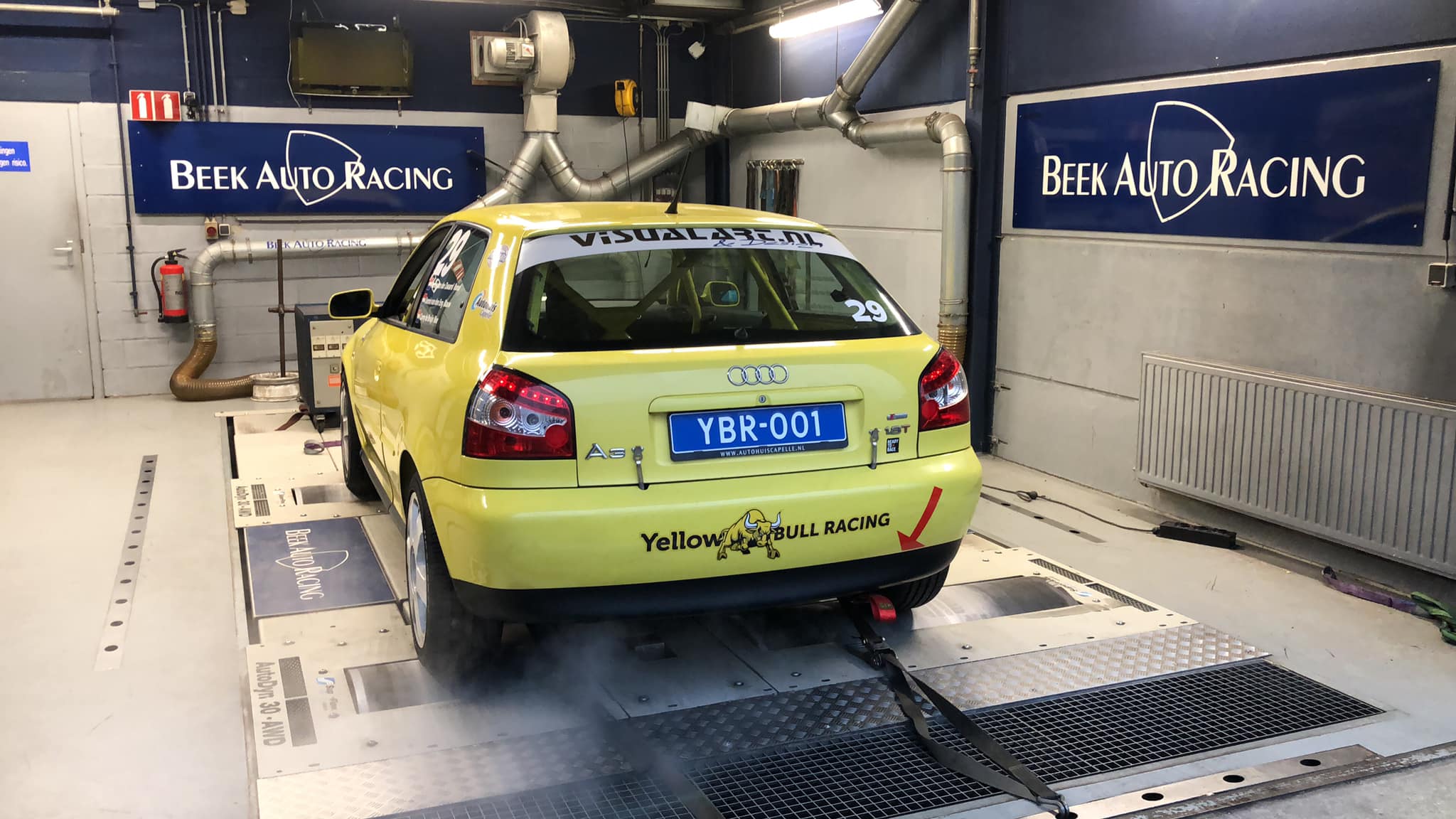

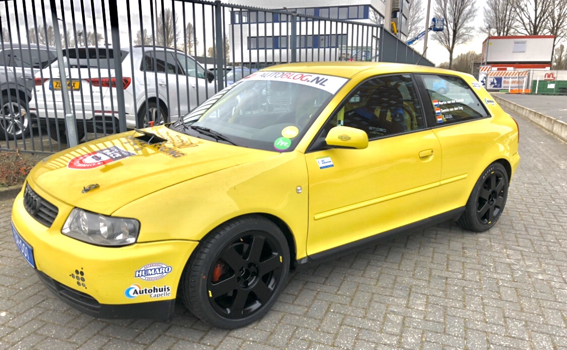

Dan de Audi A3 1.8 20VT.....auto hebben we twee jaar geleden opgebouwd om mee deel te nemen aan de junkyardrace op Zandvoort. Tijdens de eerste keer merkte we al snel dan de standaard 150pk niet echt voldoende was en dus moest er meer vermogen in. Omdat alles beetje "low budget" moet (voor zover je dat kan doen met racen op het circuit) hebben we via MP een gechipte ECU gekocht. Auto zou met die ECU rond de 180pk moeten hebben. Tijdens de tweede deelname merkte we zeker verbetering maar al snel ging de auto steeds meer herrie maken. Uitlaatspruitstuk gescheurd....later bleek ook de turbo gescheurd te zijn. Dus nieuwe turbo gekocht en meteen een K03S erop gezet. Man wat een verschil. Alleen was er niet mee te rijden. De slangen vlogen steeds van de turbo af en de turbo klapte er veel te hard in. We hebben die editie dan ook niet uitgereden.
Omdat we de auto eens goed wilde (laten) afstellen hebben we een afspraak gemaakt bij Beek Auto Racing om daar op de bank te gaan en de auto op maat te laten chippen. Eenmaal op de bank bleek de turbodruk veel te hoog op te lopen. Bij 4000rpm al 1.5bar druk. Dat is veel te veel voor een verder standaard setup (alleen dikkere downpipe en middendemper delete). Eerst een run gedaan met 0.4bar druk en toen kwamen we op 147pk uit. Standaard waardes dus. Na wat zoekwerk en nog een paar runs bleek dat de wastegate te straks afgesteld stond. Alles netjes afgesteld en toen weer een nieuwe run gedaan....resultaat 210pk en 337Nm koppel.
In maart rijden we weer mee tijdens de 10e editie van de Junkyardrace op het vernieuwde circuit.

Lekker.
210pk met 1.2 bar nu zoiets?

Dacht het wel ja. Zat nog wel meer in maar voor het doel waar wij hem voor hebben is dit prima.

De Lexus is vandaag naar de dealer voor een recall op de airbag. Schijnt nog best een klusje te zijn zeiden ze. Ben benieuwd hoe en wat. Kost gelukkig niks en hij moet als het goed is eind van de dag weer klaar zijn.

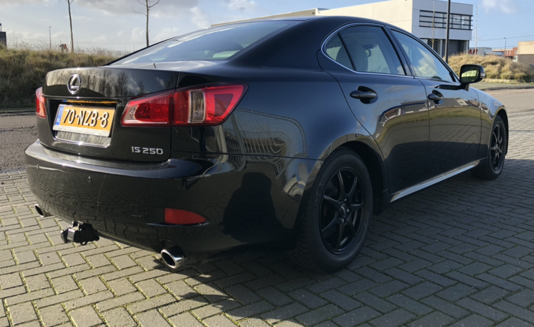

Vandaag paar foto’s gemaakt van de Lexus. Heb een setje wielen gekregen en die vond ik net wat mooier dan wat er onder zat. Achterwielen staan wat naar binnen en zouden een spacer kunnen gebruiken. Voorlopig laat ik het zo. Binnenkort toch naar de zomerbanden denk ik.

Wielen staan in idd wel wat naar binnen maar verder mooie auto hoor!
Blijft een nette verschijning zo’n Is

Tijdloos, mooi ding.
Vind je de originele wielen zo erg staan dan?

Dit is een winterset. Heb voor de zomer een 17” set gewoon originele wielen.

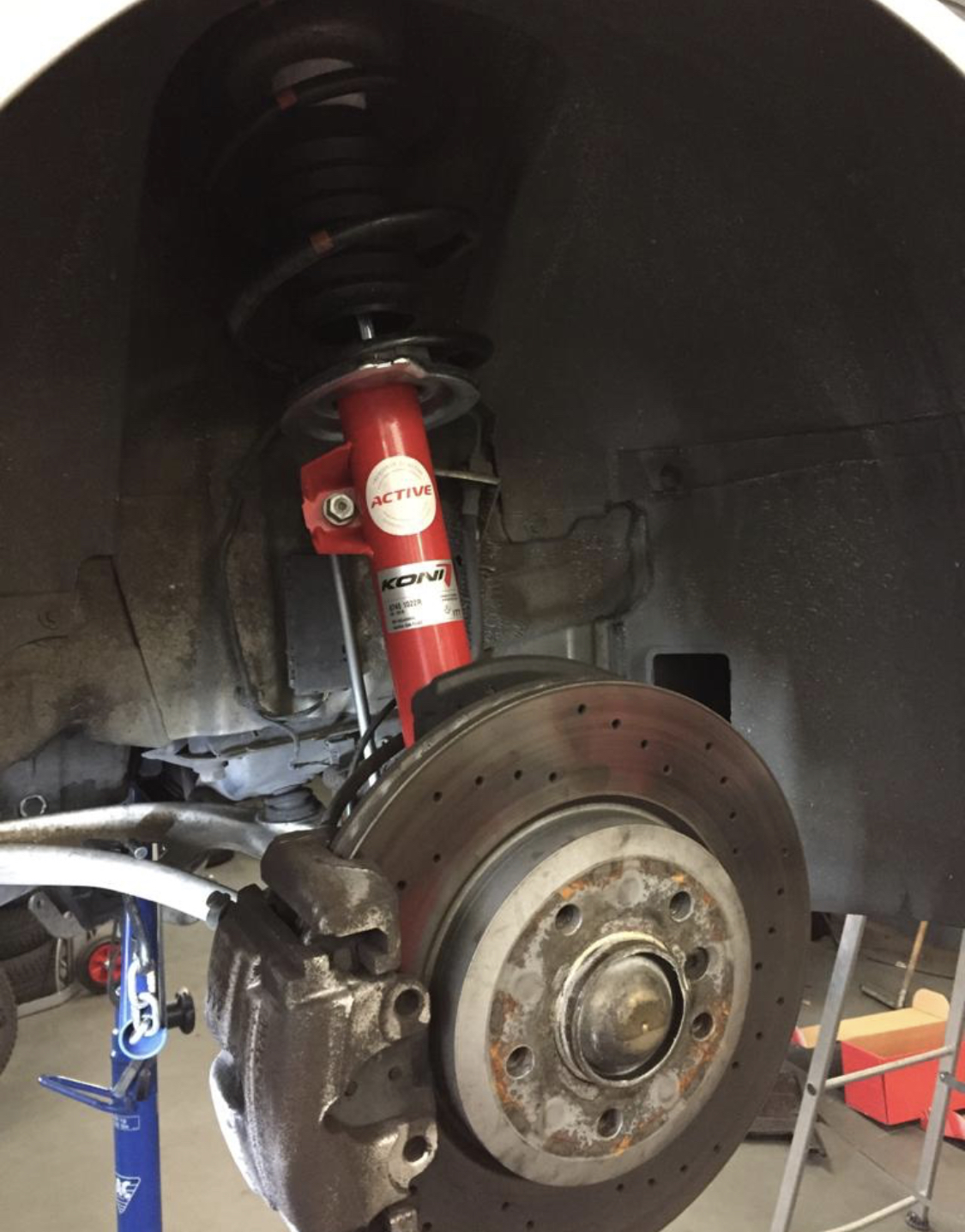

Schokbrekers gaan ook definitief door. Ga zeker voor de Koni's en dan de Special Active. Twijfel alleen of ik ook nieuwe veren ga aanschaffen of dat ik de oude laat zitten. Wil de "stance" eigenlijk niet veranderen maar alles nieuw is ook wel lekker.

Heb de Koni’s besteld icm een set H&R veren.

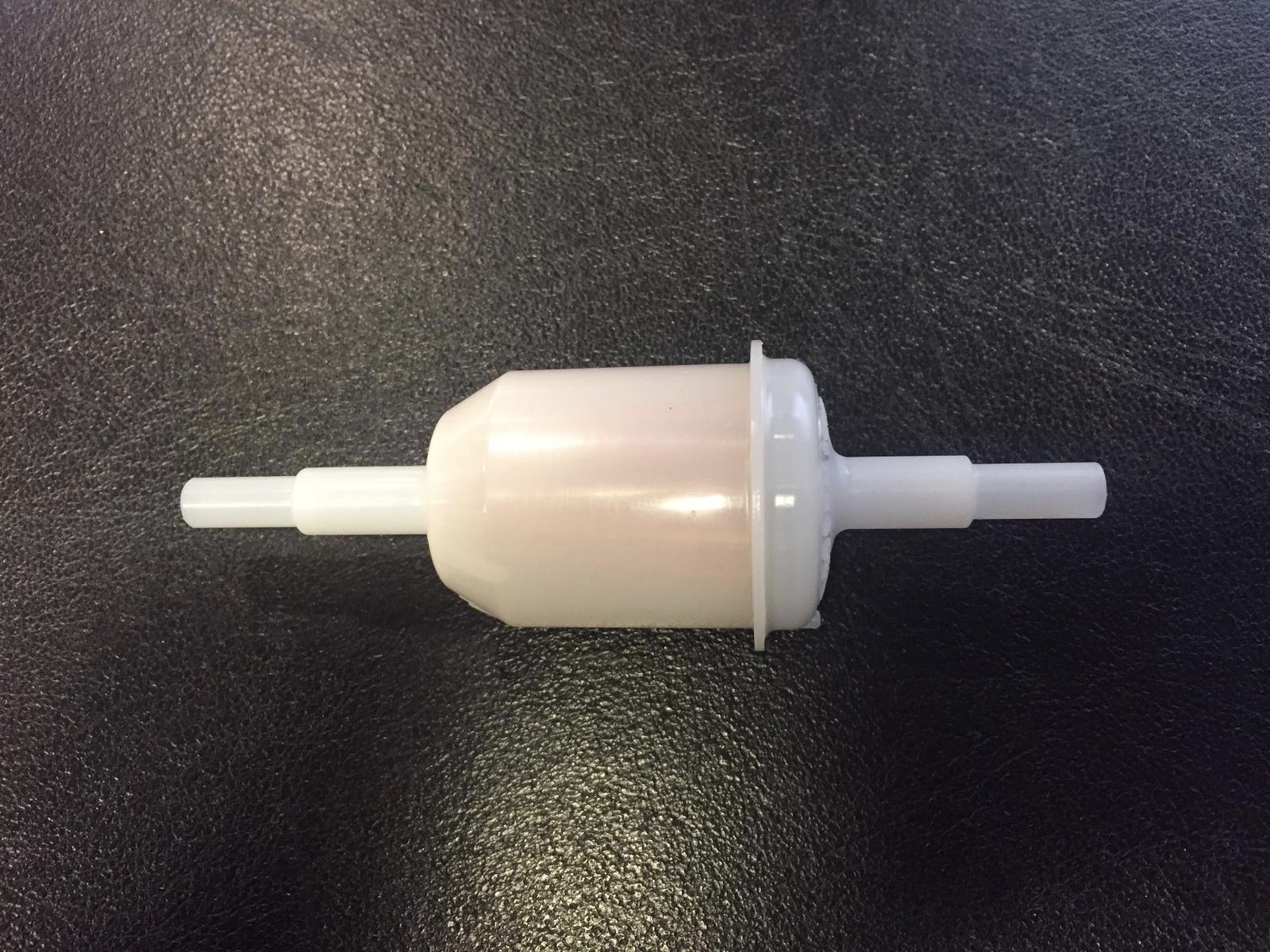

Heb afgelopen week het brandstoffilter vervangen omdat ik bij druk meten de druk wat laag vond. Pomp moet 3.5bar leveren en dat haalde hij net niet.
3.25 stationair maar op 4000rpm kwam ie net op 3 bar. Alleen de meter begaf het dus heb na vervangen niet kunnen meten.
Ik merk gewoon dat ie niet lekker loopt. Starten gaat wat lastig soms als ie koud is en stationair loopt ie koud ook niet 100%. Zoeken dus nog.

Qua schokbrekers heb ik alles binnen en gaat dat er aanstaande woensdag onder als alles loopt volgens plan. Ben benieuwd.

Vandaag de voorste schokbrekers gemonteerd. Wat een verschil!! De originele zaten er nog onder dus die hadden hun beste tijd wel gehad (na 200kkm).
Achter ga ik misschien zondag ff doen. Als we toch een ophokplicht hebben dan maar nuttig besteden
