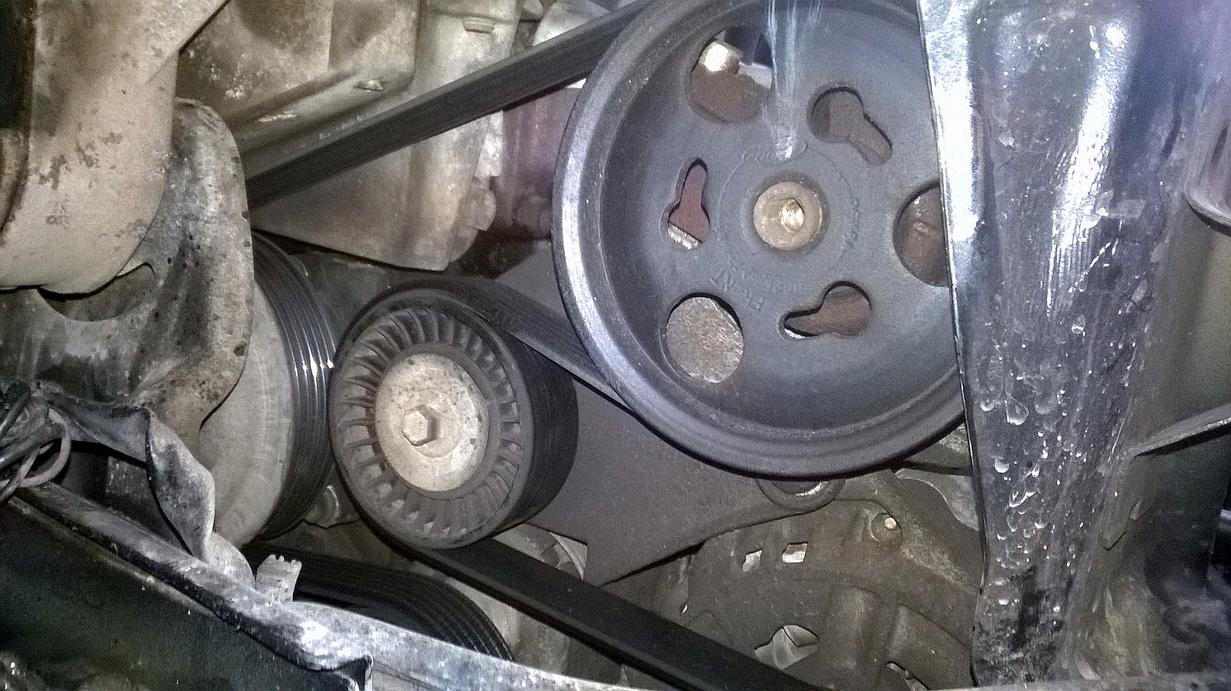

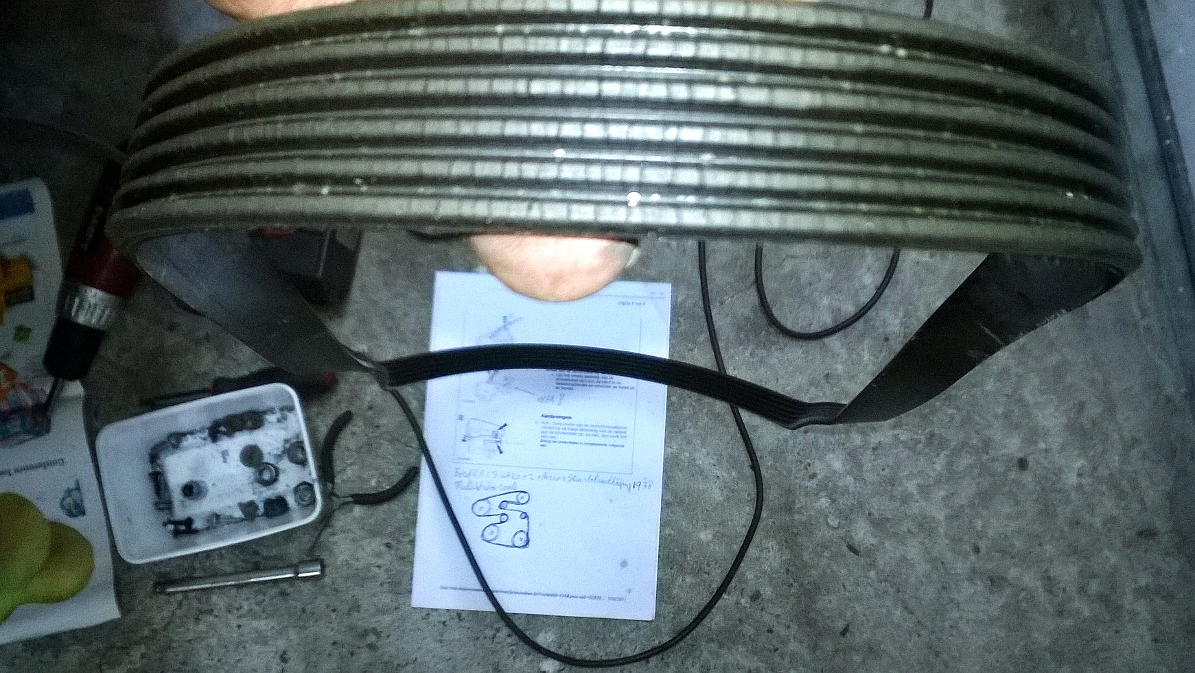

Toen die multiVriem...nah, ik zag al daar kun je niet alleen van de onderkant of bovenkant bij, lastig dus.

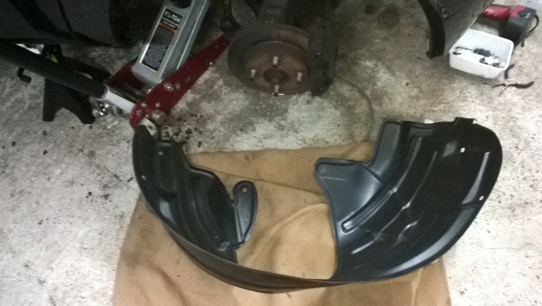

zag al online dat ze dan de koplamp eruit haalden, dat was ook een stuk lastiger dan gedacht...
De bumperdelen moeten dan of los of eraf om die koplamp eruit te halen, ja die 3 bouten kon je zo bij ls je het modderscherm eruit had voor het laatste boutje, maar dan moest die er nog uit.
Dus grill los en RV bumperdeel een stuk los...en dan knappen natuurlijk die clips :devil:
en die had ik natuurlijk niet meer...zijn ook nog aparte grrr.

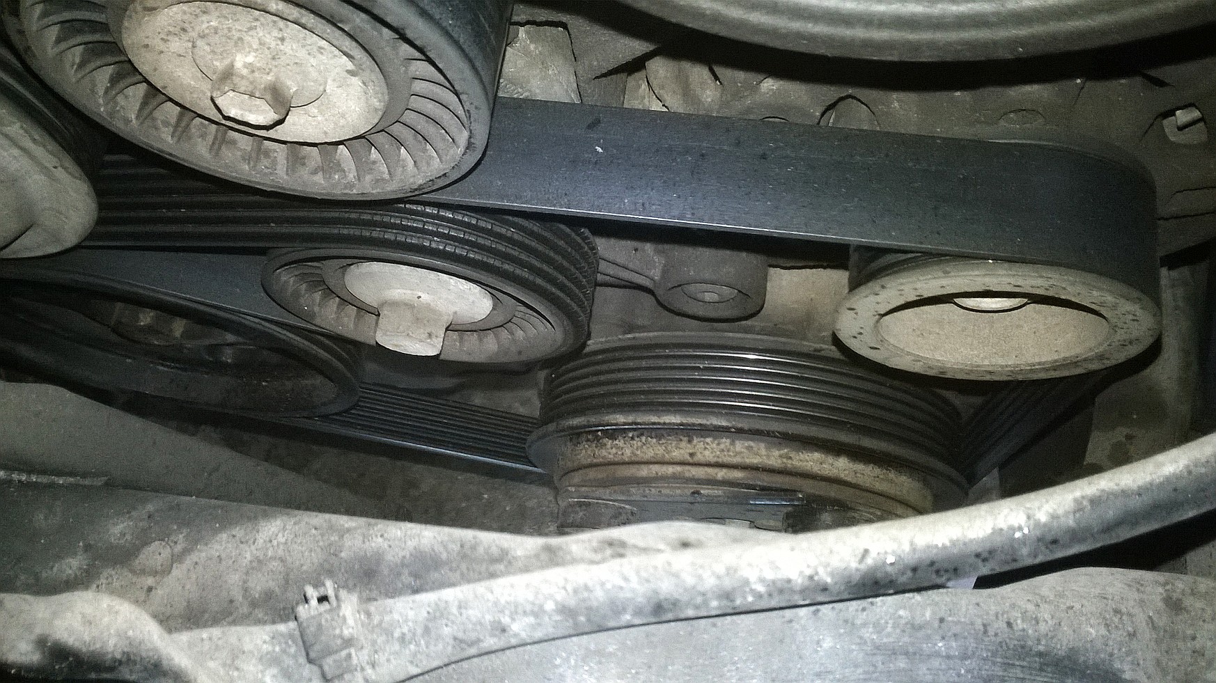

maar nu kan je er bij, eerst maar wat foto's maken hoe die riem loopt en tekening maken
Daar waar de 6pk riem over de looprollen loopt kon je al de haarscheurtjes zien, de riem is verder nog
heel soepel en zou nog wel duizenden km aankunnen, maar wilde het vers hebben, just for peace of mind.
de riem was veel langer dan gedacht :shock:
Gelukkig had ik wel opgelet en voor Ka met Airco en stuurbekrachtiging gekozen, controleerde snel of die nwe ook wel zolang is, gelukkig klopte dat en dus nwe erop, beetje priegelen maar met dat loopwiel spanner ging dat mooi.

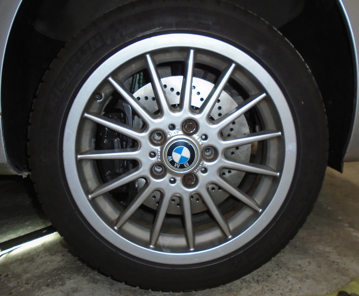

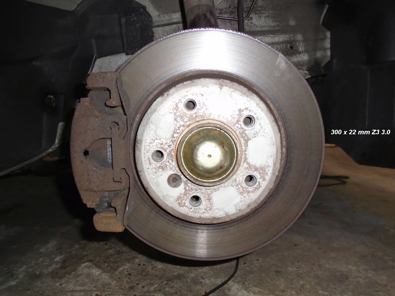

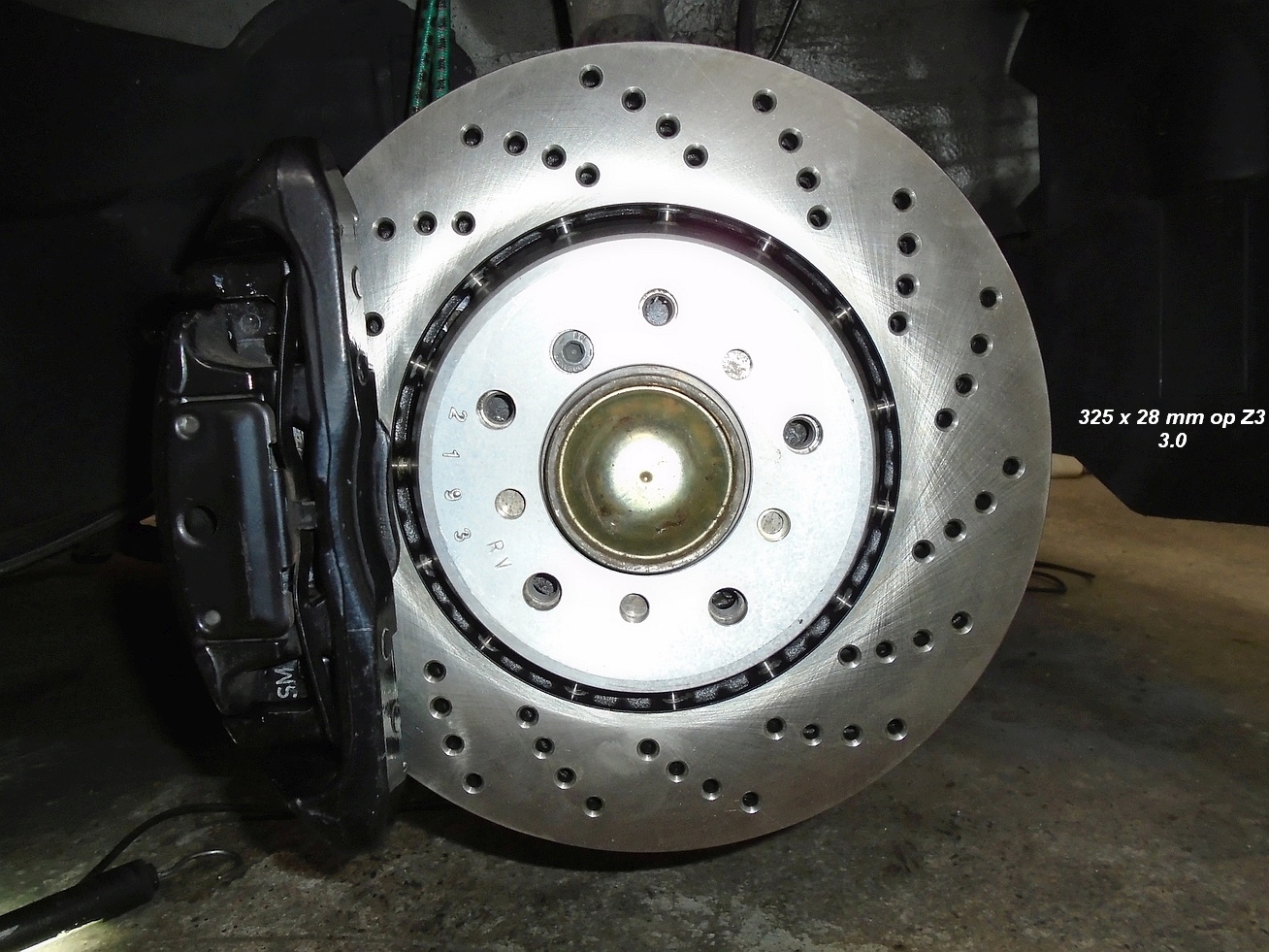

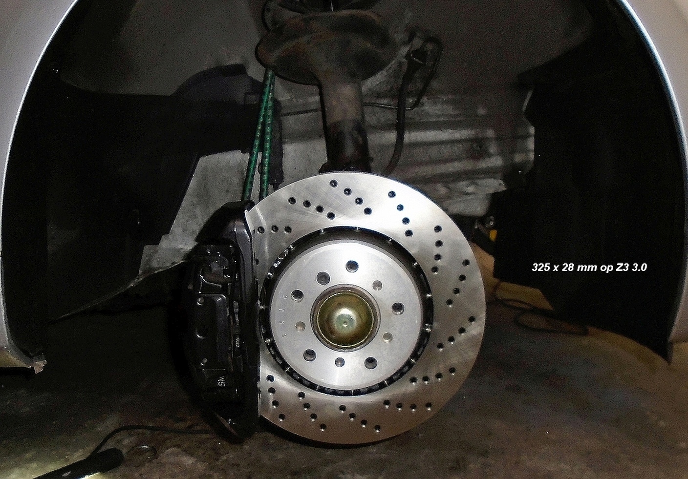

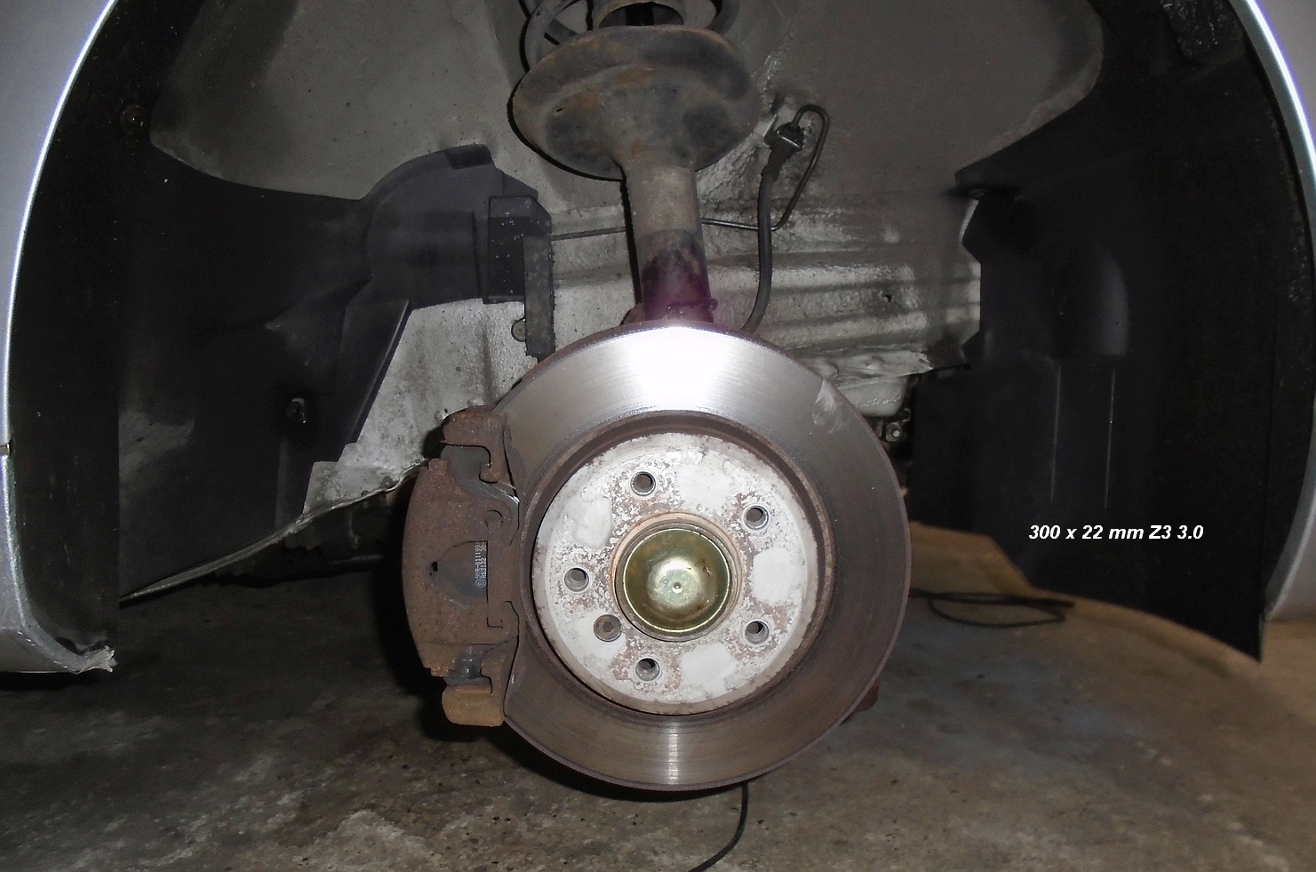

Vandaag eens kijken of die grotere remset achter de style 32 passen (17 inch 7.5J et41 voor)
ik dacht trouwens dat ook de 3.0 Z3 uitvoering dezelfde remschijven voor had als de 2.8 coupe,
maar bij het afhalen viel me op dat die groter leek, eens meten, ja dus, 300 x 22 mm ipv de 2.8 286 x 22mm.
hoe dan ook, was benieuwd en dus eens test fitten, toevallig had iemand ooit eens een set gekocht en
aangepast voor op een gewone niet M model e36 of Z3 of e46.
4 mm eraf halen was dan al voldoende omdat de M3 V8 dikkere schijven gebruikt en je daar wat mee kan spelen, zo bleef er nog mooi veel vlees aan de bracket van de M3 V8.
oud vs test fit
dat is best wel een mooie upgrade zo.
dan het wiel er maar eens op, moest passen met 17 inch
euh...ja, wel qua grootte, maar niet qua die dikke klauwen, ook al zijn het dikke 1 pots, ze zijn zo ruig/fors,
dat je met dat type velg minimaal 10 mm spacer moet gebruiken, to be safe zeg 12 mm, dus kon ze niet
alvast monteren, dat was jammer.
de nwe velgen die ik wil, hebben ook niet de spaken naar de rand, zal mij dus benieuwen, kan dan geen 10 mm
extra erop zetten :tooth: maar heb ook nog een andere set die sowieso past, ook 325 maar dan 25 mm dik en 330i klauwen, dat past sowieso.

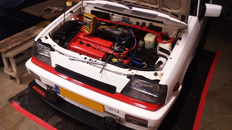

Heel saai, maar de Swift moet donderdag weer gekeurd worden. Uitgaande van het oude keuringsrapport is
er in een jaar precies 1000 km mee gereden.
Zondag wat onder de auto gekloot (oude lasnaden nakijken, her en der wat conserveren)
Ook de brede 195 sloffen vervangen voor de originele 'apk-wielen'
Vandaag de olie ververst (50% Helix, 50% Action) en een paar nieuwe bougies
