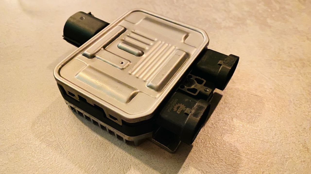

Even een flashback naar augustus....we hadden boven de 135 een fluit die eerst op carterventilatie leek, die vervangen maar het zat mij niet lekker, helemaal omdat het geluid veranderde met heel licht sturen. Dan ga je toch denken....stuurhuis/stuurpomp of nog erger?
Nu zit de T6 bijzonder in elkaar; de distributiezijde bevind zich rechts, tussen de bak en motor in. Via een tandwielkast komt daar een verbinding naar buiten; aan de ene kant zit een koppeling met de dynamo, de andere kant heeft een poelie. Op die poelie zit de stuurbekrachting, aircopomp, riemspanner en meelooprol. Bijna hetzelfde als een normale motor maar dit zit dus allemaal bovenop de versnellingsbak. Nu het mooie...de stuurbekrachting en de waterpomp delen 1 poelie. De waterpomp zit vast op het motorblok en met een koppeling (een soort veer) zet je de stuurbekrachtigingspomp tegen de waterpomp aan.
Idioot complex bedacht maar het werkt. En het mooie is; de rechterzijde waar normaal de distributie zou zitten is helemaal kaal en strak. Het blok staat ook maximaal naar rechts om de 6 cilinder ruimte te geven icm de 6 traps automaat en AWD.
Lang verhaal kort. Hoop schroeven/steuntjes/boutjes en daar was de waterpomp...en die was stuk. Sowieso lekte ie licht langs de as naar buiten maar het beste was dat die een zwaar punt in het lager had zitten. Wel een opluchting...het loopt anders heel snel in de papieren bij deze auto's. Meteen alle losse rollen en de riem vervangen, alles lekker fris.
(motor gezien vanaf de linkerkant, links zwarte poelie komt uit de motor, aan de andere kant zit de dynamo. Op de grote alu steun bij die poelie zit de aircopomp. Helemaal rechts zie je een zwarte schijf met een veer. Dat is de koppeling tussen waterpomp en stuurbekrachtiging, waterpomp zit hier nog gemonteerd).

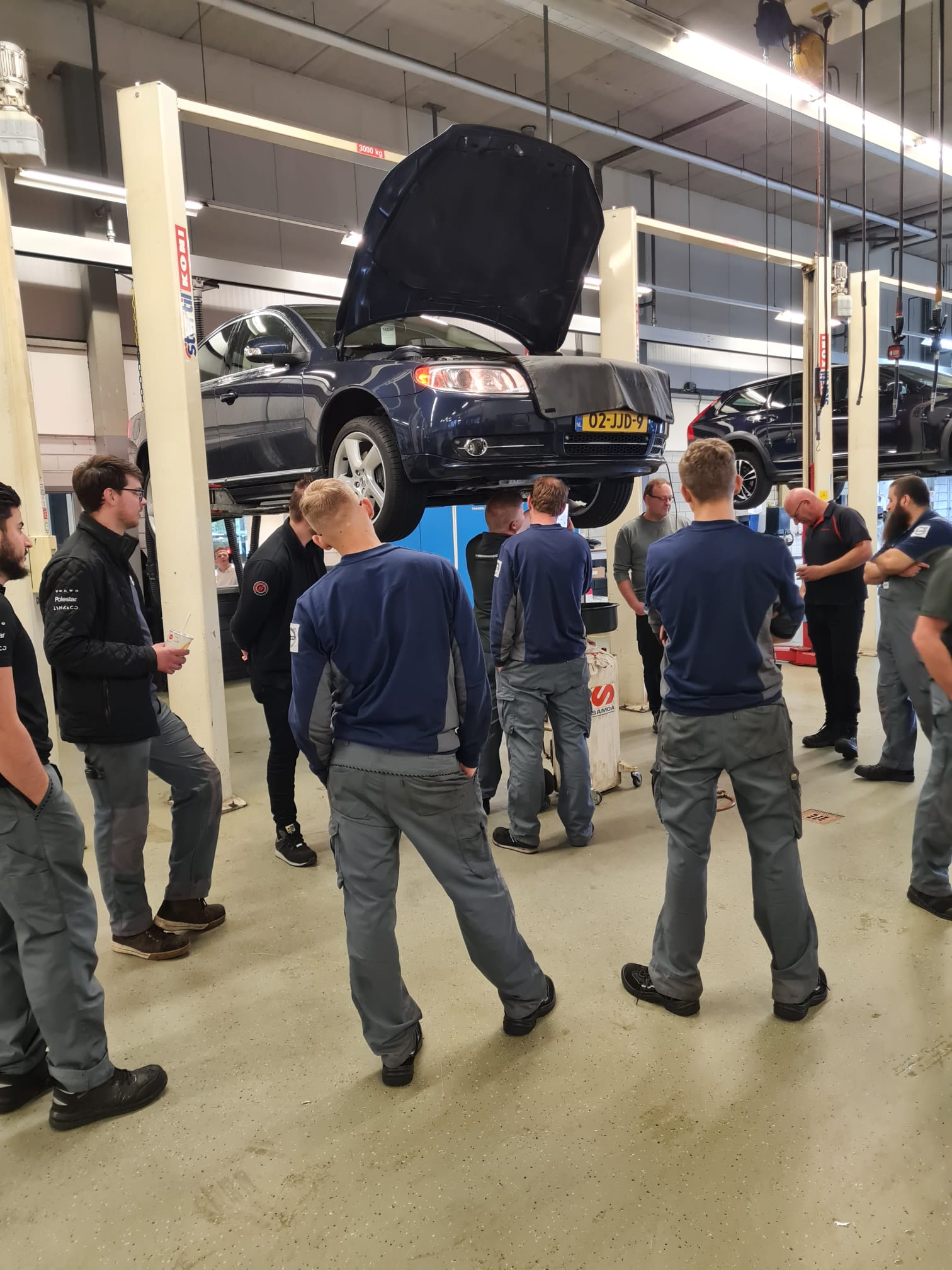

In oktober zou ik samen met een collega de automaat gaan flushen. ik heb daar geen ervaring mee maar hij is daar erg goed in. Toevallig kwam er een vertegenwoordiger van Snap-on een paar dagen ervoor cursus geven hoe en wat je moet doen. Met het verloop van personeel is de kennis ook weg, dan is opfrissen wel nodig.
Alles geregeld; en toen kwam corona langs. Emiel op apegapen. Kak, geen bakflush.
Helder moment gehad ondanks het enorm brak voelen; een collega wilde de S80 thuis ophalen, bak werd geflushed en de S80 werd ook weer keurig thuis gebracht.
(actiefoto)
Een dag en nacht verschil. Waar ie echt merkbaar aan het schakelen was gaat het nu zoveel beter, oppakken doet ie zoveel beter nu. Ik had niet echt klachten maar het was nou niet echt dynamisch rijden. Blij verrast de eerste kilometers!
(actiefoto)

De rust werd een paar weken later verstoord door de module van de ventilatoren van de radiateur;
Na een ritje Groningen bleef ie maar door blazen, beetje overdreven want zo warm was het nou ook weer niet.
Heel blij dat er een Ford onderdeel nummer opstond…Volvo verkoopt het alleen als onderdeel compleet met ventilatoren en behuizing; 560€. High performance fans noemt Volvo het. Als je die niet hebt kan je wel een losse module vervangen…
Nu voor 70€ bij Ford aan kunnen schaffen.
