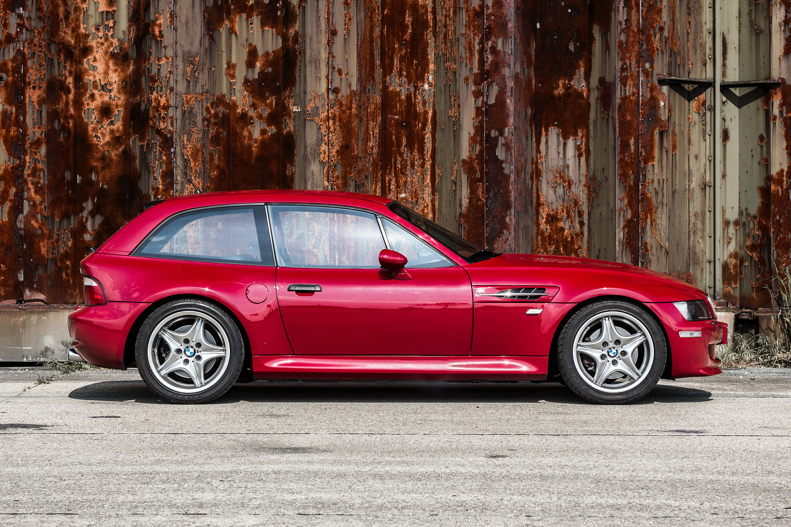

Dit "seizoen" is er nog niet veel gereden met de Z3M, deels omdat dat lek en de speling op de aandrijflijn turn-offs zijn voor mij.
Eind augustus gaan we ermee naar Hardemann om de speling nogmaals te bekijken, alles in de aandrijflijn buiten het diff is nieuw OEM BMW. Dus dan moet het aan het diff liggen lijkt me ( dat ze nog niet echt lang geleden hebben gereviseerd) Ik vermoed dat kroonwiel en pignon versleten zijn.
Voor dat koelvloeistoflek te verhelpen ga ik gewoon een nieuw onderblok steken denk ik, effe doorbijten maar dan zou het goed moeten zijn en heb ik wat reserveonderdelen erbij :) Momenteel heb ik prijs gevraagd bij H2motors in Overath, ze zitten niet "ver" van mijn deur en hebben alles in huis om de klus zelf te klaren. Ze hebben ook ervaring met oude M's, dus hopelijk komt dat goed. Andere kandidaten zijn meestal garages die eventueel freeswerk moeten uitbesteden en waar ik wellicht langer ga moeten wachten. Het doel is een nieuw onderblok te hebben voor eind september => oktober terug de stalling in. Ik neem aan dat het geen kwaad kan om een motor pas volgend jaar in te rijden.
De E36 bijft 1 raar mankement hebben: de benzinemeter staat altijd in het rood ( lampje brandt niet) en de temperatuurmeter staat vanaf koudstart direct in het rood ( ook zonder dat het lampje brandt) => beide lampjes gaat wel mee aan met de rest als je contact maakt maar gaan mee uit met de rest. De temperatuursensor is nieuw, de vlotter in de tank zag er goed uit, ik heb hem nog wat schoongemaakt.
Ik zie ook niets raar aan het instrumentencluster vanachter. Ik zie nergens duidelijke kabelbreuken. Dus die ga ik ook naar ergens moeten rijden waar ze iets van elektronica in oude auto's kennen. Ik heb het gevoel dat dat ook een lange zoektocht kan worden.
De E38 blijft gewoon rijden :)

Tomj schreef: 12 aug 2022, 15:20 ..alles in de aandrijflijn buiten het diff is nieuw OEM BMW..
Alles? :shock: dure grap!
Rood is een aparte kleur op de z3m maar man, staat m inderdaad wel fantastisch.
Tomj
Berichten: 780
Lid geworden op: 23 sep 2011, 17:41
Locatie: Sint-Truiden
Re: E36/8 Z3M / E38 728iAg / E36 325i 5MT LSD
Bericht door Tomj » 14 aug 2022, 11:18
TLRS schreef: 13 aug 2022, 21:06
Dubbelmassa vliegwiel/koppeling, Motorsteunen, baksteunen, nieuwe lange cardan met nieuwe flexdisc en centerlager ( allemaal OEM BMW), diffrevisie bij hardemann, nieuwe diffrubbers, volledig nieuwe subframeophanging met 2 ophangingspunten voor het diff, heel de achterbrug in de powerflex en nieuwe steekassen ( OEM BMW) En for shits en giggles ook eens een andere versnellingsbak gemonteerd.
Ik doe wel moeite om het op te lossen vind ik :)
Ik schat dat lijstje al op bijna 9000 EUR

Hoeveel speling zit er eigenlijk op de aandrijflijn?
Tomj
Berichten: 780
Bericht door Tomj » 14 aug 2022, 12:59
TLRS schreef: 14 aug 2022, 12:35
Tomj schreef: 14 aug 2022, 11:18 Dubbelmassa vliegwiel/koppeling, Motorsteunen, baksteunen, nieuwe lange cardan met nieuwe flexdisc en centerlager ( allemaal OEM BMW), diffrevisie bij hardemann, nieuwe diffrubbers, volledig nieuwe subframeophanging met 2 ophangingspunten voor het diff, heel de achterbrug in de powerflex en nieuwe steekassen ( OEM BMW) En for shits en giggles ook eens een andere versnellingsbak gemonteerd.
Om eerlijk te zijn dacht ik, alles? yeah right.
Je bent echt schokkend ( :tooth: ) ver gegaan :duh:
Voegt tegelijkertijd wel toe aan het mysterie. Want wat kan het nu in vredesnaam nog zijn..
kroonwiel en pignon zijn nu echt wel de hoofdverdachte
Tomj
Berichten: 780
Bericht door Tomj » 14 aug 2022, 13:01
Crookie schreef: 14 aug 2022, 12:58 Hoeveel speling zit er eigenlijk op de aandrijflijn?
teveel :) Ik weet niet meer exact hoeveel graden de steekassen kunnen bewegen tegenover de cardanas.
Berichten: 4639
Bericht door Crookie » 14 aug 2022, 14:13
Hoeveel terugslag zit er dan op je ingaande tandwiel / kroonwiel van het differentieel? Met de auto in de lucht kun je overal mooi bij.
Tomj
Berichten: 780
Bericht door Tomj » 15 aug 2022, 08:45
Crookie schreef: 14 aug 2022, 14:13 Hoeveel terugslag zit er dan op je ingaande tandwiel / kroonwiel van het differentieel? Met de auto in de lucht kun je overal mooi bij.
Klopt, maar ik kan hem hier thuis niet in de lucht zitten en het is al een jaar geleden dat ik er nog eens onder stond, dus ik herinner mij niet exact hoeveel het was. We zullen wel zien bij Hardemann :)
Berichten: 4639
Bericht door Crookie » 15 aug 2022, 11:23
Bij een revisie stellen zij de speling weer op fabrieksniveau af imo geen speling dus.. maargoed wie weet… de universele koppeling kan ook kapot gaan maar die heb je al vv… 🙂
Tomj
Berichten: 780
Bericht door Tomj » 15 aug 2022, 12:19
Crookie schreef: 15 aug 2022, 11:23 Bij een revisie stellen zij de speling weer op fabrieksniveau af imo geen speling dus.. maargoed wie weet… de universele koppeling kan ook kapot gaan maar die heb je al vv… 🙂
Klopt, misschien is daar toch iets foutgelopen, dat is het enige wat ik nog kan bedenken.
TLRS
Berichten: 3376
Bericht door TLRS » 15 aug 2022, 22:57
Heeft de rest van je ingrepen de speling verminderd of valt dat slecht vast te stellen met het mogelijke diff probleem?
Tomj
Berichten: 780
Bericht door Tomj » 16 aug 2022, 08:50
TLRS schreef: 15 aug 2022, 22:57 Heeft de rest van je ingrepen de speling verminderd of valt dat slecht vast te stellen met het mogelijke diff probleem?
Al de rest heeft nul komma nul veranderd, Ik heb destijds ( 2019 dacht ik) het diff ook gereviseerd omdat ik dacht dat de speling van daar kwam. Toen had ik al de motorsteunen, baksteunen, de steekassen, alle achterasrubbers, een andere versnellingsbak, en het dubbelmassavliegwiel ( Waar TEG de speling tussen oud en nieuw heeft vergeleken) al vervangen. Backlash is toen gecheckt. Daarna heb ik nog de cardan vervangen. Het diff maakt ook best veel "zingend" geluid als er geen load op staat, nu is dit wel in PU gelagerd en zit er vrij weinig isolatie in de koffer.
Berichten: 7477
Bericht door Fabian » 16 aug 2022, 09:02
Tomj schreef: 16 aug 2022, 08:50
In mijn Z3 QP (2.8) zat ook een (fabrieks)nieuw diff, en de rest ook vervangen (koppeling/vliegwiel/baksteunen/motorsteunen etc etc), maar zat altijd een kleine speling in. Ik wist dat het wel was, stoorde me er verder niet aan. Het (minimaal) zingende geluid had ik ook meteen nadat alles vervangen was door zwarte Powerflex. Dus komt gewoon beter door met de harde ophanging. Je zit er ook zo goed als bovenop natuurlijk....
